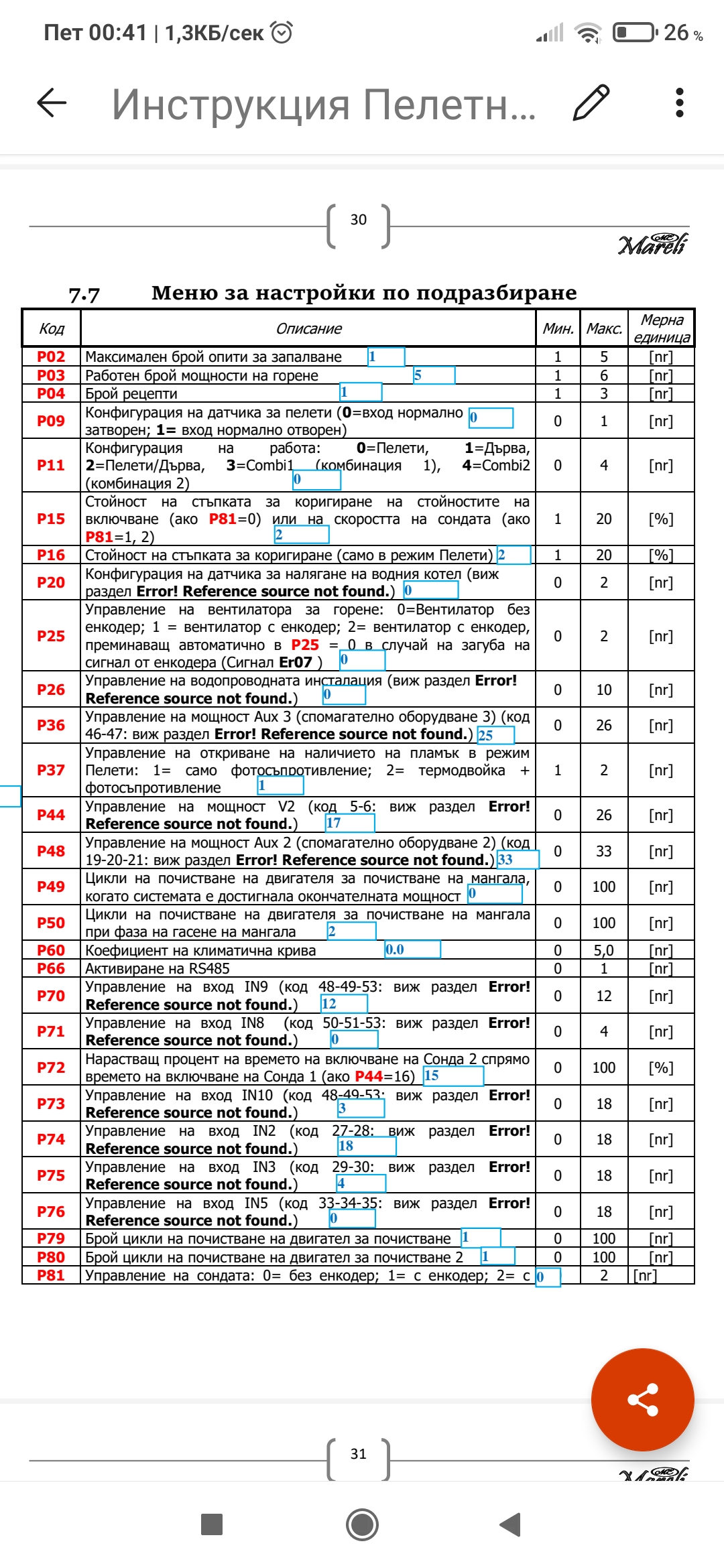

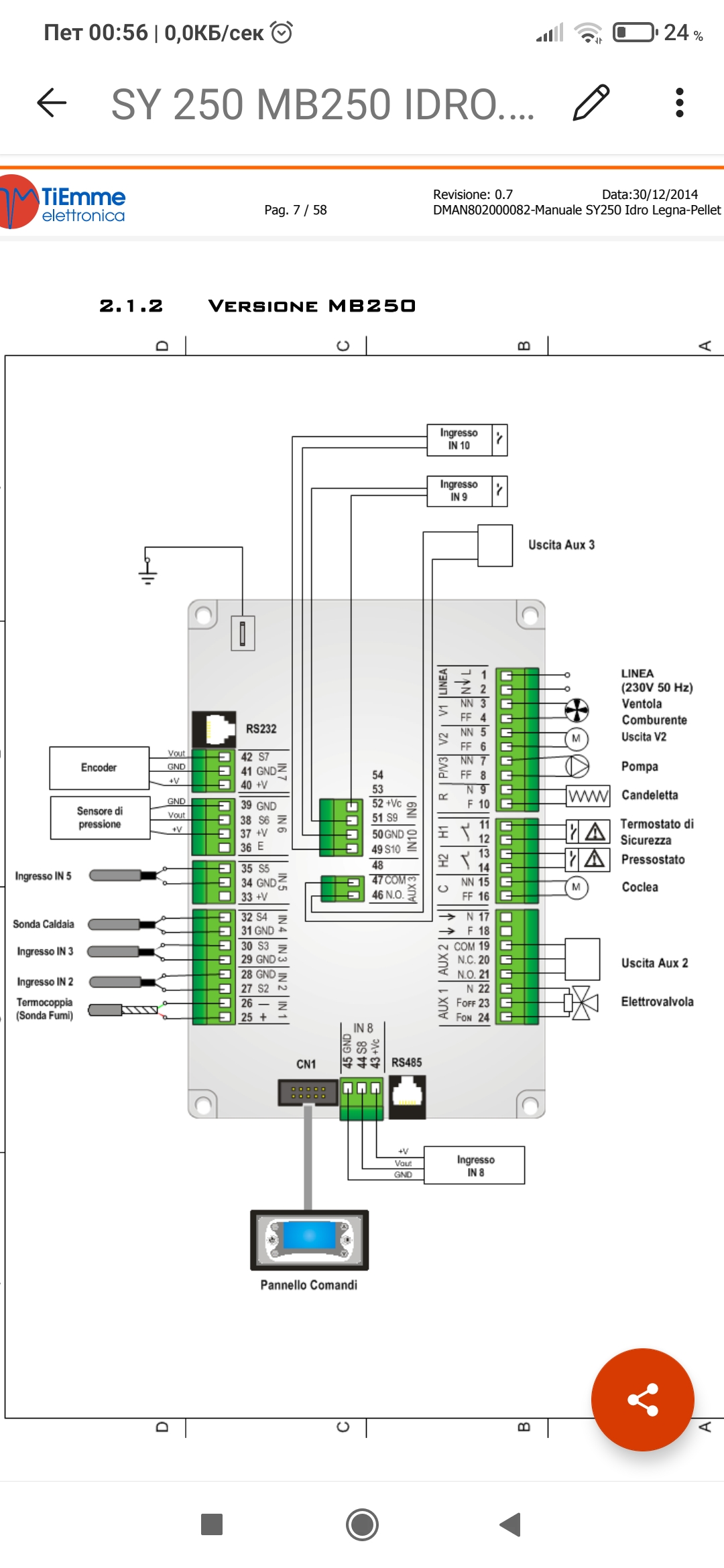

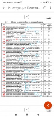

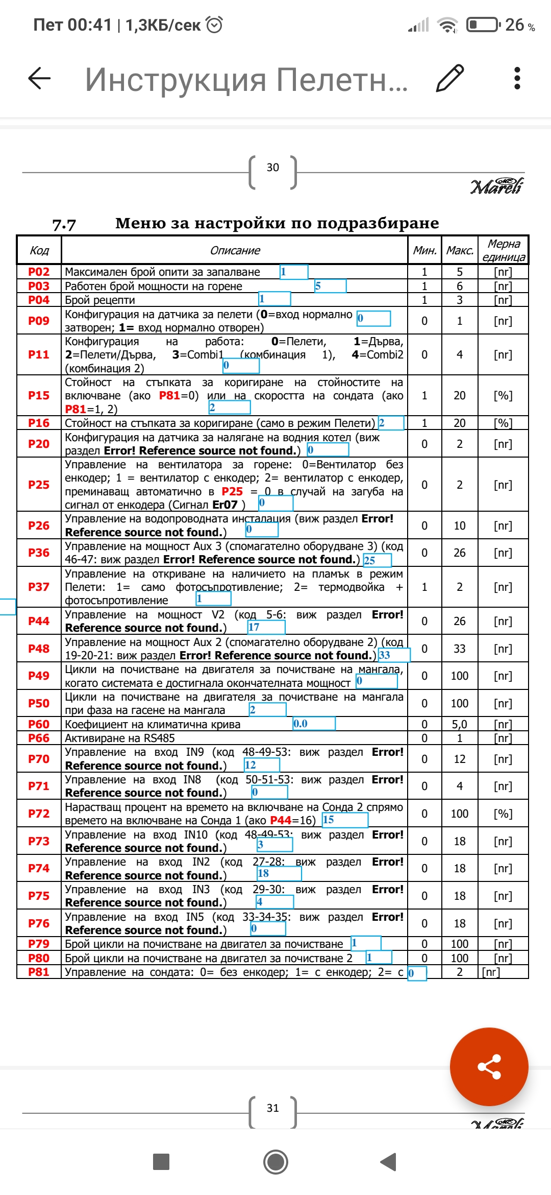

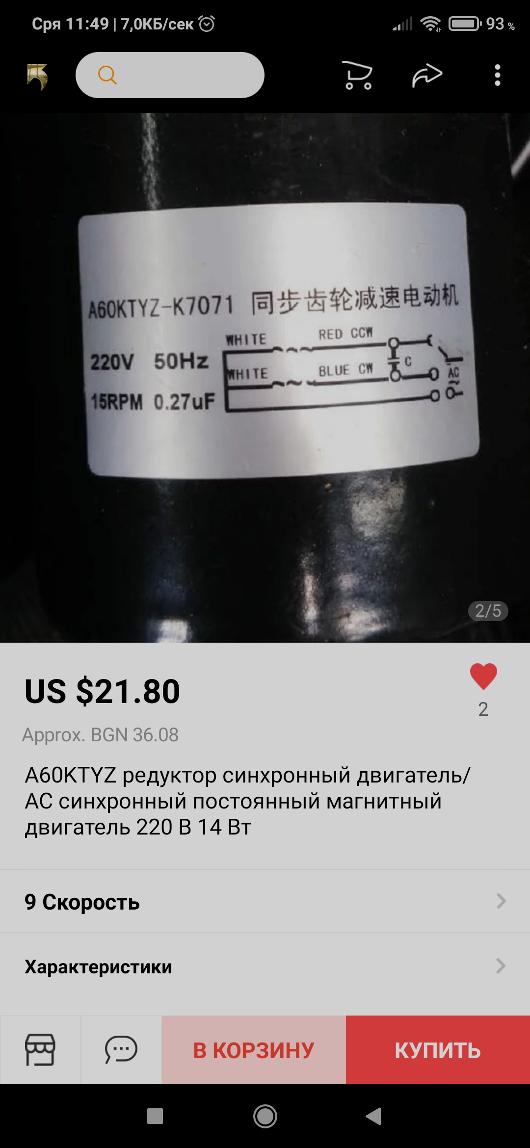

Р81 е управление на сондата, ама имат предвид шнека, т.е има ли енкодер на мотора на шнрка или няма и бачка по време, при тебе няма инак треба да настройваш обороти за минута не времена за шнека.Не е чак толкова добра горелката , че да има и енкодер на шнека и да цепи градуса на оборот..
И няма холна мотор чистач, кондезаторен деигател с две посоки на работа, работи по време чистача, има датчик задно положение , трябва да е в 1май при изтичане на общото време инак ерор 25, там дет задаваш времената 6сек. напред, 7 назад, общо време 20сек, няма ли 1ца - ерор
Двигатела е с вграден редуктор 15оборота в мин.
Значи ясно . Енкодера е за шнека - не е важен .Мотора е ясен -той е същия като на шнека .На него му се скъса оста та му ремонтирах редуктора - насадих му нова ос .Работи екстра сега .

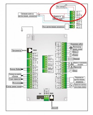

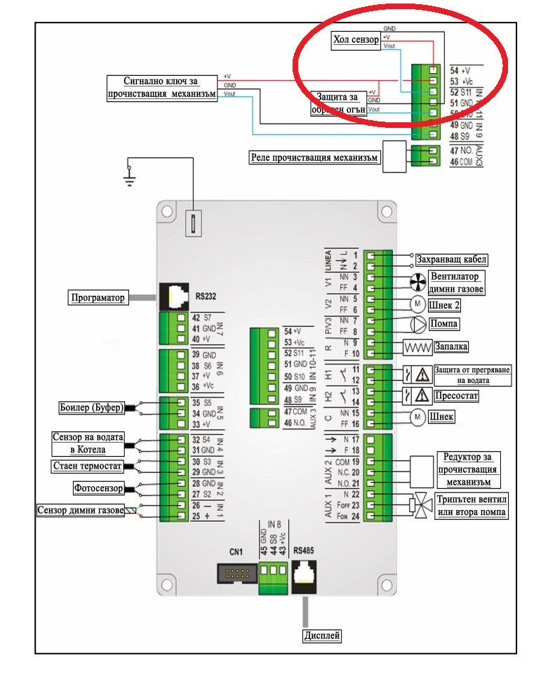

Обаче ето тук в червеното има нещо включено и нямам идея де е тоя холл сензор . На тая вертикалната платка процесора се беше взривил .Понеже е 3.3 волтов а всички стабилизатори на напрежение бяха отлетели и от там чао.
Аз си преправих лятото горивната камера и чистачката и сега гори като атомна , пали за 30 сек ... въобще никога е е бачкала така .И никакви шлаки и отпадъци :supz:

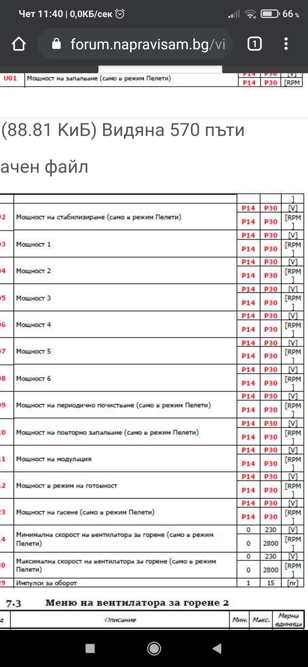

На вентилатора нагнетателният ако имаш хол, тогава връзваш там, казваш на контролра че имс хол и почва да ти показва вентилатора в оборот за минута не във волтове както е сега. запалване 140в, имаш хол запалване 650обората в мин.
Капиш? Сега го няма физически при теб освен ако не си с вентилатор с датчик хол.
бай Кольо - напреднал
Като взех новият контрлер беше настроен " с енкодер " но моят е обикновен без нищо и не щеше да тръгне запалването .Изключих го и си е ок .Довечера ще видя де ходят тия жици ... понеже на същата платка е вързан и ключа който преди изключваше движението на почистване назад а сега не бачка за това си мислех че и холл сензора има нещо общо.Защото в хода напред няма изключвател - или го регулират по време или по брой обороти ... за което им трябва сензор.

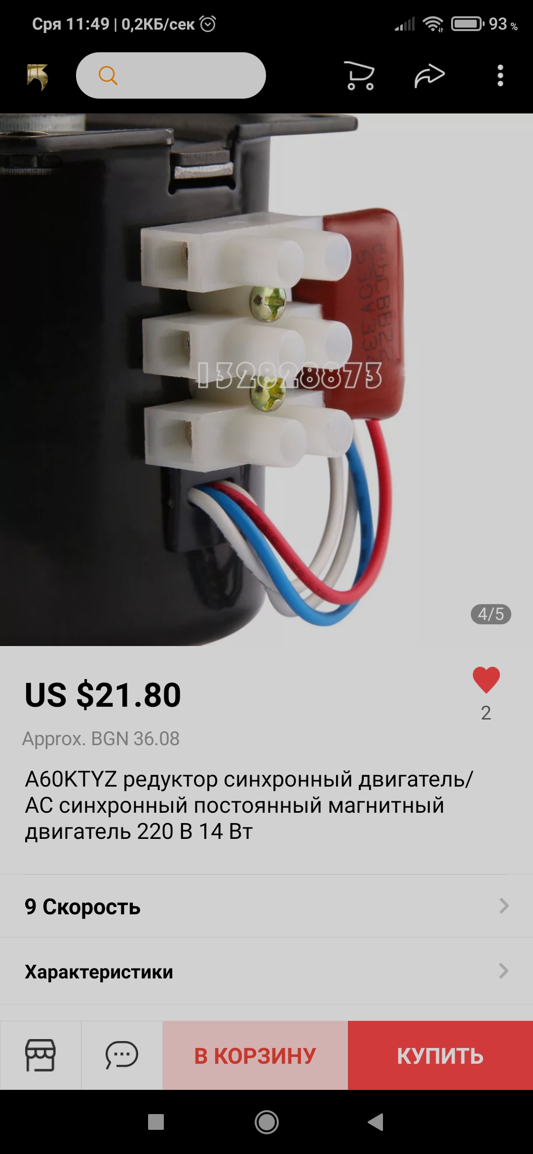

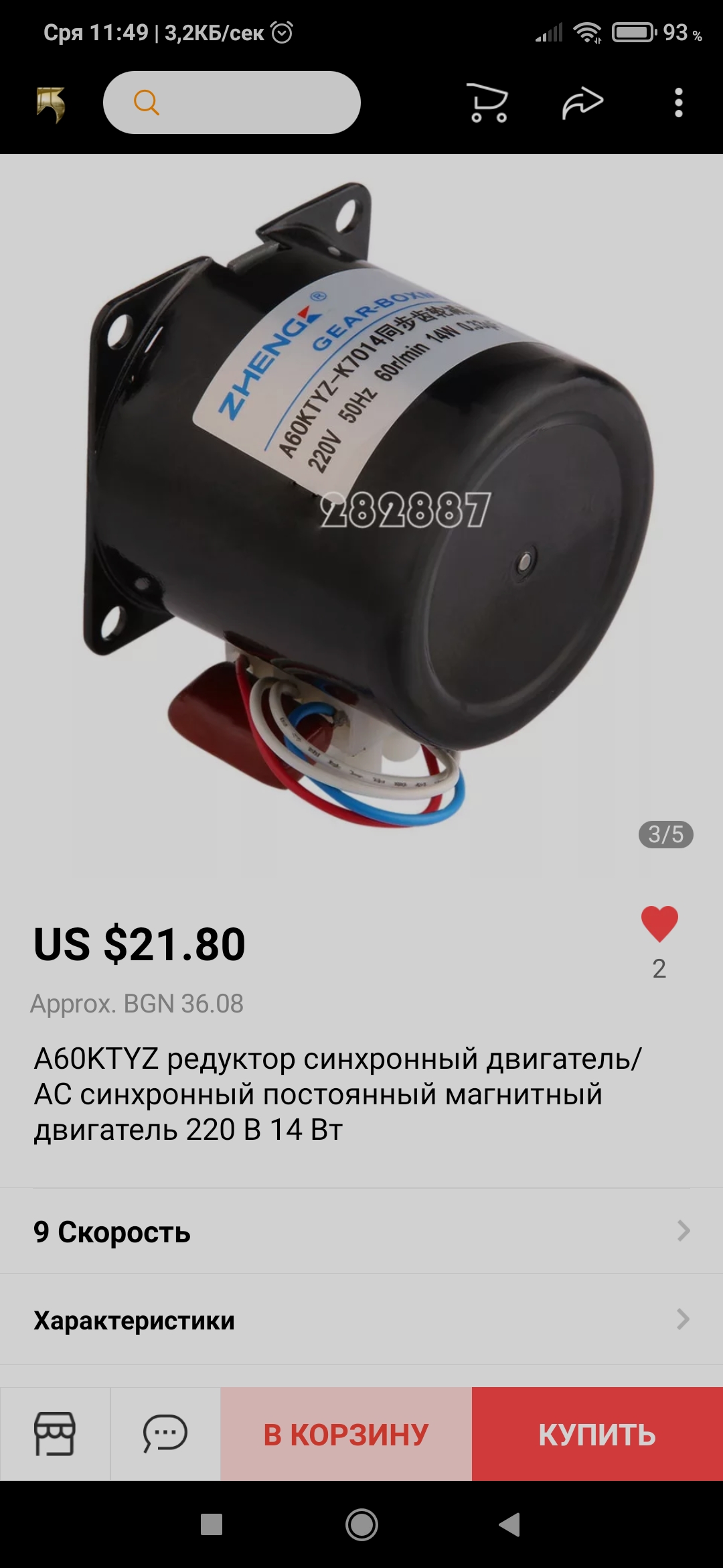

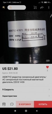

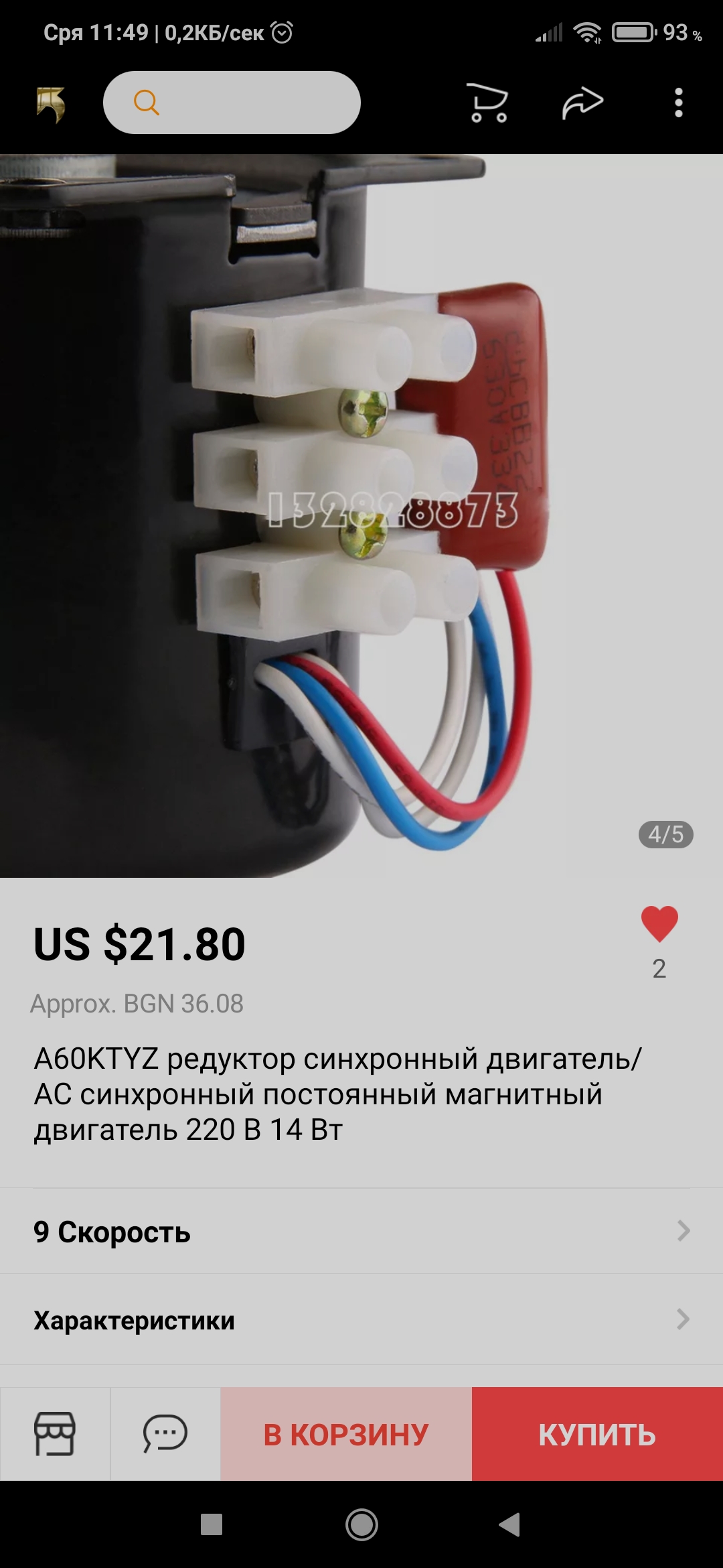

Я провери за тоя Енкодер! Моя контролер е друг. Не знае що е Енкодер, ама на моторчето си го има. Само чака да се закачи за по умен контролер.
https://photos.app.goo.gl/UT8EEYqM4e1dMovw9
Задната част на моторчето гледай! Черничка пластмаса, в която е монтирано оченцето. Не се вижда добре, но клемата е от вътрешната страна на тая пластмаса, излиза навътре, към кутията.
Провери си моторчето за Енкодерче!
Не , няма енкодер - разглобявах го та го смазвах че от към турбината няма достъп.Сега ще ходя долу да разгледам за други неща.

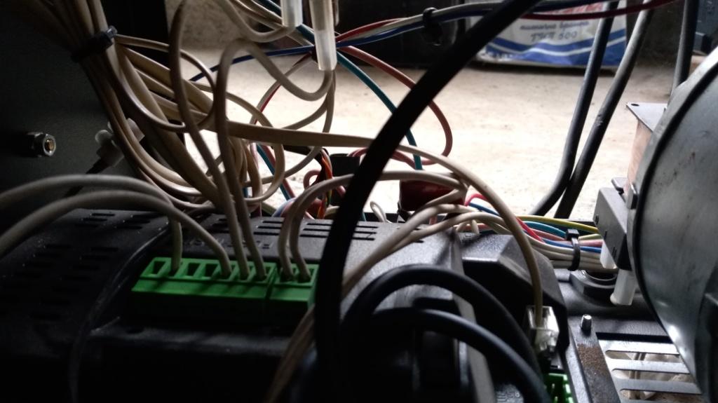

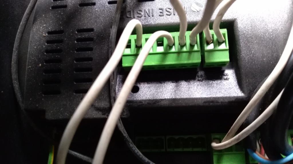

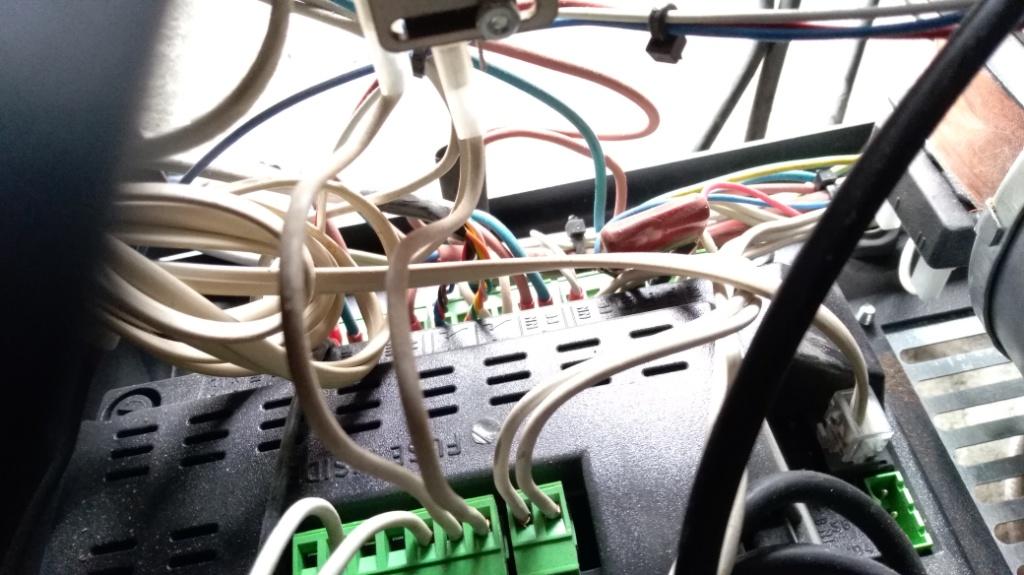

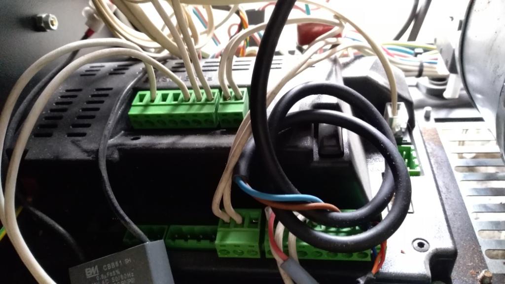

Така , значи настройките за мотора са ОК.Имаше само една разлика стойност 20 беше 14.Обаче открих друго нещо .

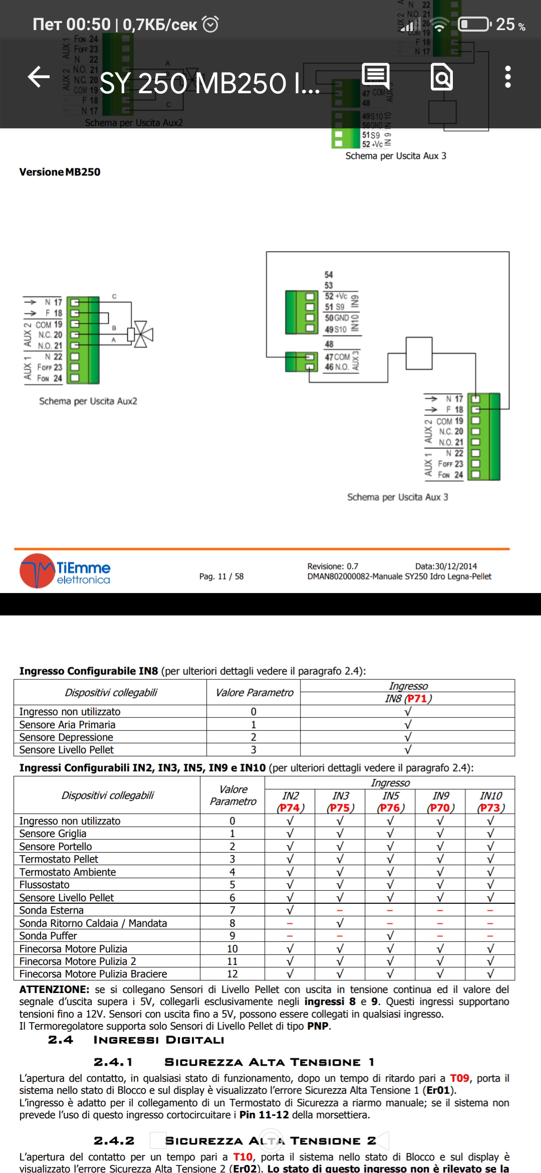

Горе на тая снимка дето съм заградил холл датчика на ключа " сигнално ключ на почистващият механизъм " при мен са само двата кабела на IN 9 . без плюса по по горното свързване .
И както казах в началото ключа не работи .Не спира мотора .
В събота ще разбера повече .Сега за сега горелката бачка ОК и в тъмното не ми се занимава .
Rmen72 - напреднал
Р70 конфигуриране на вход 9 - стойност 12
Rumen72 - специалист
Управление с маса /сом/,клеми 48/49
