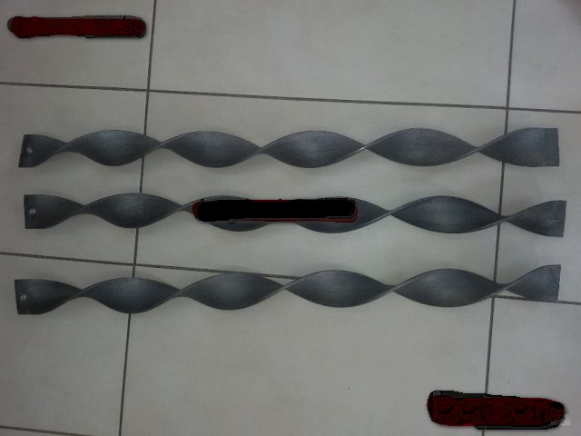

Предполагам, че в димоотводите на водната риза няма турболатори. Ако се сложат дали ще увеличи КПДто или ще наруши правилната работа на камината.... :? :? :?

Мога да пробвам като ми остане време да си направя.Сега се сетих че има едни нови присадки "топливодар" които са разтворена сол на каталитичен метал.При изгарянето очистват сажди нагар дим в двг.интересно дали ако се сложат като соли в гор камера на камина ще има ефект да очистват нагара....
