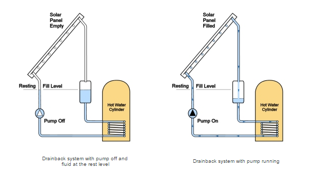

Да, дрейн-бек свързан с кръга на котела е добър вариант, при положение че ги имаш тръбите до горе.
Но не всеки панел става за дрейн-бек.
Място под покрива за дренажен съд има ли?

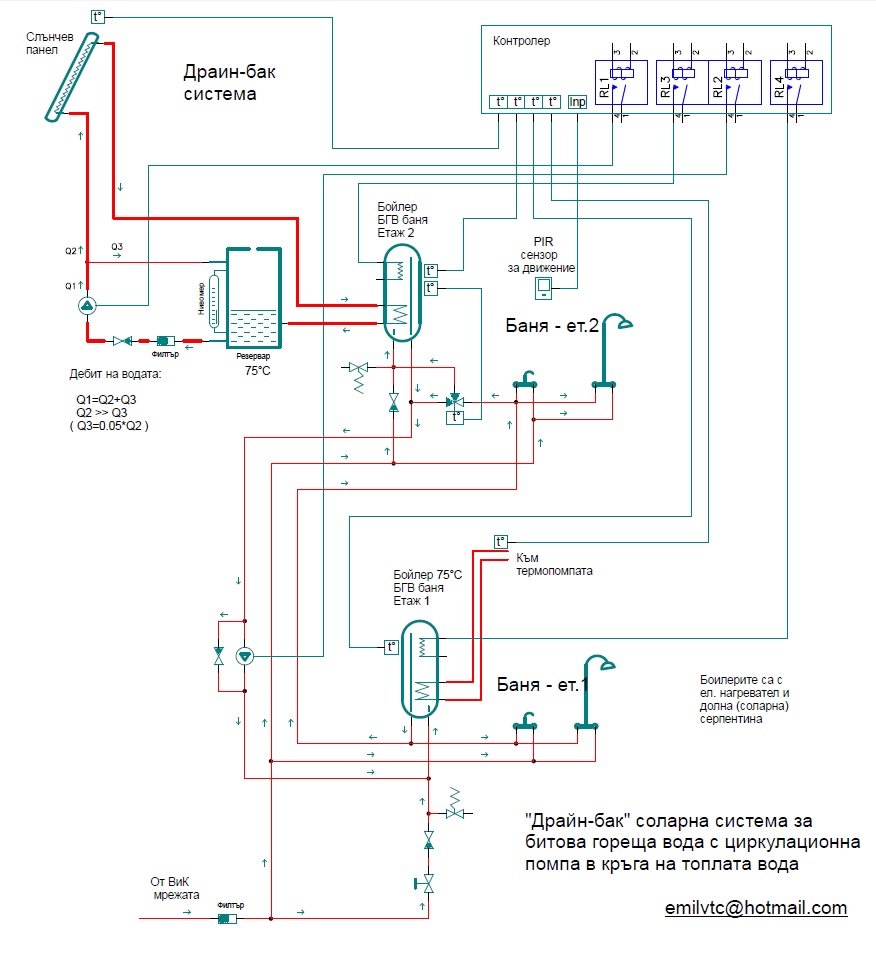

И на мен ми предстои да правя подобна соларна система. Прикачам схема на варианта, който обмислям в момента. Не съм специалист в тази област, но имам техническо образование.
Соларната системата е ДраинБак (според моите разбирания), като идеята е да няма проблеми със замръзване зимата и завиране през лятото. Целта ми е да се направи възможно най-просто и евтино.
Идеята ми е пълно използване на соларите (ефективността им е максимална в нискотемпературен режим, позволяващ използването им повече месеци през годината), а също и решаване на проблема с "моменталната" доставка на гореща вода в батериите посредством локална рециркулация (целта е комфорт и икономия на вода).
Опитвам се да "мина" само с 2 циркулационни помпи и един трипътен вентил с термо-глава.
Идеята ми е горния бойлер да се използва за първично подгряване на студената вода със соларните панели. Тази вода се "донагрява" в долния бойлер от термо-помпа/котел и/или ел. нагревател.
Въпрос само на програмиране на уптавлението е да се направи и "циркулация" на водата между бойлерите с цел при силно слънце да се подгрява от солара и водата в долния бойлер.
Има опция и двата бойлера да нагряват водата с ел. нагревател при повишена консумация, липса на слънце и др. ситуации.
Тъй като долния бойлер е "високо-температурния", той доставя горещата вода до консуматорите. В тази разводка е предвидена и опцията за принудителна рециркулация , която се управлява от PIR датчик за движение поставен в банята на втория етаж. Идеята е при задействане на сензора циркулационната помпа да се включи за няколко секунди, за да достави топла вода до батерията на втория етаж. Това ще се случи само ако определено време преди това сензора не е отчитал движение (например 5 минути).
И аз като автора на темата моля за мнението Ви за схемата и дали това, което си мисля като функционалност е възможно, постигнато и дали няма да има някакви потенциални експлоатационни и функционални проблеми.

Като начало: помпата към СК трябва да бъде под нивото на ДС! Други подробности по DB системата-има писано много във форума. Например вакуумните СК не стават ,трябва да са селективни.

Схемата на emilvtc, както и много други по български сайтове е някакси сложна и с необходимост от още по-мощна циркулационна помпа в сравнение със стандартната схема:

Няма значение схемата. Дренажния съд трябва да е възможно най-високо - първо за да се връща в него по-малко вода. Второ - да е необходима по-малка помпа.
Ако го сложиш в котелното ще е необходима много мощна помпа, която в някои моменти ще харчи като енергия повече ток, отколкото ще идва енергия като топлина от слънчевия панел :!: А цената на ток дневна тарифа е висока ...
Като се замисля каквато и да е връзка между панела и котела ще пречи.
За нормалната работа на дрейн-бек системата е необходимо определено количество вода.
При повече вода има опасност да замръзне останалата във външните части.
При недостатъчно вода помпата ще засмуче въздух и циркулацията ще спре.
Затова и отворена дрейн-бек система не е добър вариант - ще трябва през 1-2 седмици да се проверява нивото на водата заради изпарението.

2v6 написа:
Ако в драйнбак резервоара ниско долу поставим механизъм от тоалетно казанче с поплавък свързан към ВиК мрежата няма ли да се реши проблема със загубата на вода от изпарение?
Би трябвало системата да се самодопълва автоматично ...
Не знам на практика това добра идея ли е и дали се използва ...
