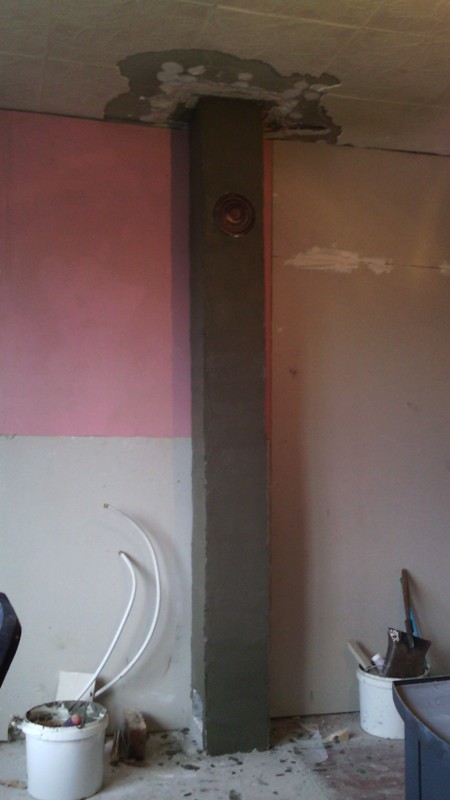

ArturDent написа:
Не го лепи по комина. 100 % ще се напука, каквито и ленти, мрежи, ъгли... да му слагаш и каквото и да те убеждават. Ще се напука на снадките от топлинните разширения.
Направи конструкция, която да го заобикаля, без да се докосва до него.
Между комина и ГК сложи вата.
Каква ватА. Има мм остнала минерална.
Или само картон без вата дали ще е проблем?

Ето го и въпросния комин.Шпаклован е с лепило и мрежа за топлоизолация.

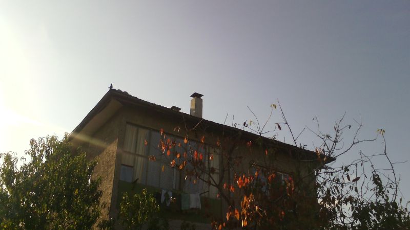

Тъй като свърших с вътрешните ремонти остана да направя изолация на въпросния комин от горната страна на плочата до края на комина.Никога не съм работил с каменна вата.Въпроса ми е понеже намерих само 75 кг на м3 дали ще е достатъчно твърда за да може да се шплакова после.
bibiqn - специалист

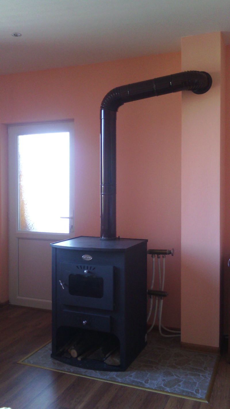

Комина вече е готов.От плочата до горе е с 5 см каменна вата 130кг м3.До тук добре.При проба с весник от розетката като че ли тягата е добра.Когато обаче запаля печката тяга значително ми се вижда слаба.Може ли да имам проблем с кюнците.Ползвам от тия кафявите.1 и половина вертикален,1 хоризонтален 2 кривки.Моля за помощ.Камината е Звезда 16 кл.на водната риза

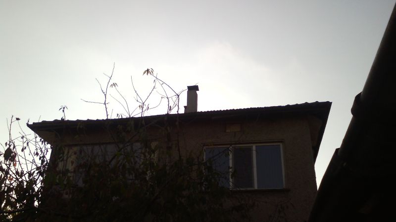

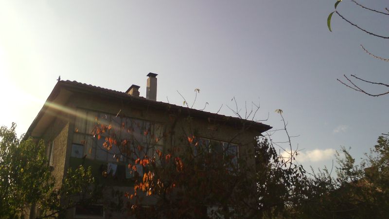

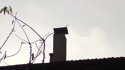

Така изглежа от вън.

И аз имам същия проблем, който съм споменал в друга тема. Ползвам комина 2-ра зима. сега ще е трета. Миналата тягата намаля значително и пропушва при зареждане. При изгасена печка дърпа яко, като я запаля си дърпа пак, но като отворя вратичката пропушва.. Вижда се че тягата намалява. Ако измислиш нещо сподели.

Имам останали още 2-3 блокчета мисля и тях да сложа па да видим.Искам да попитам спецовете:До момента комина има изолация до шапката .Ако сложа още 2-3 блокчета без да им слагам изолация понеже нямам повече каменна вата дали има вероятност от конденз?

alsted - майстор
bibiqn написа:
Подпушва при самото запалване ли или изобщо смяташ, че не тегли? Как го разбираш това нетеглене :? Какво е сега и какво смяташ, че ще е ако тегли?
