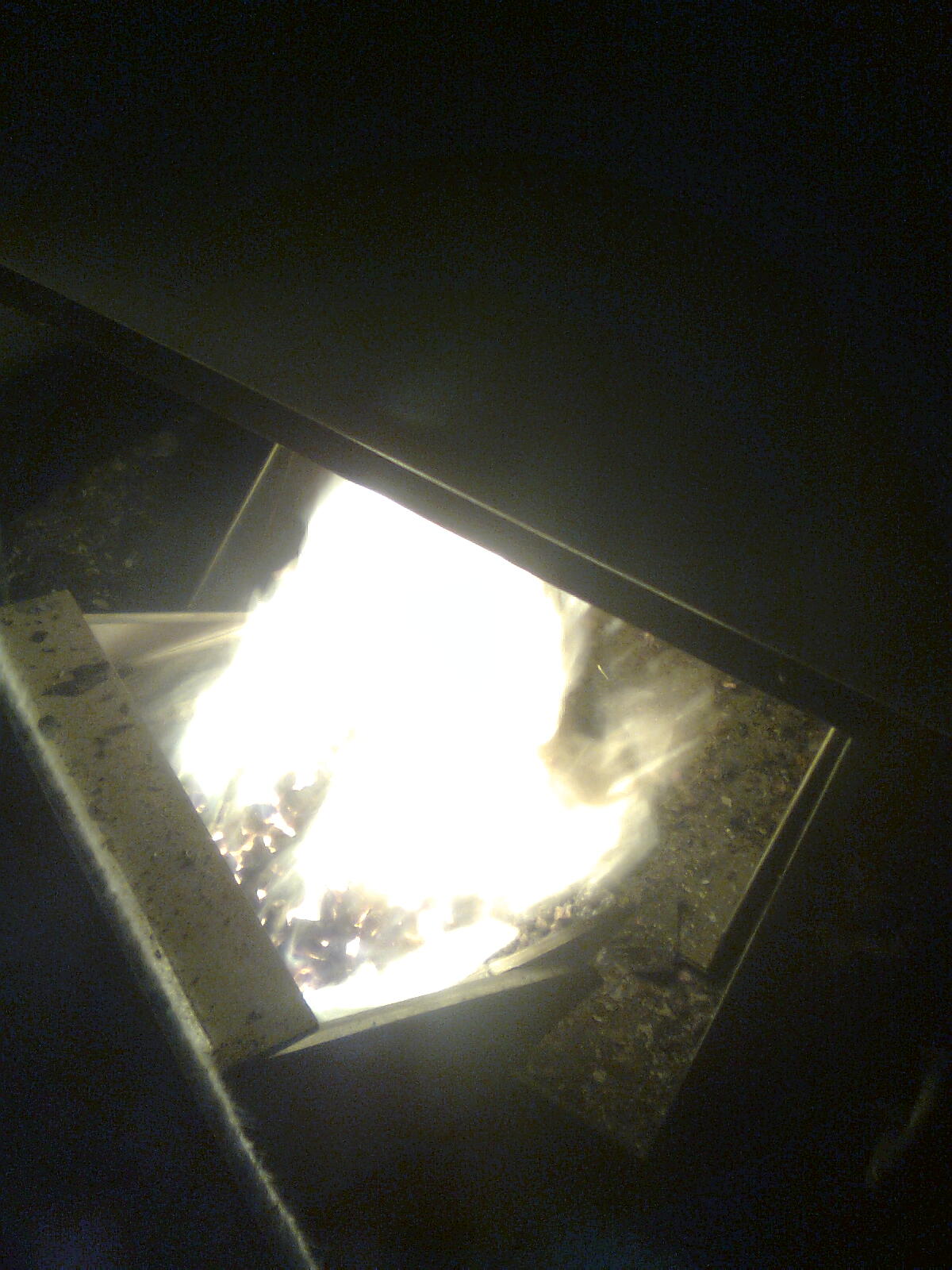

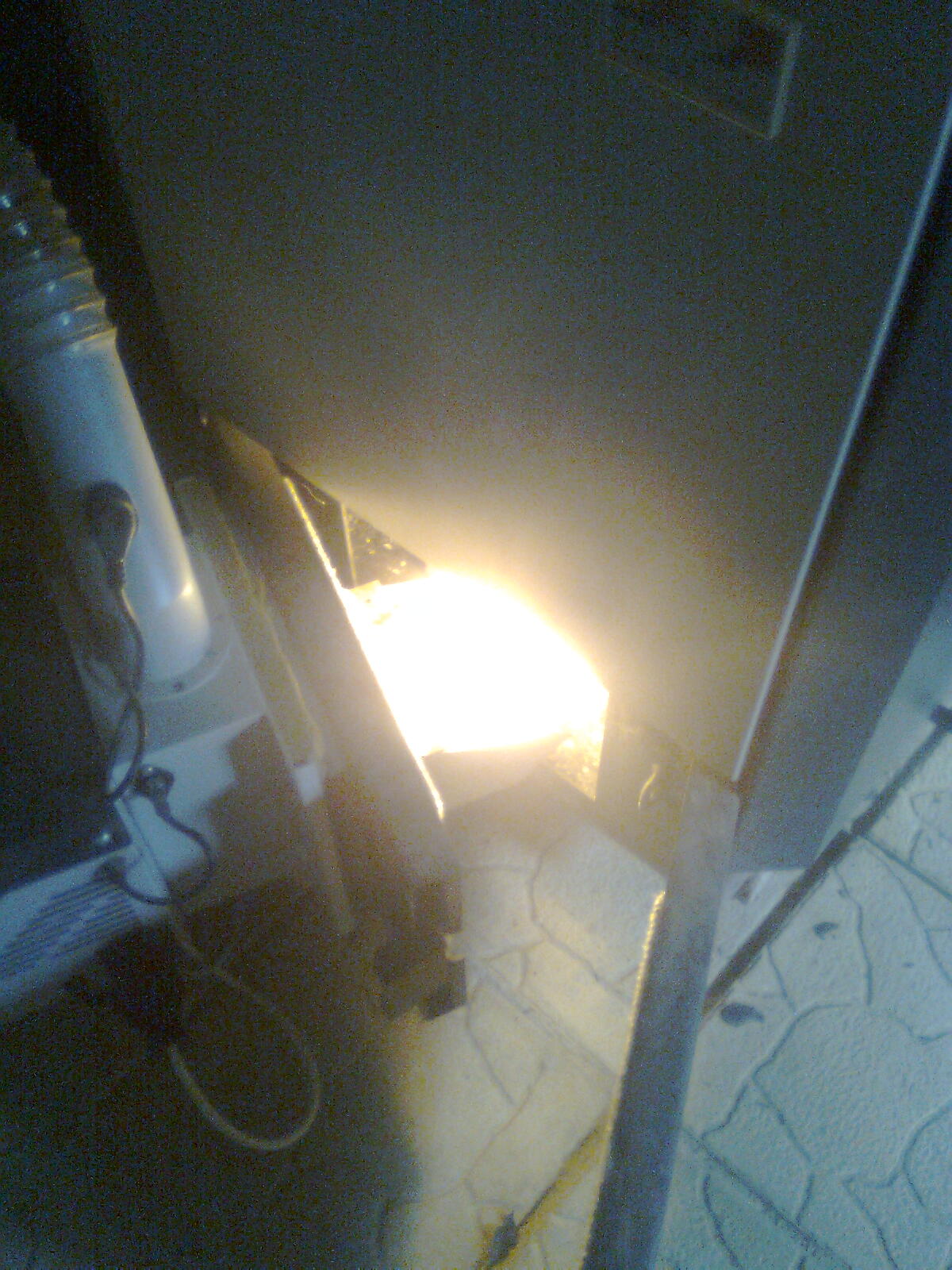

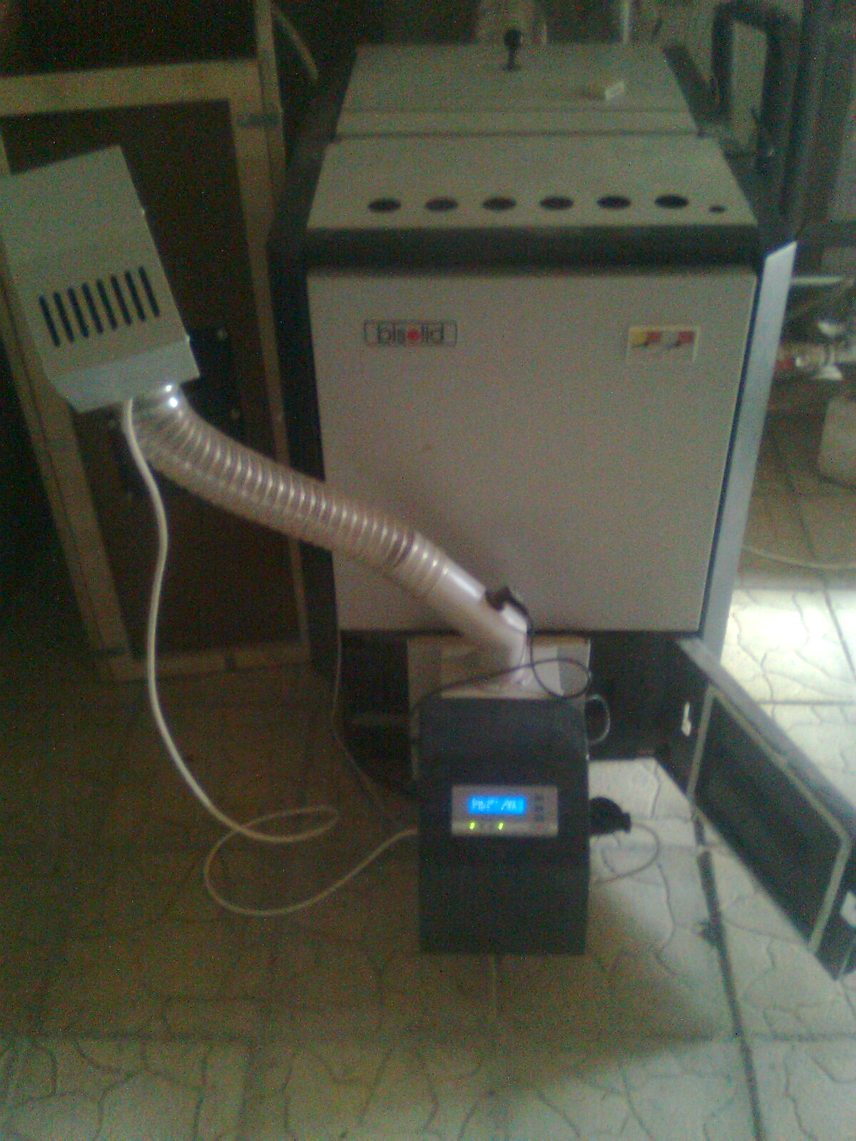

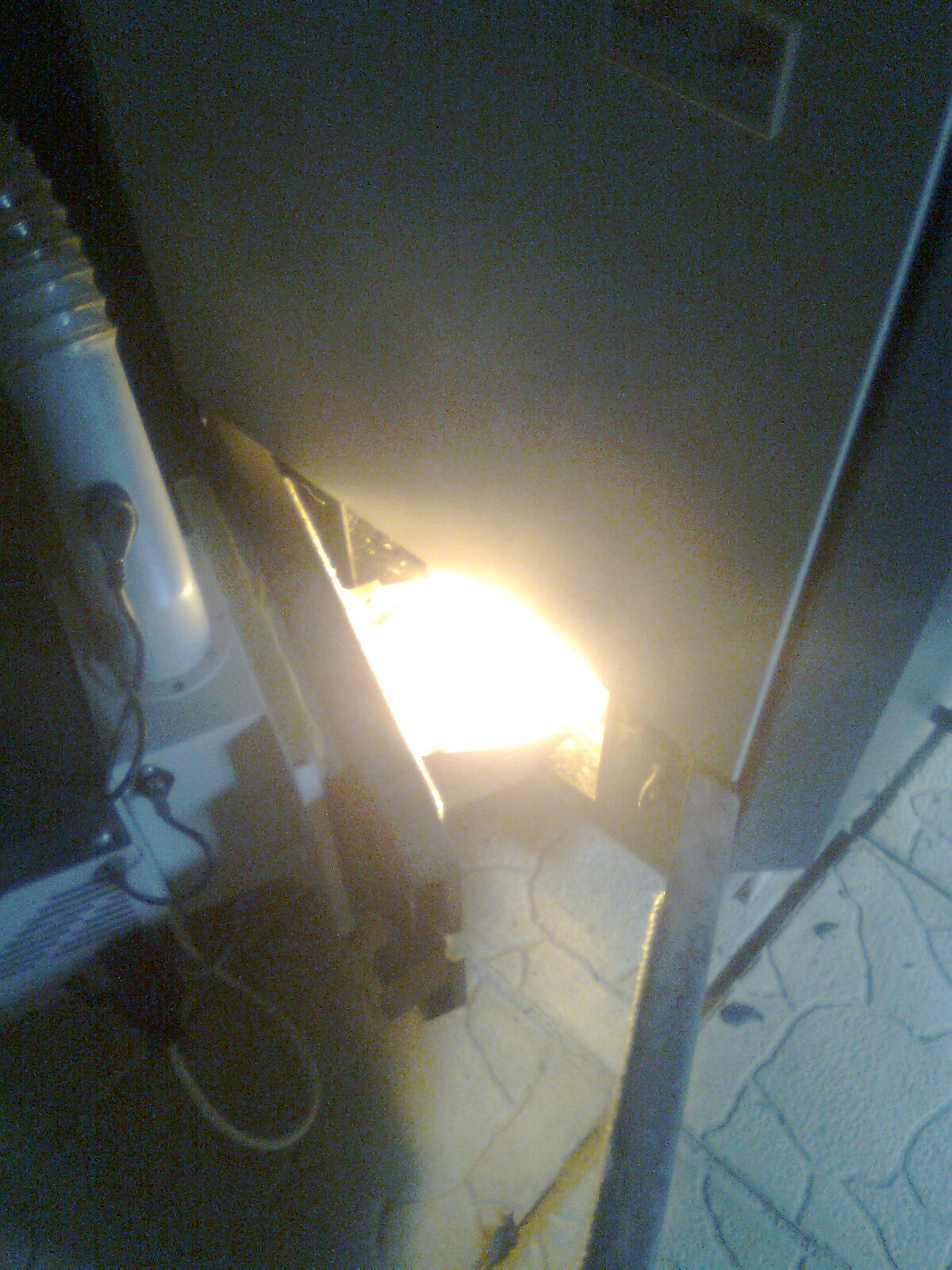

Днес и аз запалих горелката
, работи добре , ползвах пелети от Брезник , впечатления - след пущане на пелети в горелката се запалват за около 2-3 мин (сравнено с Фероли и Ватерланд малко по бавно , но това може и да е заради пелетите ) , друго- вентилатора работи почти с еднаква скорост по време на запалване и по време на работа , друго-при стоп вентилатора спира по рано -и в паничката остават да догарят пелети ,друго не се сещам
.Най хубавото на горелката е че -само натискаш старт и готово , няма никакви настройки
.Горелката работи добре със стабилен пламък , в пепелника почти не падат не изгорели пелети , за 4 часа работа при теста -топлообменника си остана чист , шлака не се образува .

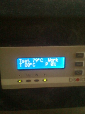

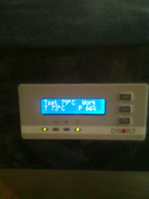

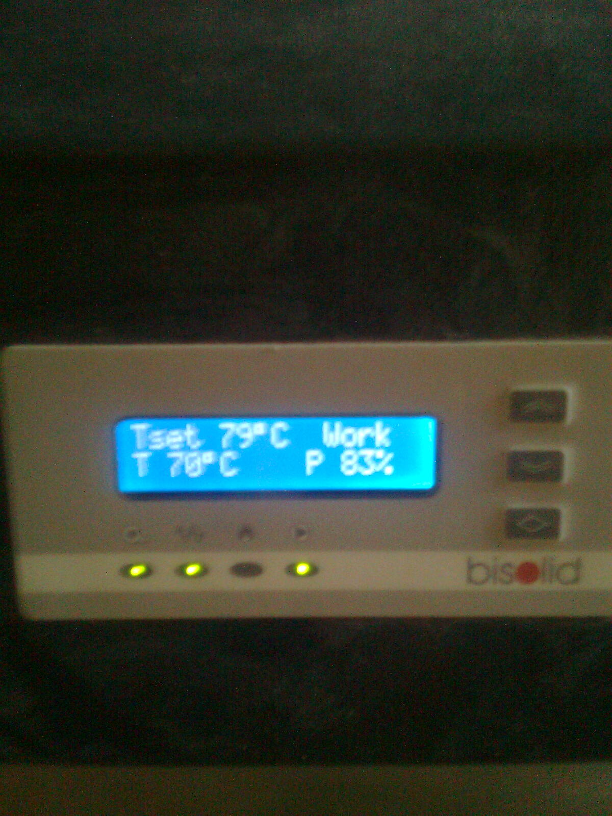

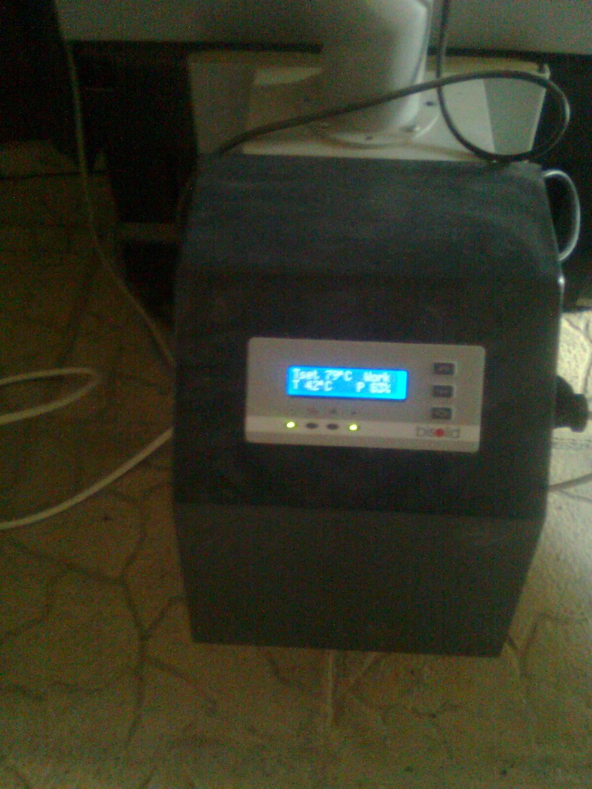

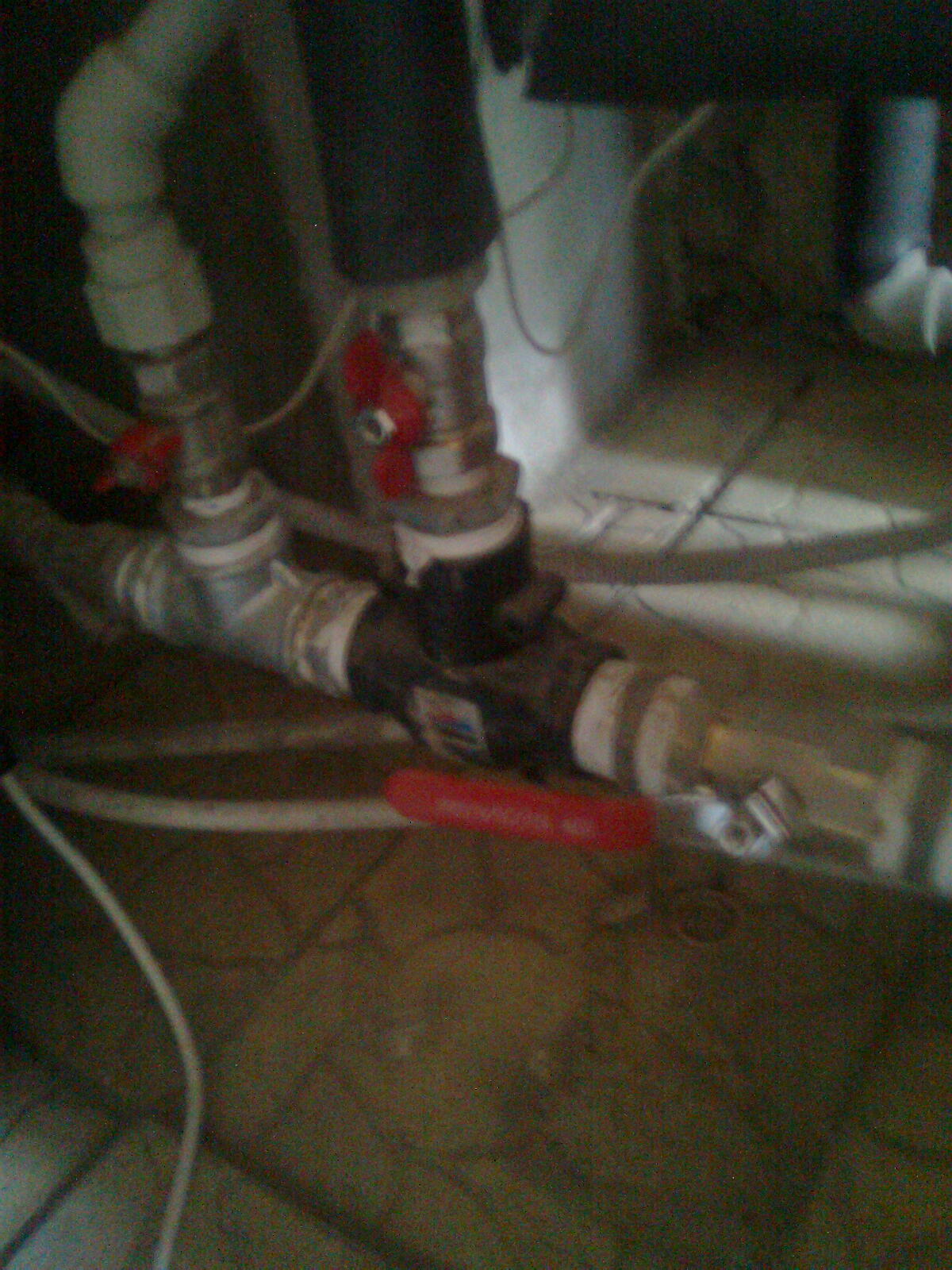

Ето малко снимки - с телефона са, за което се извинявам за лошото качество

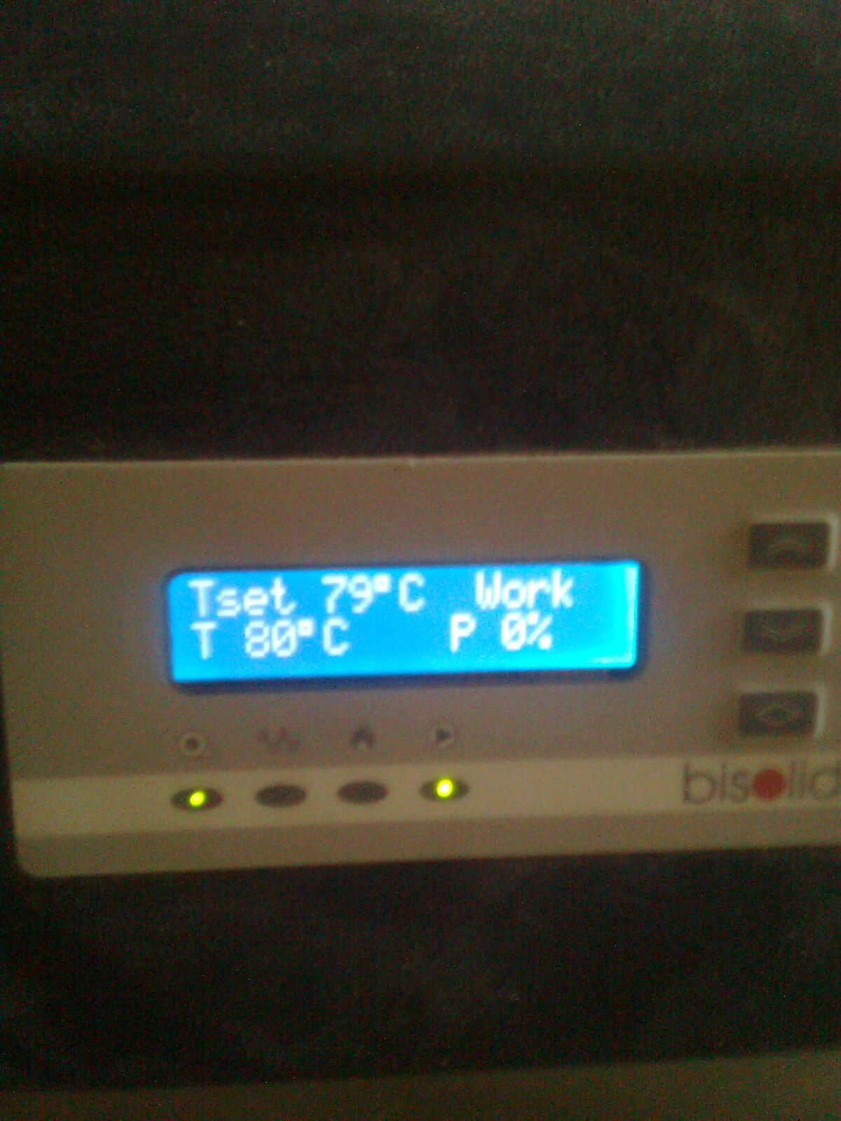

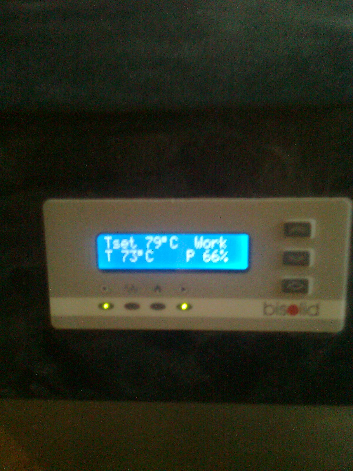

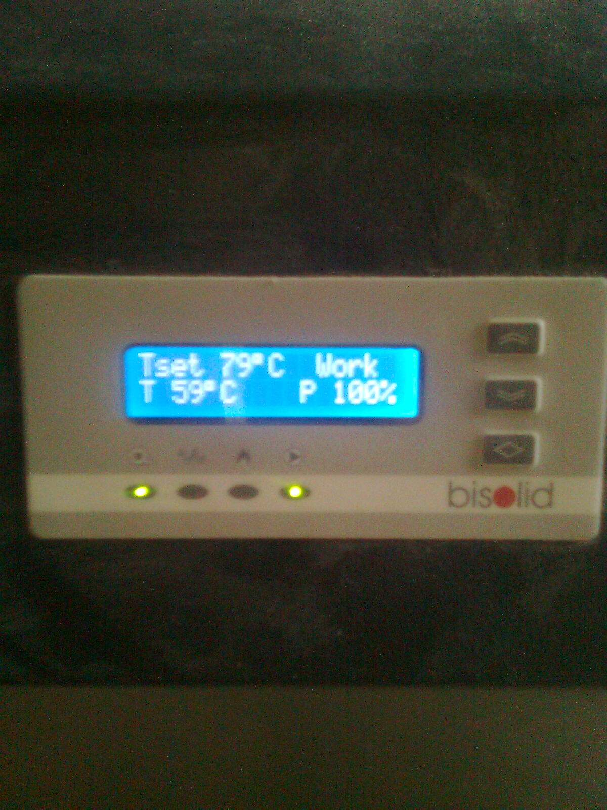

Вижда се как си намалява мощността след 69*С.

Горелката е доста тиха сравнена с Ватерланд ИВГ , също така не пуши , и няма прахоляк по горелката
