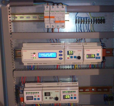

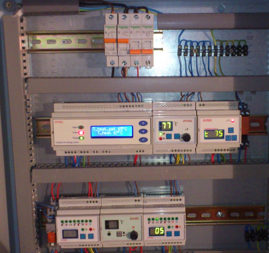

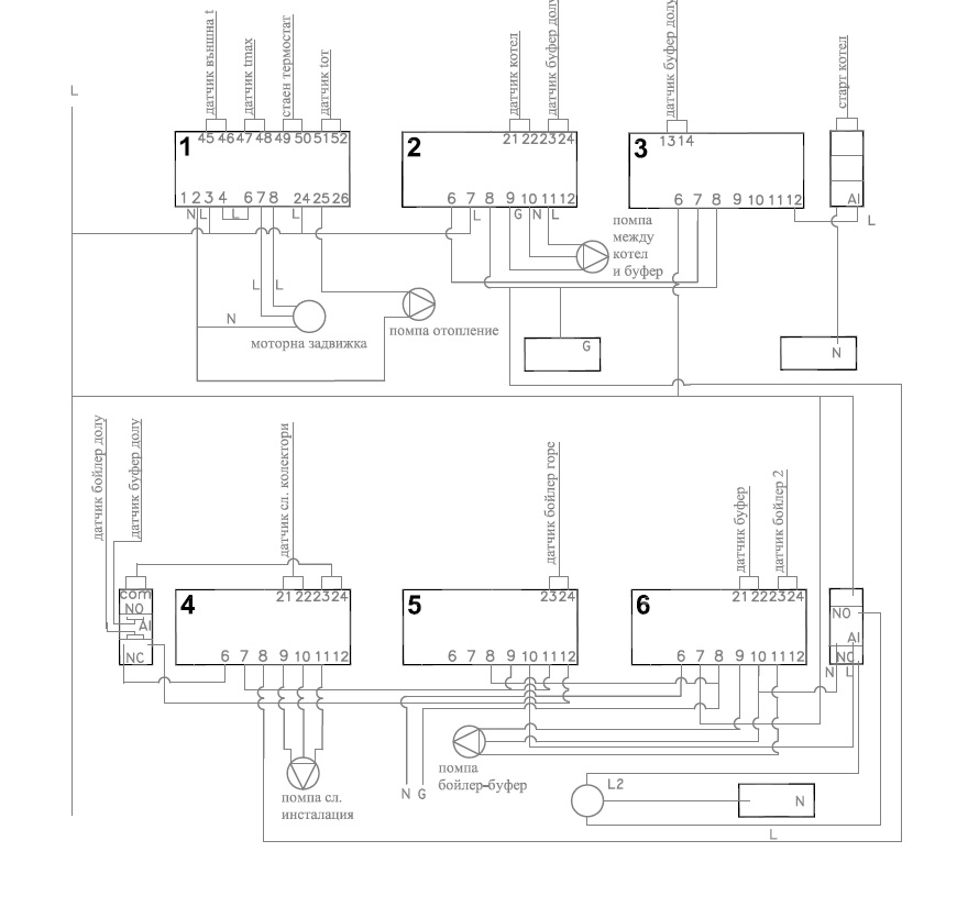

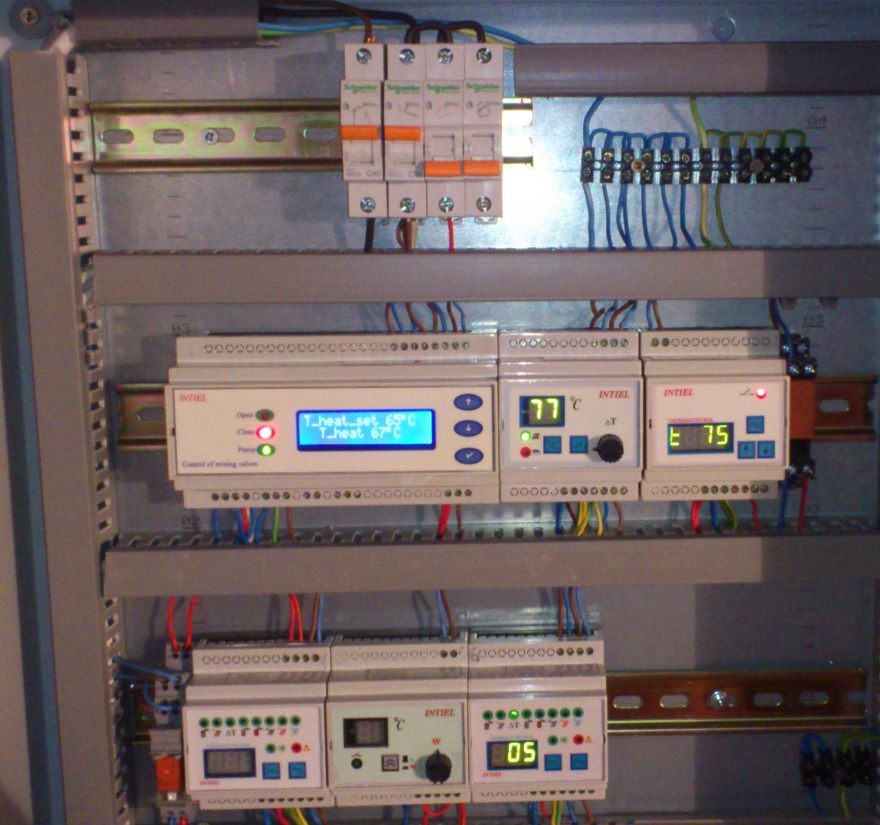

Нека да споделя впечатления от инвестиции в горе долу качествени компоненти/болерът е Татрамат, буферът е Елдом/.
На схемата може да видите каква е инсталацията.
На какво се надявах:
Зимата е в слънчеви дни да се сгрява бойлерът и ако има излишък, да се трупа в буферният съд.
Какво се получи - няма как да се спре в определен интервал топлата вода от котелът, та да има мегдан за топлото от слънцето. Единствен вариант, да се сложи прекъсване на захранването на котела през деня когато няма никой, топлото от буферът да се "изхаби" в стаите и после да има мнегдан за натрупване от слънцето/икономията на гориво отива на кино/. Като стане към 15:00 токът към котелът да се пусне за да е топло към 19:00.
Лятото - като решим да се къпем 2-рият къпещ се е леко изнервен от липса на вода. Ако решиш да се къпеш сутрин преди работа, ядове. Вечер бойлерът е на 60 / 65 градуса, ама сутринта те са 50 / 45. За бърз душ става, но трябва да си правим оперативки кой ще има честта да се къпе днес. Може отново да се доподгрява с пелети или ток, ама за к'во ги броихме тези кинти?
Слагам и една снимка на управлението, та ако някой може да сети за едно цяло"НЕЩО" дето да може да управлява и да ми се сменят приоритетите(къде да отива топлото) и кое да е с предимство - отопление или топал вода да сподели.
Преди да сложим панелите, 2-те серпентини бяха обединени и при леко съобразяване с дебита на топлата вода при къпане и намалено подаване към радиаторите децата гъбясваха в банята под душа!!!
Вече сериозмо мисля да платя за разработка на WEB базирано управлени което да може да прави всичко което поискаш от него.
Благодаря за търпението да изчетете тирадата ми :-)

turistak, извинявай, ама лятото трябва да имаш повече вода от колкото ти трябва с 3 панела, били те и плоски китайчета. Би трябвало до 90С без проблем да ти правят бойлера. Има някъде нещо, което не е в ред.

Така като гледам грешката е била още в самото начало като си се надявал с три колектора да помагаш и на парното,по добре беше да вложиш пари в голям бойлер а не в толкова управления.

turistak, доста си песимистичен. Основната ти грешка според мен е че не си изчислил правилно нужното ти количество вода според потреблението си, така че да ти стига и вечер и сутрин без да има компромиси с времето за стоене под душа :-D
Ако имаш нужното количество подгряна вода до 60 градуса кое ще е по - изгодно, да е подгряна на ток или от слънцето.
За зимата аз съм го решил така - чисто соларен 150 л. бойлер , който няма никакво друго подгряване, така че колкото и малко слънчева енергия да има, този бойлер я приема. Дори да загрее водата само до 25-30 градуса е чудесно. Към него има последователно свързан 80 л. бойлер, който доподгрява водата от соларния до 65 градуса зимата, а сега до 50.
За лятото температури от 60 градуса са просто прекалено ниски за 3 колектора и 200 литра бойлер. Аз съм с 2 колектора на 150 литра и 60 градуса постигам Март и Ноември. От април съм твърдо над 65-70 градуса /днес 74/, а в ясните дни над 85 градуса. И тези 230 литра вода стигат да се къпем и вечер и сутрин без да се стига до доподгряване на ток и без да се ограничаваме. Така , че или увеличи обема вода или увеличи градусите като първото естествено е по-добрият вариант.
Също така лятото да имаш топлозагуби от 65 градуса вечерта до 50 градуса сутринта е твърде много. Или бойлера ти е с много лоша изолация или е в някаква адски студена изба :-D :-D
