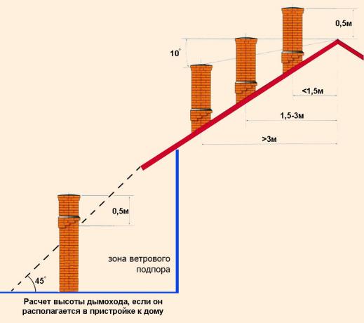

съб ное 13, 2021 9:25 pmChelsea93 написа: ... Иначе когато печката не пуши, отоплява всичко, радиаторите загряват доста и то за кратко време.Кога всъщност не пуши тази печка? Когато няма вятър? Как е височината на комина спрямо билото на покрива? Погледни тази схема
Освен "шапки" има дефлектори. За тях също не мога да гарантирам - само съм чел ...
Не каза дали си погледнал с огледалце? Да не са ти "сложи шапка"
Имаш ли представа какъв е диаметъра на комина?
Не би ли могъл да намериш безконтактен термометър да премериш температурата на изходящата вода (по-съществена е всъщност на връщащата се) и на димните газове (на тръбата при влизане в стената).
Коминът ти вероятно е с две тръби. Как ти звучи за ги съединиш (разбиеш между тях отвор)?
