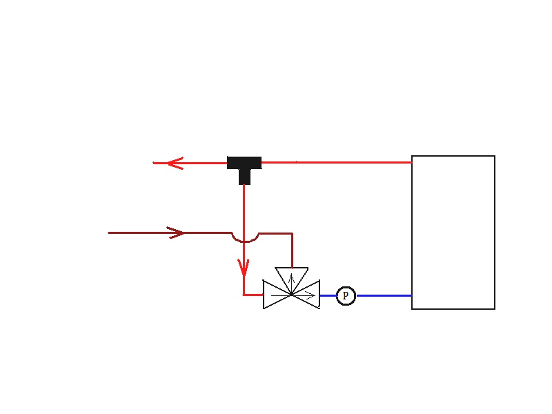

Драснах една схема ,както аз съм я разбрал след обяснението на Филма ,дали е вярна или ядец?
AntonBM - специалист
Ядец е!
Правата стрелка трябва да е на обратно. Така както си го сложил, когато се загрее котела ще спре циркулацията през него.
Сложи си номера 1, 2 и 3 на вентила. 1 е изход на правата стрелка; 2 е отклонението, а 3 е входа на водата така, както са дадени със стрелки на вентила. Сумата от дебита на 1 и 2 е равно на 3. Така, както си го начертал разчиташ на 1 да дойде дебит за котела, когато 3 пуска към 2. Между 1 и 2 няма шанс да има циркулация. Завърти вентила на 180° и ще стане. Само, че вентила винаги ще работи срещу стрелките - не е проблем за повечето вентили, но има и редки изключения.
Друг начин на монтаж е да смениш местата на вентила и тройника след котела. Тогава стрелките ще са във вярната посока (3 е към котела), но трябва да смениш местата на 1 и 2, за да насочва дебита в началото през котела, а после да подава на инсталацията. Аз бих си го монтирал така, за да са верни и посоките на стрелките. Така е по-сигурно, че вентила ще работи коректно.

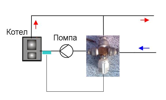

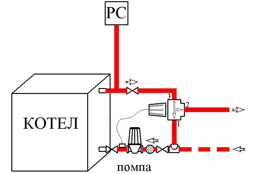

За да пазиш котела от студена вода на вход може да ползваш тази схема:
Не е ясно как си правил теста. Ако температурата на водата е била под 50 градуса значи ще работи по посочената схема.

Схемата на 2v6, ще работи само, ако изход 3 този, който разпределя дебита към 1 и 2 е обърнат към помпата. От твоите обяснения по-горе разбрах, че 3 е входа, който няма стрелка насочена към него. Т.е. ако монтираш вентила, както ти показва 2v6, трябва стрелките да са винаги обратно на посоката, на която дават да циркулира топлоносителя през вентила. Възможно е да няма проблем и да работи, но аз ти писах по-горе как да го монтираш, така че стрелките да отговарят на посоките и да върши същата работа.
