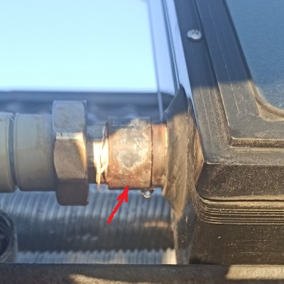

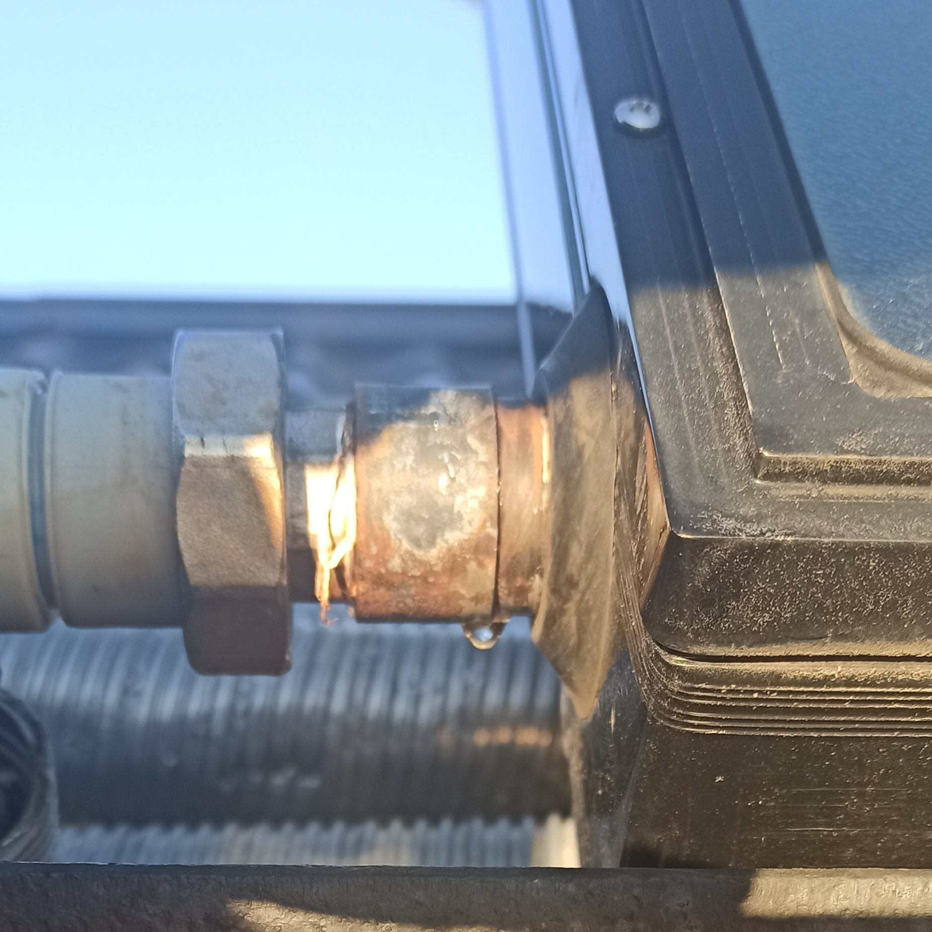

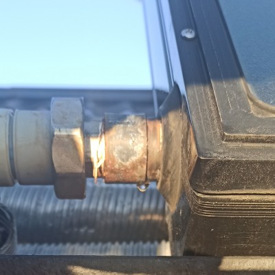

Ще използвам темата с моя проблем със слънчевия панел. Алуминиев, турски, от 5 години работи, напоследък губи налягане и ето повредата. Не мога да разбера тази сглобка между двата размера тръби, на заварка ли е, на резба ли е? Не ми се занимава да го свалям от покрива и ми се иска на място да се ремонтира. Ще стане ли с Двукомпонентно лепило SUN-FIX маджун-заварка, което колегата предложи или ще трябва с припой?
Няма нужда да го сваляш. Виждам, че е на холендър. Разглоби и провери!
Каквото и да правиш, най сигурно е ремонтът да се върши на сухо. Това предполага източване. Каквото и лепило, маджуни или стомани да нанасяш, не трябва да има налягане, дори и минимално. Като запушиш, налягането ще се изравни и ще избута маджуна. Значи пак източване.
Направи го веднъж!
Източване, обезмасляване, подсушаване, припой.
l0v - специалист
Тече най вероятно от резбовото съединение. Това което съм означил със стрелката на снимката е стоманена втулка набита върху алуминиевата тръба/щуцера на панела. Сложена е там за да не се раздува и спука като се навива нипела на холентъра. По вероятно подлизва и за това капката е там. Самите втулки са от шевна тръба на които даже не е зачистен осенъка от заварката от вътрешната страна и даже при добре натегнат нипел колкото и да се раздуе алуминиевата тръба там не остава идеално плътно заради него.
А ако все пак е успял да пукне щуцера. Реже се малко и се удълбочава внимателно резбата с метчик и се навива на ново нипела.
Hoвoceлckи - майстор
Лов, демек да развие холендъра и да навие наново тефлон на резбата му, която се навива в щуцера ("нипела")?
Бих добавил - след развиването му да огледа добре вътрешната резба на щуцера за спукване.
tupalka - специалист
Благодаря за съветите! Не знаех, че това е метална втулка, набита върху алуминия. Ще го разглобя, тефлон наново, пълня и проба. Ако пак прокапе, удължавам резбата, втулката също навътре и наново. Хубавото е, че ще избягам от припоя.
l0v - специалист
Да гледа като развие. Ако е пукнато съвсем на края с леко почукване втулката може да влезе още на вътре и да се резне от щуцера до здраво. И там съветвам да се сложи тефлонов конец без никакво престараване и лепило за резби. За кълчища тотално забравете.
При развиването и завиването задължително да се държи контра точно на тази втулка. Тръбата освен че е много мека и е и тънка. Трябва много внимателно да се пипа.
Хиляди благодарности на колегата Лов. Проблема се оказа точно както той го описа. Имаше спукано точно под втулката, при мен беше по-скоро дупчица, отколкото цепнатина. Направих го както Лов каза, изместване на втулката навътре, удължаване на резбата и изрязване на пробитото. :partyman:
