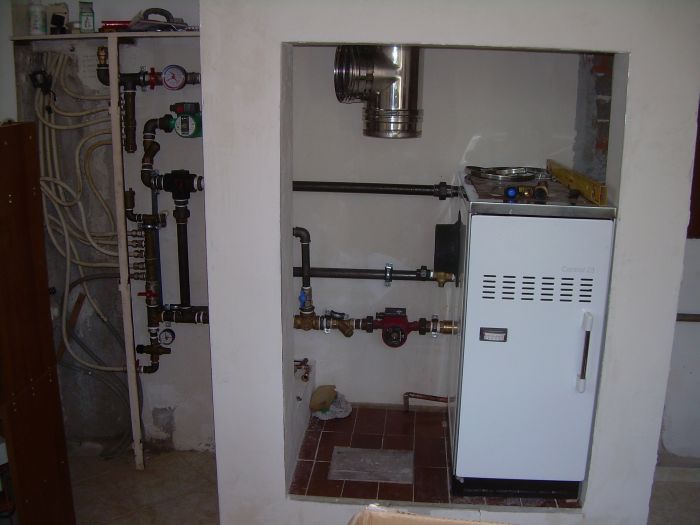

LazarGanev написа:Синия кран до термостата трябва да се притвори на около 45* за да става котела байпас на инсталацията.Би ли обяснил малко по-подробно

Стига глупости-крана отворен на макс.

Може наистина да са глупости, както каза Филма, но може и да не са - от разстояние можем само да гадаем. Ти имаш радиаторна помпа - това добре. Но имаш и четири пътен вентил, кой в един момент може да е притворил и тогава излишната топлина трябва да отиде в буфера. Е да де, ама ако съпротивлението на тръбите към буфера е по-голямо, отколкото съпротивлението на байпаса, то водата ще се върти повече в котела, отколкото през буфера, щото знаем, че водата не е проста
. Точно затова трябва се попритвори този кран за да се ограничи циркулацията през котела и горещата вода да се насочи към буфера за да не прегрее котела. з този байпас го правя с по-малък дисметър - 3/4" или 1/2" и пак се налага да се притваря крана.

Няма 4 пътен вентил , има термовентил .

filmatoplo написа:Няма 4 пътен вентил , има термовентил .Да, недогледал съм, спеше ми се снощи. Но то е същото, независимо дали се управлява от контролер и задвижка или от термопатрон - пак може да притвори в един момент и да не поема произведената топлина. Щом в момента няма буфер е все тая, ама като сложиш буфер може да се окаже, че буфера не работи.

Без юпиес няма да минеш ,ток си трябва за помпите
а за другите неща не ги мисли .

minca написа:Разбрах.Аможе ли да се разчита на буфера като защита против прегряване на котела-да речем,по някаква причина помпите спрат, и има ли значение разположението му спрямо котелаДа, особено аго имаш Ладомат, при него има естествена циркулация ако помпата му не работи.
