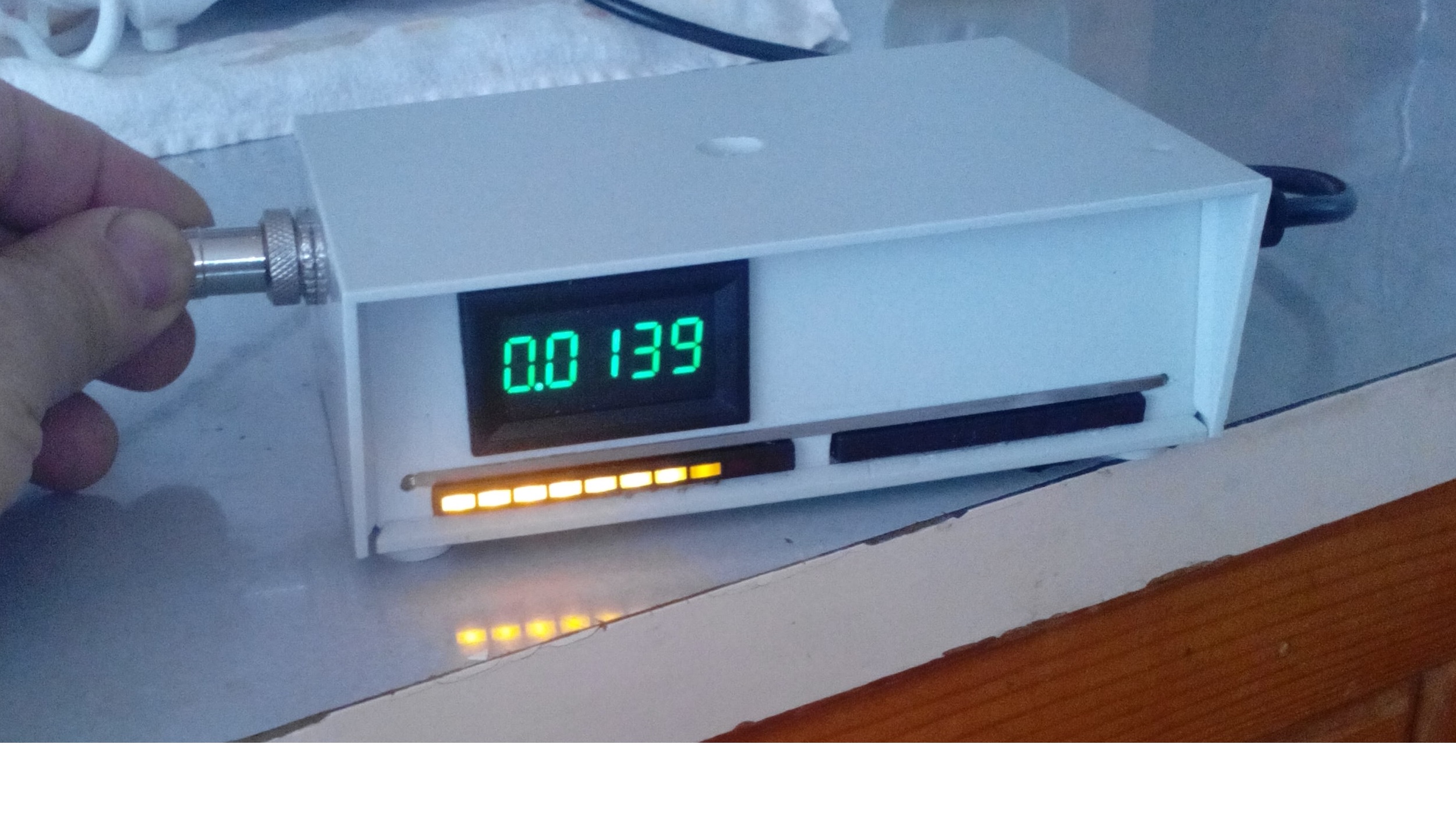

Момчета.... направих втори уред за измерване и наблюдение на ламбда коефициента в мобилен преносим вариант... Който желае може да му помогна да си определи настройките за определеният тип гориво което е закупил и да максимална икономия на гориво за неговата си система... Имайки вече този уред мога и допълнителни рационализации да се правят и да се види тяхното отражение...
Става въпрос за района около София...
Пишете на лична поща...

За уреда полвално браво =D>, кое е мярката еталон към който да се стреми да се настрои съотношение на газовете при горене на горелката. Уреда тестван ли е при така най спряганите горелки, Фероли, Грейко, GP 4 поколение. Нещо по конкретно, около промените, които се правят по време на тестовете.
bobi65 - специалист
не е важна горелката важно условията при който работи..тяга., кислород, горивна камера, температура на свежият въздух, конструкция на котела...всяко нещо влиае върху крайният резултат...така че за всяка система и за всяка партида гориво по показанията на излишъка на кислорид на всяка мощност се намира максимума на КПД ...запомнят се и за сезона си. Ок..

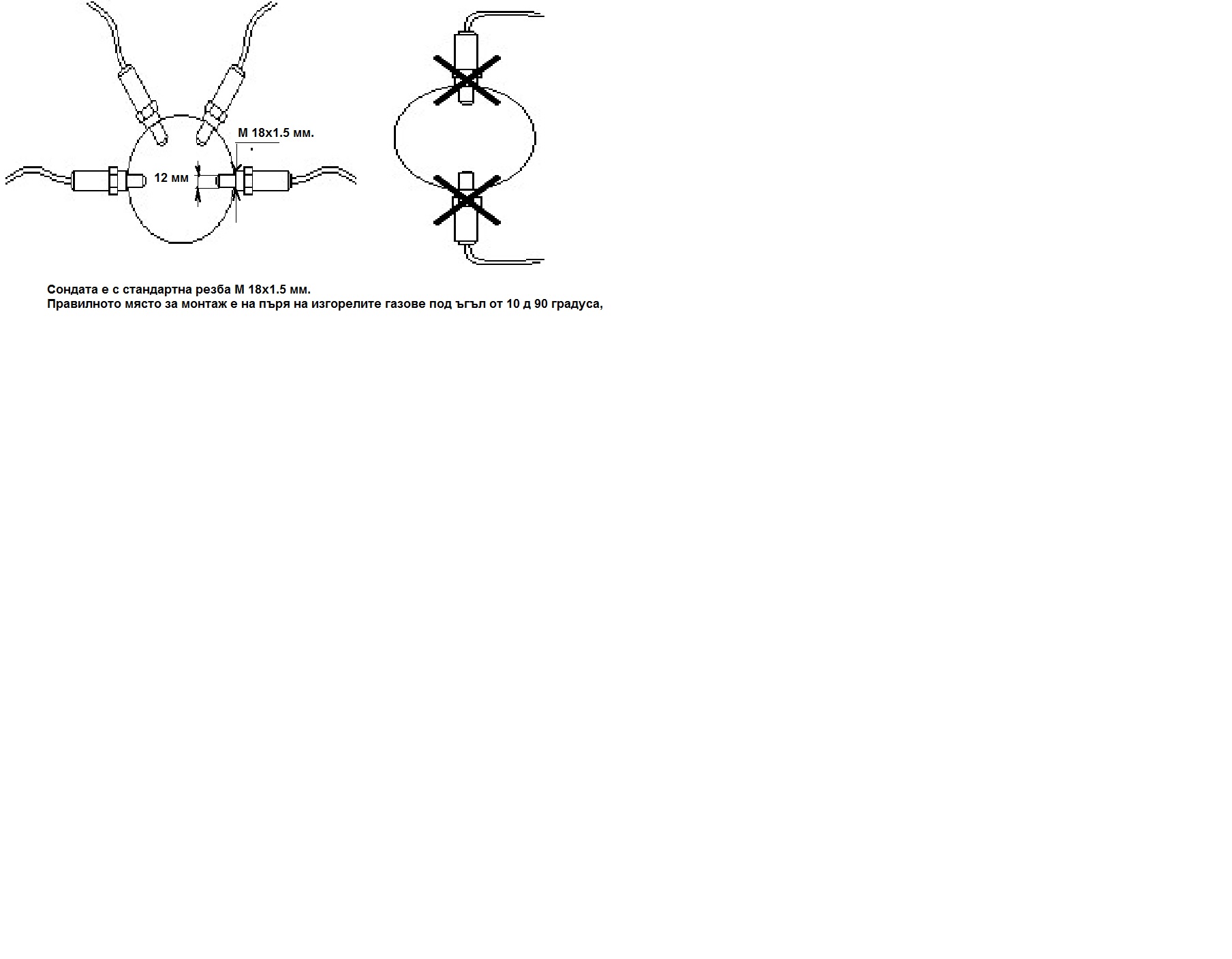

Поради възникнал интерес искам да внеса пояснение за условията при който мога да ви тествам горивната система с цел влизане в оптимален режим... Лабда сондата е с стандартна резба 18х1.5 мм ( но с специфична диаграма в областта на излишък на кислород)...на картинката е показано какво е правилното положение за монтаж... ( между 10 и 90 градуса ) но не и вертикално... Така че намерете си такава гайка и болт ... заварете си гайката на подходящо място след котела и си затапете с болта този отвор... когато имате ново гориво се правят настройките за него и така си работи системата през целият сезон...При добре настроен горивен процес и внедрени тънкости от топлотехниката за който съм писал в другата тема икономията е огромна.... не смея да кажа но и до 45 процента стига...

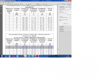

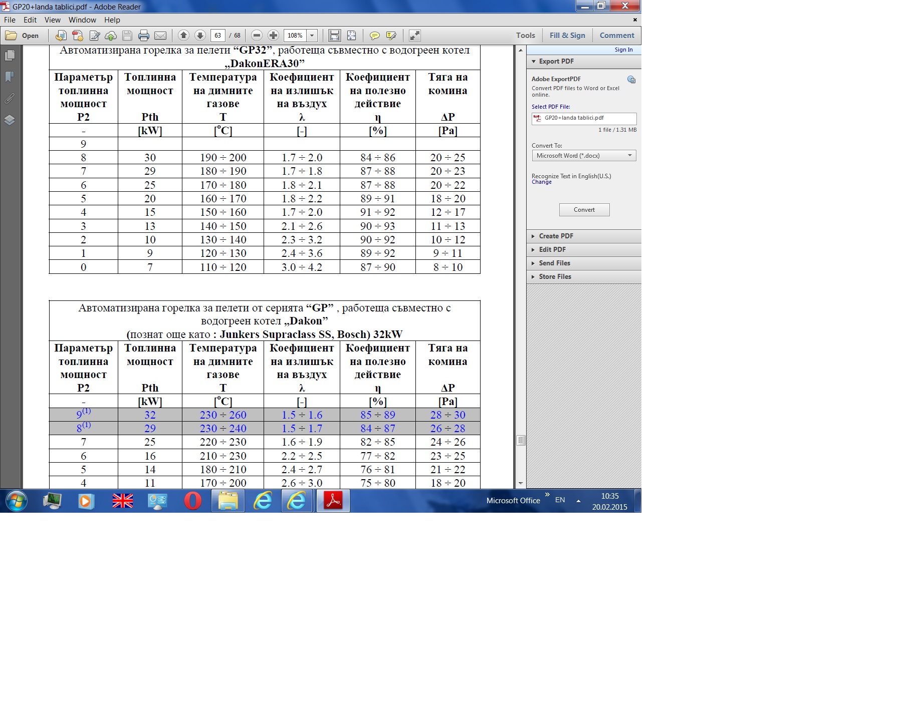

Пускам ти един Принт-Скрийн за някой стойности на ламбндата и КПД... анализирай си сам толеранса...
ivanovbg - майстор
Това го има на всяка горелка и КПД-то не мърда така както си го мислиш, но .... Ти кажи каква сонда ползваш.
