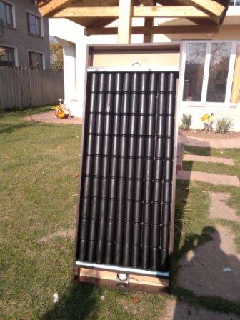

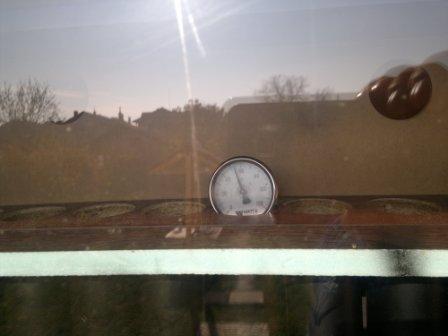

catpat - специалист
Готов е и моят колектор. Идеята е страхотна и лесно осъществима. Благодаря ви че ви има :prayer:
Веднага след боядисването.
Ето го моето творение.
Вече топли :)
