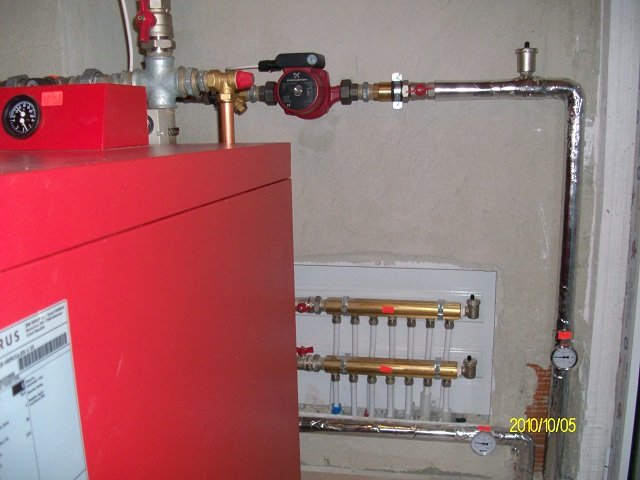

filmatoplo би или споделил, колко струва цялата арматура за пренос и управление на подовото. Помпа, вентили, датчици, термометри. На колко кръга е подовото? Ламината каква марка е? Бойлера колко струва и т.н.
Благодаря
filmatoplo - майстор
Помпата е Грундфос 25/80 и струва 470 лв , вентила смесителния е 120 лв, термометър е 12 лв, филтър е към 8 лв , спирателен кран с холендър 25лв , бойлера 300 литра с 2 серпентини 950 лв Елдоминвест . 4 кръга има подовото , ламината е 7 мм обикновен.Направих супер снимки -довечера ще моля сина да ги качва. :)

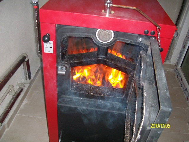

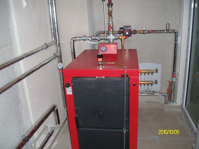

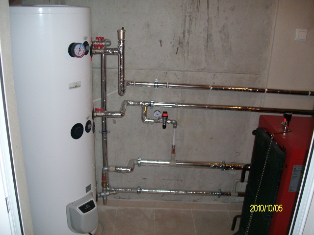

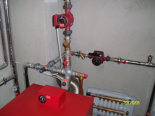

Ето снимките на filmatoplo:
Филме, направо са за учебник бе колега. Наистина аптека. Харесах си някои идеи - нали няма да се сърдиш ако ги ползвам?
Благодаря Лазаре, питаш ли ме мене 2 дена ме боля главата и се чудех :? къде да го сложа вентила :lol: -така че хем да се гледа и настройва , хем да може да се обезвъздушава , хем да не го изгори димоотвода, хем да се изчисти линията . За разширителния съд нямах место долу и него го завих на тавана :lol: .Съжалявам че бях с ограничен бюджет , и няма вентили и електроника :? , даже ТР-6 цата я сложих в таблото зад бойлера и несе вижда удобно.Ама стана, работи супер -температурата и дебита се нагласи идеално - долните десни термометри са за подовото.Навсякъде се виждат оранжеви лепинки -клиента бъкел не разбира -помпа не знае кое е :-D . Идеята коя е .

Едно БРАВО и от мен! =D>
Гледал съм много такива котелни, но толкова добре изпипана работа не съм виждал. Личи си, че всяка една тръбичка е мислена предварително – подредено е перфектно.

Важното е че топли под ламината -тръбата е фи-16 със стъпка близо до външните стени 10см а към средата 15 см . Формата на навивката -охлюв , изолация под тръбите фибран 3см -дограмата му бе ниско сложена иначе бях предвидил 5 см . :wink:

Не ми харесват поцинкованите кръстове и некоя друга редукция, не вървят на тая убавиня...предполагам е заради бюджета. Позицията на филтъра, и тя малко...
Като цяло си се справил повече от перфектно!
Подовото ще си топли, как иначе?! Пък и имаш възможност да го усилиш, ако нещо се закашля в големите студове...
Чаро приемам забележката , но в случая е умишлена -по вина и избор на клиента :wink: предложих няколко варианта за материали -естествено избра евтинията.Котела щеше да е Атмос -5000 лв , купихме Виадрус за 1700 лв, Радиаторите щеше да са алуминий -купихме панелни-Имергас 200 лв броя,вентили ,задвижки и контролер също отпаднаха от списъка. :wink: А поцинкованите фитинги -купихме от нашия град-че имал там отстъпки :lol: .Важното условие да топли обаче се спази -под ламината . :wink:
