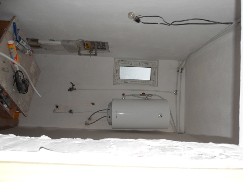

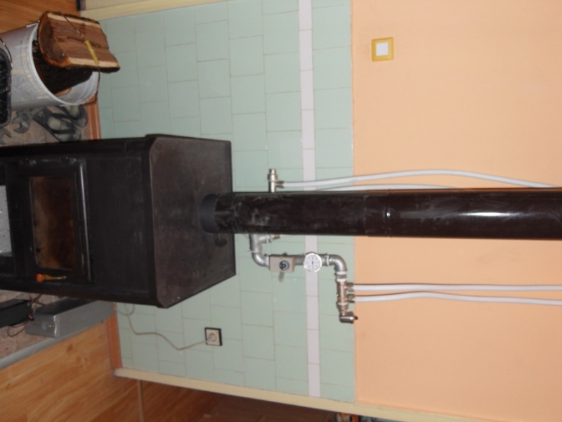

ама има така според вас правилно ли е свързано
plamenpanev - напреднал
ето още 2

Нища да излезе като упрек ,а като съвет.За студената всичко е добре,обаче за топлата има още какво да се направи.Този ъглов обезвъздушител не му е мястото там.Където ти е коляното над термометъра ,това трябваше да е тетка и А.О.прав трябваше да е нагоре ,а колекторите на страни.Така както си го направил А.О. трудно работи.

Колко по на високо е разширителния съд от тавана.
Шумът може да е също от разбити втулки на самата помпа.
pac_ - специалист
Така монтирана помпата няма обслужване!Даже не можеш едно елементарно обезвъздушаване да направиш!Филтъра така почти не върши работа.АО и то почти не работи.Няма да минеш без копане,но това напролет.Много смело решение е това да сложиш тръбите по тавана-знаеш защо!Писах преди за това.Може би ще се наложи корекция на трасето-преминаването през стени и под врати.Корекция и на сечението на тръбите(писано е).АО на бойлера и то почти или въобще не работи.Как ще накараме въздуха да тръгне надолу и да излезе през него?И кой Ти даде тази "гениална идея" за тръби по тавана?"Приятел"?При нагряване провисват.С тръби по тавана ,трасето се прави с черни(безшевни),поцинковани или медни тръби ,като се спазват наклоните.Трудно е!И запомни-"Няма проста вода!!!" Тука Сме и ще помагаме с каквото можем. :)

Айде стига с тая песен за тръбите под тавана.
Аз съм правил такива системи и като се укрепят както трябва непровисват, а като се сложи и обезвъздушителя където трябва си се обезвъздушават без грешка.
Единственото което мога да кажа , че е хубаво да има обезвъздушаване и на двете линии.
А за наклона на тръбите не е критичен, ако системата е затворена.
Отностно шума, възможно е да се получава от ниско налягане в системата.
