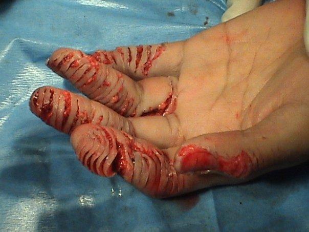

Ауууууууу, че гадноооооооо!!! :x
Как се е стигнало до това? Не вярвам да е от отлепили се твърдсплавни пластини ....Бррррррррррр!
piron45 - майстор
Ужас, къде е бръкнал този човек ?
Дано са успели да му спасят пръстите.

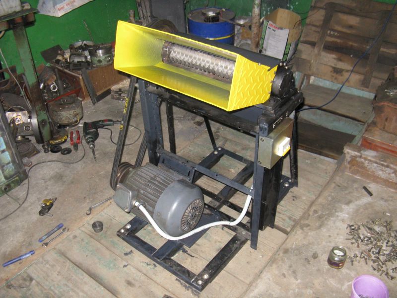

Кико ,щом се притесняваш ,че нямаш струг и друга техника ,можеш да ноправиш следното.Отиваш във вторични суровини.Намираш подходяща ос,по възможност с лагерни касети.Купуваш от "битака" дискове за циркуляр-китайски-10 бр.За стругар ще платиш около 20 лв.И си готов.
kiko64 - напреднал
Даааам....май така ще стане ....ама без стругар няма да семине ....тез дискове май бяха Ф 20...ъъъъъъъъ...и заварчик ще требе и тенекеджия...да взема да си купя едно електроженче лиииии....навремето се справях горе - долу.

Машината е с наборен вал с фрези за метал-бракувани.Има противоножова пластина с отвори за всеки нож.Такава машина може да се ползува за раздробяване на дърво ,пластмаса,фазер и талашит.

Не е въпроса хартията да се нареже на лентички. Или на квадратчета... Трябва да е на пясък, на пудра...Колкото по-ситно , толкова по-добре. И да може да обработва не само хартия , ами и дебел картон , дърво , пластмаса, бананови кори , старата ми памучна фланелка , на дедо старите цървули , коркови тапи , и котсесетиш....
Това с унищожител на документи няма как да стане.
