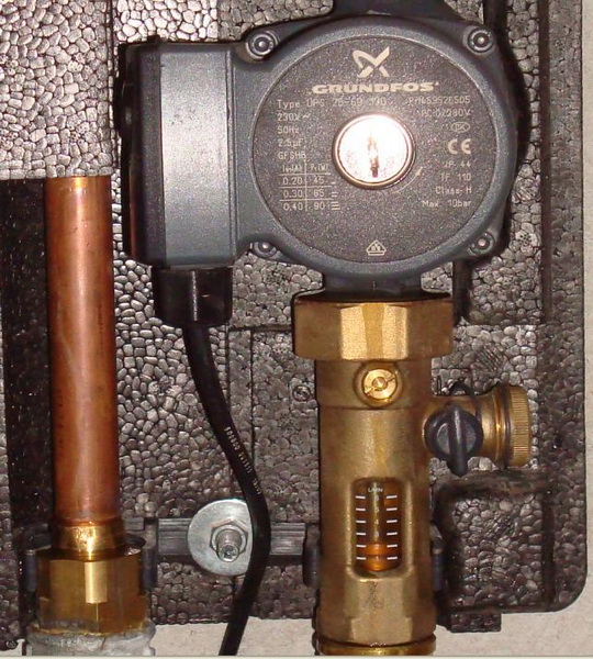

ето това е помпената група
filmatoplo - майстор

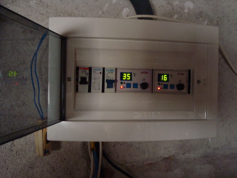

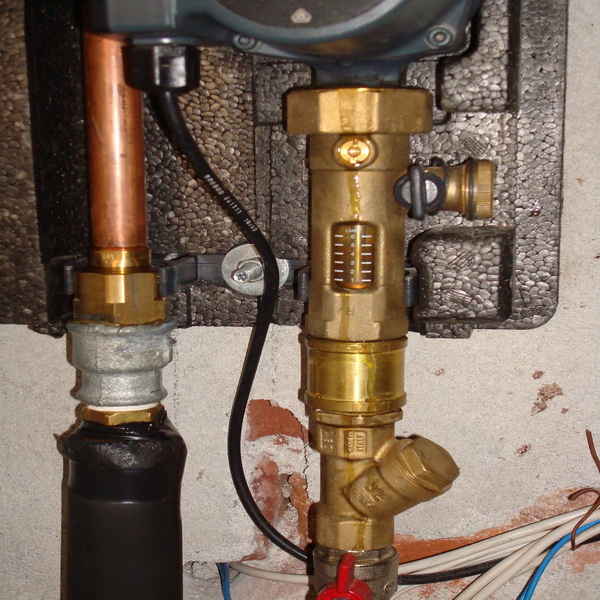

Не виждам добре параметрите на помпата 25-60 ли виждам. Площа ти ефективна е към 2 квадрата- плюс минус 100 литра на час през панелите е нужната циркулация . Това превърнато в литри в минута е 1,6 литра в минута - толкова трябва да ти показва дебитомера . Като тръгне помпата виж до къде стига стержина в дебитомера , ако на 1 скорост показва повече от 1,6 лм с отверка затвори малко сферичното кранче на дебитомера . Пиши какво показва . Какви са тези 2 термостата .Покажи ми снимка на работеща помпа и дебитомер.
stevebradata - специалист
ми това второто е за котлето там е свързан един магнитен клапан да регулира втората серпентина а колкото до дебитомера показва около 3 литра на мин когато е на първа скорост аз така съм го оставил . а кой параметри не виждаш на помпата за да ти ги кажа сега ще погледна
ей сега свих малко дебитромера на 1 скорост ми дава 4 литра на минута някъде ? сега го намелих на 2 и малко под него :) ето ти снимка на помпата тук се вижда ВСИЧКО

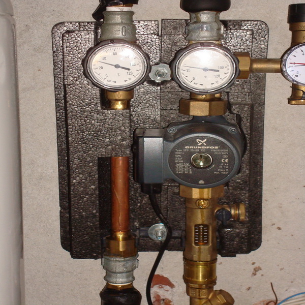

ето и снимка на работеща система намалих от джзата нат показателя дебита сега е малко под 2 л мин
Така е ,помпата ти е била с голям дебит . Даже е голяма за тази система 25-60, можеше и с 25-40.
