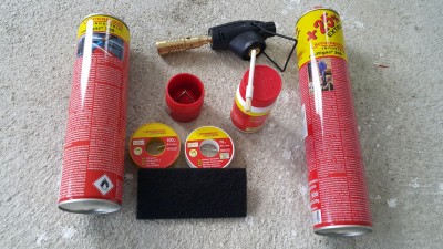

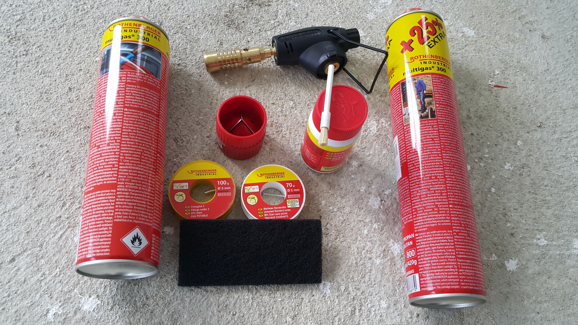

Реших и аз да споделя с какво се сдобих (оборудвах) и да попитам има ли значение кой от двата припоя ще ползвам?
1. Ф 3 mm - Sn97Cu3 (97% калай 3% мед) 'припой за фитинги';
2. Ф 2 mm - Sn99,3Cu0,7 (99,3% калай 0,7% мед) 'стандартен безоловен припой', 'не изисква допълнителен флюс' (тръбичка с флюс).
... и това за зачистването (някои му казват 'острилка') за медни тръби ли е или е за някакви други? (на него нищо не пише?!? - само Rothenberger).

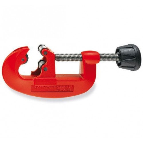

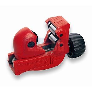

Остава само 'резачка' да си купя. Дайте идея за нещо 'средна' хубост и цена (или добро съотношение цена/качество) в предвид, че ще се ползва не професионално.

За резачката- от кръстовището под затвора, фащаш към глухите и гледаш от лявата страна. От там си купих перфектен тръборез, дето не прави резби.

Купи си тръборез Ротенбергер ,да не повтаряш моята грешка от преди 20 год :wink: Флюс и припой ползвай една и съща формула и марка Sn97Cu3.
ves-ko - специалист
пет мар 06, 2020 9:23 pmfilmatoplo написа:
Ок. Флюсът е с припой Sn97Cu3 на прах - 60%, същото съдържание(97-3), като на 3 mm припой.
Този другия (Ф 2mm - Sn99,3Cu0,7 с флюс) ползва ли се за тръби и фитинги или е с друго предназначение?
А за тръбореза - ще погледна и какво предлагат тези, къде Трифон ги посочи и ще реша.
