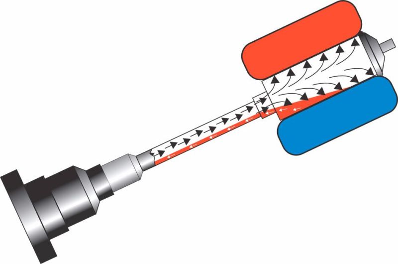

днес направих пробата със стъклата заначи на две теникий им боядисах дъното със спрей едната я захлупих с 4мм стъкло а другата с триплекс 3мм+3мм след 30 мин.замерих 64 градуса в кутията с обикновенното стъкло и 70 градуса при триплекса. и така аз се спирам на триплекса щото е по здраво стъкло

Аз съм с обикновенно стъкло 5 мм.Снощи напълних системата. Горната тръба в 12 часа вече е гореща.

Кой ще го обезвъздуши тоя колектор
dalgia - специалист
didko1234 написа:
Това са топлинни тръби.В тях няма вода .Водата е само долу в колектора.
2v6 - майстор
didko1234 написа:
Първоначално обезвъздушаването става с външна помпа с по висок напор и дебит.
didko1234 - помощник
И така да е но пак няма стане.
Това може да бъде само мостра, така монтирана.
Има специфичен налкон 40-60 градуса на колектора
