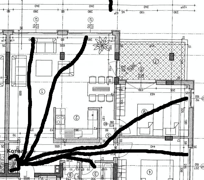

Жоре, не ми отговори на въпросите.Начертай системата върху архитектурната подложка и означи дебелината на тръбите. Напоследък при монтаж на котли в ново строителство постоянно се сблъсквам с проблеми като твоя. Но първо покажи схемата за да я видим. Колкото до въпроса за "скопяването" - Рмин=9, Рмах=10 или 12. От повече няма смисъл при тебе.
joropet - напреднал
Лазаре,
Прилагам ти плана, моля да ме извините за качеството. Ако дебелинита се мери по външен диаметър, то след като мерих с шублер излиза, че от котела до колектора върви тръба с диаметър 2 см, а натам(след колектора) 1,6 см. Всеки радиатор е на отделни разклонения на колектора.

Мощностите са ти добре, но нали максималната беше 24 и щеше да я сваля на 20кВт? Кога го направихте това? Както и предполагах същата груба грешка я има и в твоята инсталация - тръбата между котела и колектора трябва да е минимум ф25, а при тебе е ф20. Там е най-големия проблем - трябва да я подмениш. Добре, че поне двата радиатора в хола са на отделни линии.

Имам малка грешка в измерванията на тръбите. Тръбата от котела към колектора е с диаметър 2,5 см, а тази за БГВ е 2 см.

joropet, котелът ти е хубав, но системата насреща издиша! Минималната мощност на котела е 9кВт, а насреща имаш 5кВт радиатори - нормално е да прегрява и изключва, преди да е достигната зададената температура След това пак включва, за да си изпълни заданието и пак прегрява и т.н. Послушай takezo и другите и няма да имаш проблеми. Ако двойно увеличиш броя на ребрата ще си по-близо до истината от сега. За да е икономичен газовият котел трябва да работи колкото се може повече време на минимална мощност, с редки прекъсвания. Важното в цялата работа е инсталатора да може да осигури условия за това. :wink: Понеже постоянно получавам такива въпроси за завищени сметки за газ, включително и в други форуми, ще кажа за кой ли път, че за големия разход най-голям принос има некадърно изчислена и изградена система, после изборът на неподходящ по мощност (голям) котел, "икономия" на средства за подходящ термостат и програматор.
