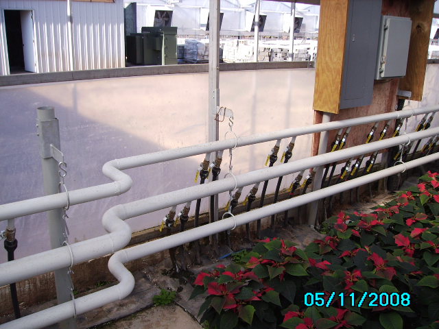

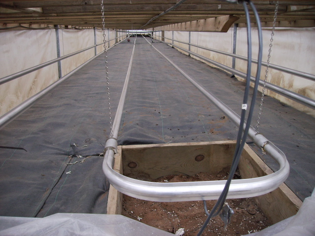

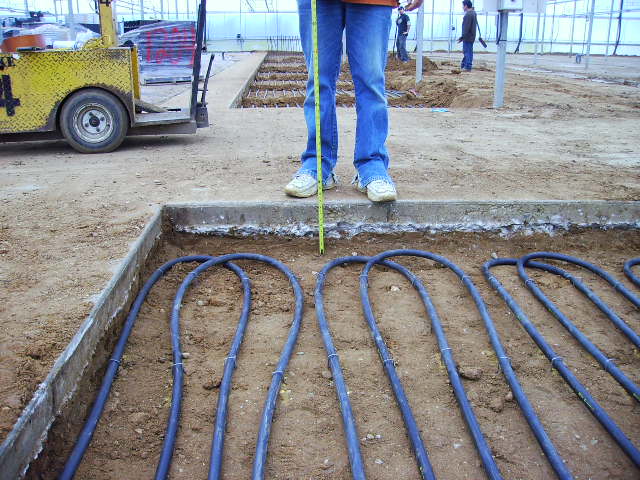

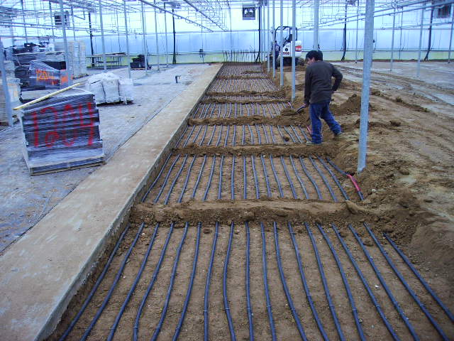

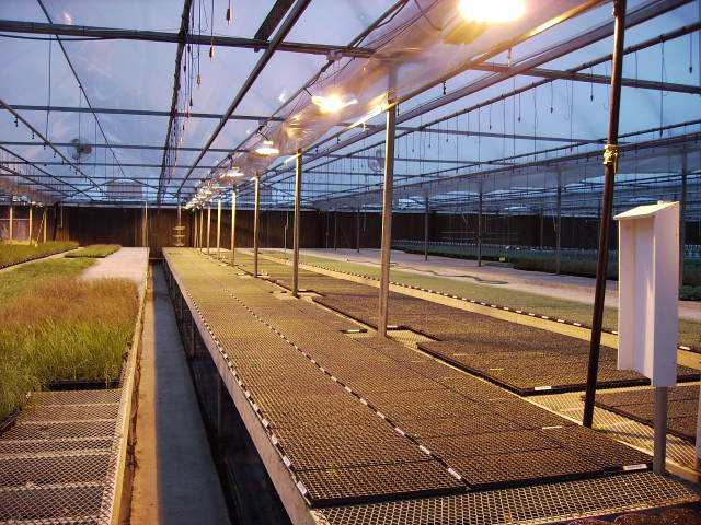

Две идеи как може да се отоплява разсад : на отопляем под и на бенч.Ако за в бъдеще нещо решиш да променяш.
така се гледа върху готов под
отпляем бенч ,под него е монтирано отоплението.

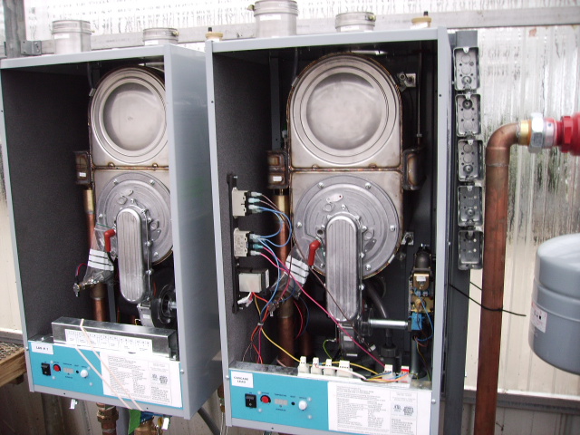

.Дино дай снимка на котела ако е възможно или спомени какъв е и колко киловата . Да знам и ако се наложи да препоръчам.
Dino
- Мнения: 65

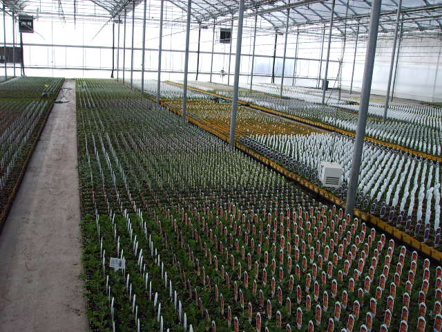

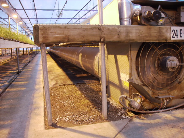

Ето го и хитъра- дано не ви изненадат размерите му ,работи на газ и захранва поне 3-4 дка. Състои се от две тела .Едното загрява температурата до едни градуси а второто се вклучва само когато е необходимо. Имат голяма ефективност.
Имам и още снимки но трябва да ги resize-вам.
цялостен вид
отопление чрез топъл въздух-ползва пак газ но е много неикономичен

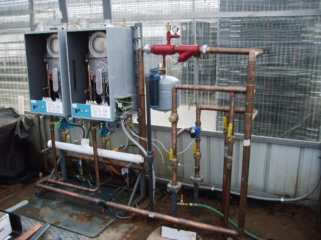

тръби( радиатори) под бенча .
filmatoplo
- Мнения: 17842
Интересна система , каскада от котли, сепаратор и филтър -червените , един кръг с трипътен вентил и задвижка , филтър преди апарата за доливане - много качествено - не е направи сам
