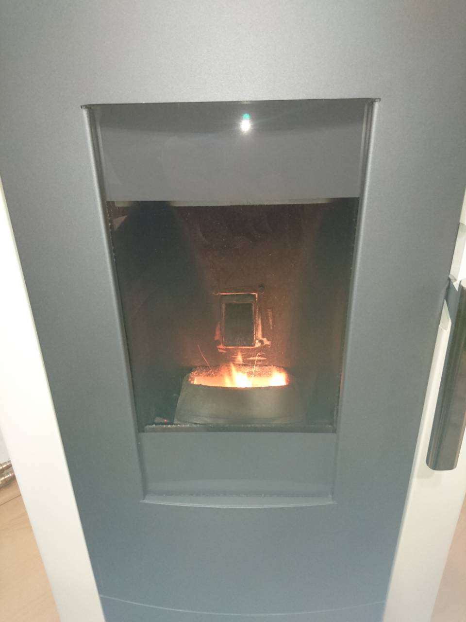

commodo 21, прикачен файл след 10 мин работа след запалване, а до 3 4 часа, вече се вижда пламака само в средата на стъклото и то съвсем леко, защото всичко е в черно, току що я изчистих и забравих да направя снимка. Модулирам по Т на водата, и съм я нагласил 55градуса
viber image.jpg (49.39 KиБ) Видяна 2517 пъти

YordanZaykov написа:колеги имам проблемn-8-2-01 Ecxaust Chimney - -3 Пробвай така .Мисля че си намалил много въздуха.

дайте някакъв акъл, стъклото става черно за 2 часа след като го изчистя, и нещо много разход дава, на 24 4аса, 20кг и повече(отоплявам 65 кв апартамент панел, с вътрешна изолация навсякъде.

Прав е колегата до някъде, но според мен, направо exhaus chimney на 0,пък си намали въздуха индивидуално на всяка степен примерно пробвай от 1500на първа и нагоре увеличавай с по 200об. Иначе на всички цапа отстрани, но не за 10мин. Как са ти Т на узгорелите газове на всяка скорост? Вкарва ли ти лесно в модулация, камината е мощна за тая квадратура, ти си я намалил на макс.... на първа да ти кара на около 0,9кг на час по малко от това няма как. Смятай 0,9кг(ако ти бачка основно на първа) по 24часа ако бачка нон стоп прави, маалко над 20кг(супер разход за мен) аз при сходна квадратура без изолация отватре,само отвън без на таваните харча около 1.4кг на час.

така такаааа,
увеличих малко с по 20 единици
n-8-6-31 Speed Blow1 - 150
n-8-6-32 speed Blow2 - 170
n-8-6-33 Speed Blow3 - 190
n-8-6-34 Speed Blow4 - 205
n-8-6-35 Speed Blow5 - 225
намалих по 200 единици
n-8-6-18 Exhaust Engine1 - 1650
n-8-6-19 Exhaust Engine2 - 1850
n-8-6-20 Exhaust Engine3 - 2040
n-8-6-21 Exhaust Engine4 - 2250
n-8-6-22 Exhaust Engine5 - 2600
и направих n-8-2-01 Ecxaust Chimney - 0
нещо друго да ме посъветвате?
като гледам на всички степени, изгорелите газове са около 115 - 125
със тези стойности от около 4 часа работи камината, но още не е излязла в модулация, стъклото е замърсено леко, но не е като преди.

bmahob написа:Speed blow него пипай!!!!! Върно гона заводски!!!! Това са волтове. Регулирай само на оборотите! Пламъка трябва да е плавен, ако е като горелка намали с още примерно,
1550
1700
1900
2150
2450
На коя степен работи основно?
върнах ги заводски speed blow.
Оставил съм я на 5та и не я барам.
Пламъка е горе долу до средата на стъклото, жив е, и се поддържа така.
