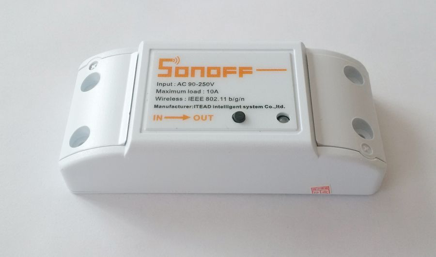

nokoniko - специалист
Момчета, дайте акъл какво безжично реле/ модул/ да купя, което да е свързано у дома с рутера, и да го включвам от телефона когато не съм си в къщи. Релето ще го свържа към бялата клема отзад на камината/аурига-б/. :partyman:
SoMeBoDy1 - специалист
nokoniko написа:
виж постове на Nikrum относно такава джаджа.

Дали тия джаджи стават, ако някой е ползвал да каже... https://www.aliexpress.com/item/DC-12V- ... 271.DH183C - https://www.aliexpress.com/item/ESP8266 ... 279.DH183C - https://www.aliexpress.com/item/5V-12V- ... 264.DH183C :partyman:
nelim - специалист
nokoniko написа:
https://prosmartsystem.com/bg?solutions
Това е готово решение,
иначе с едно ESP8266 ще си решиш проблема без никакъв дерт доста по-евтино ;)
То в това има същия чип :)
filmatoplo - майстор
Това Sonof го тествахме и работи супер ,има го у нас за 30 и няколко лв в бяла кутийка , обаче на изхода вади 220 волта затова го минаваме през реле за още 5 лв и готово . :-D
