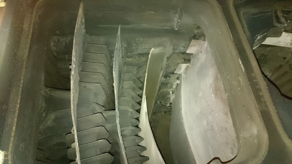

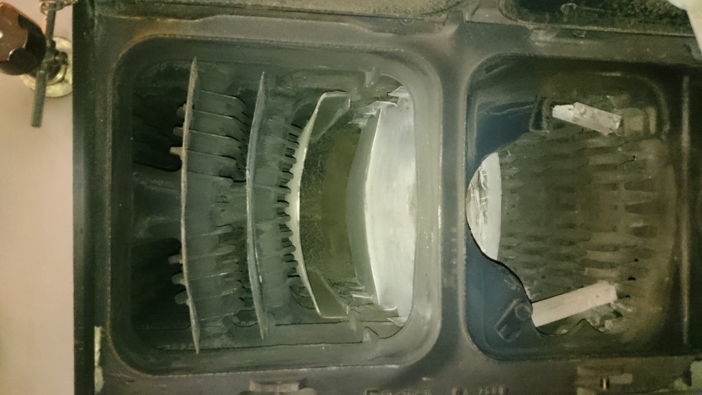

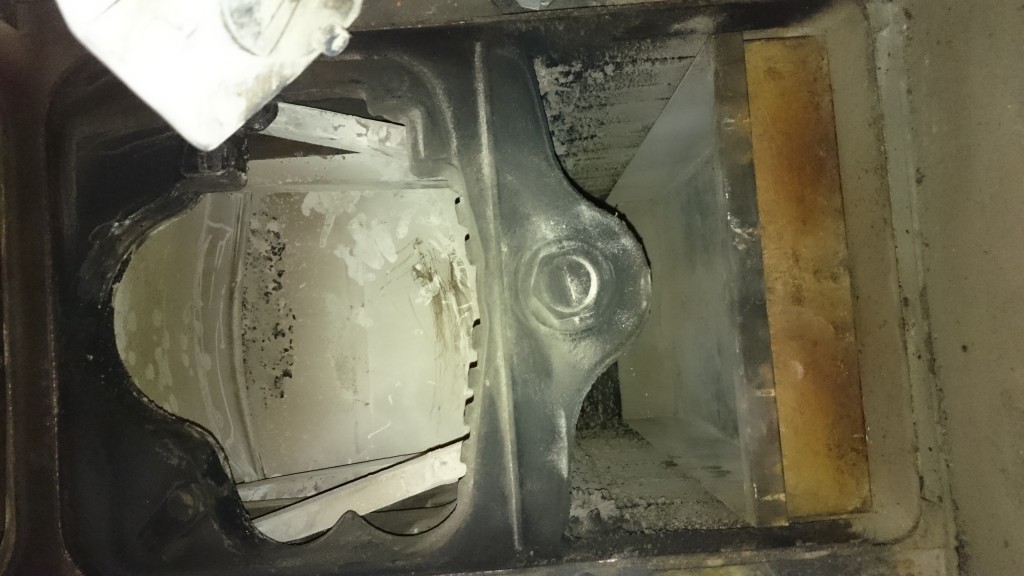

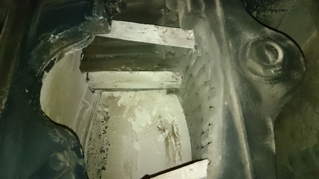

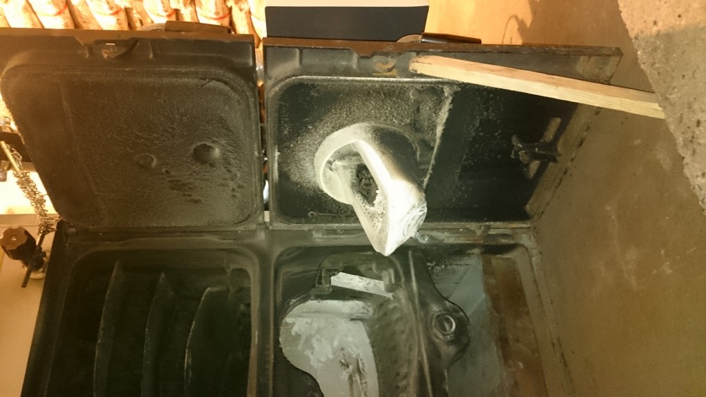

Пепелта от горелката се натрупва малко по скарата,зависи от пелетите. Аз съм с дървесни и бутам пепелта веднъж на 4-5 дена. Ламарините с които съм преградил са напълно уплътнени и всичките газове минават надолу през скарата. И когато е в съспенд си дърпа нормално, може би е от комина 13 метра е. Снимки утре.
filmatoplo - майстор
:) Благодаря на колегите Джудас и Гения за размерите които ми дадоха за монтаж на горелка рб20 на Виадрус.в Всичко си пасна до мм.
YordanTsvetkov - напреднал
Ето и снимките на Симето. От първия глидер до преградната ламарина е 40см,а от нея до последната секция е 20см. Температурата на изходящите газове е до 70-75 градуса. Миналата зима работи по същия начин.
