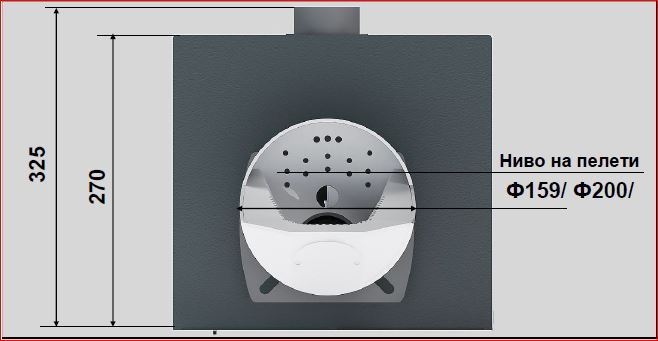

Този прословут датчик за осветеност на пламъка какво има в края на отвора, как точно действа, днес пак ми направи беля явно защото излезе грешка при запалване, което ме навежда на мисълта че не е отчел пламъка и е дало тази грешка, след леко зачистване и продухване на отвора с една крачна помпа запали
Ти сигурен ли си, че сипва правилното количество първоначално? Грешката обикновено я отчита след 3 неуспешни опита за запалване. Може да е недостатъчно количеството за да го близне пламъка добре или въобще настройките за запалване да не са добри.
magvt - специалист
80, 85, 90 секунди в тия времена съм го гласил, за паленето явно му стигат защото след като продухам дупката почва ново палене и веднага след пълненето вади пламък, което значи че от предното палене още си стои жарта, просто пламъка стои но 0 и гасне, това си е болест на 3-4 дена го прави, затова и взех една помпа и махам датчика и продухвам отвора, ама това не решение, да няма и друг проблем
1-2 пъти съм го засичал след като минат двете запалвания да допълва отново 30 секунди и се разпалва, да му качвам първоначалното зареждане на 100 но да не стане препълнена чинията и да ги избутва не запалени
Тази сутрин след грешката за неуспешно запалване и рестарт зареди и още с началото на запалване 1 имаше пламък , но въпреки това през тези 12 минути докато трае запалване 1 и 2 пламъка стоеше на 0
Evgeniy - майстор
Погледни фронтално горелката и гледай да се напълни толкова, колкото дават в инструкцията:
Това е ниво на върха на пелетната купчинка при непочистена горелка, че винаги има останали въглени и пепел.
magvt - специалист
След пълнене минава ръба на купичката и има камарка нагоре даже, като гледам снимката трябва да е още повече до първите отвори, сега при мен предполагам че за това време зарежда около 1 килограм
ако зарежда по малко от това на снимката може ли въпреки че пламъка е силен да не стига до датчика и да не го отчита
