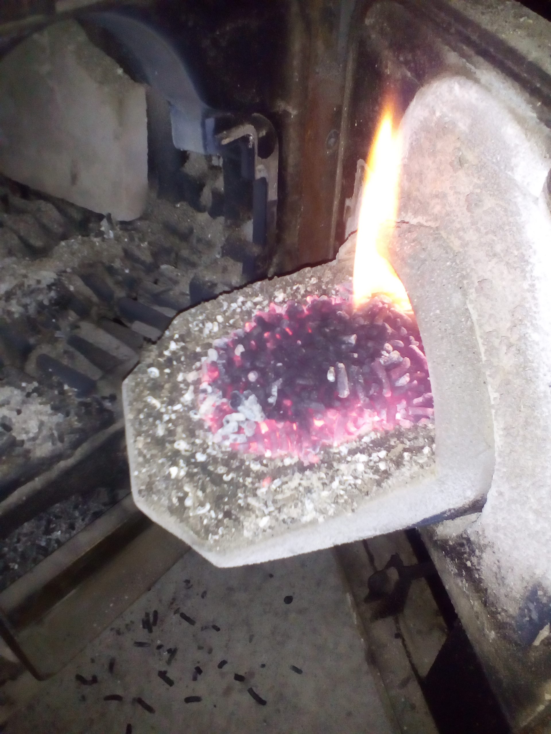

Във връзка със суспенда - ето след 1 час и 5 мин. как изглежда: Това е комбинация от реторта и BMG - без вентилатор, но с малко подаване през 90 сек.
Иначе термоглавата с изнесен сензор се справя много добре особено с удължения суспенд без гаснене и палене на горелката
