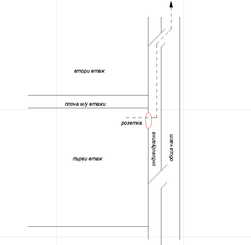

bmahob написа:
В блоковете винаги ще го има проблем ако всеки се включва където си иска :-D При двойния комин има индивидуален отвор + общо тяло за тяга, но когато се включат в общото и почват........................
В този комин има само още 2 печки, на 3ти и 4ти етаж, от където дими.
Комина е с 2 комински тела в едното е 1 ви и 3ти етаж по един апартамент, в другото е 2-ри и 4-ти етаж с по един апартамент,
няма включени аспирации в този комин със сигурност, аз ги нагледах снощи след опушването. :shock: :? :?

Мисля че тук ви е грешката всеки трябва да има индивидуална част и една обща за тяга прилагам схема

Е как тогава дими на 4ти етаж, като е в отделно от вашето коминско тяло? Разбирам за 3ти, където сте заедно, но...
Някой нещо е правил някъде нагоре. На 2рия как е?

Комина ползван ли е от теб други години,само ти ли си вързан на този комин .И аз ползвах един комин у нас размер на отвора 25/34 висок 18 м ,обаче под мен двама са свързани ,един аспиратор и една печка ,така ми пада тягата когато си поиска ,резултат е опушен таван и връщане на камината. В момента над теб да не са свързали аспиратори .,в краен случай ако комина е широк - вкарай в него тръба само за теб и си реши проблема по скоро. :wink:
