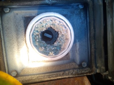

:wink: Нито една от тях няма да ги гори :wink: без да се задръсти .
Ха ново 5.Тая въртящата и тя ли ще се задъни.

Потърси информация дали и как гори слънчогледови!
С чамови всяка може.

И още как,питай бе човек.тук ,преди време ,имаше дискусия за един член на форума с Pellas,x.Беше се видял в чудо със слънчогледови пелети.KIPI e същата ,конкурента.Имаше някакви надежди,опитаха се ,със керамична глава ,ама нищо не стана.
Приеми го ,нищо не става ,вземи да се обадиш на представителя на Pellas,x в България и ги питай,аджеба ти гарантираш ли ,че горелката ,може да гори слънчогледови пелети и виж ,какво ще ти отговори.Ще започне да ти се гъне,като пожарникарски маркуч.
Айде ,да почетем и пожарникарите тук, с добро разбира се.

Че ги гори,агропалетите ги гори.Видях я миналата година на Пловдивския панаир.Гореше пелети от стъблата и може би кочаните на царевица.
пак го повтарям,въпроса е как ги гори тези пелети.Видял съм поне 10 реклами на български горелки и всеки се кълне ,че горелката му гори слънчогледови пелети.
А и 3000 лв за горелка ,направена ,само от Ст3 и някакъв контролер,тяхно си производство,честно казано не бих дал.Нито ламбда контрол,нито управление по интернет.

Проблема е че имам и Грейко от 2 години и не съм доволен от нея.Предната година цяла зима ПОЧТИ ВСЕКИ ДЕН мой човек си губеше по 3 часа с нея и тяа година мина на дървесни и о чудо горелката работи.Не може да вдигне мощност водата стига 52-54 градуса и до там цял ден с непрекъснато горене.Екоенергията и тя горе долу същия проблем.Ако и разбутвам ретората се оправя малко.Не съм пробвал да и сложа тръби за въздух отгоре и отстрани..С дървесните за 20 мин котела вдига 60
