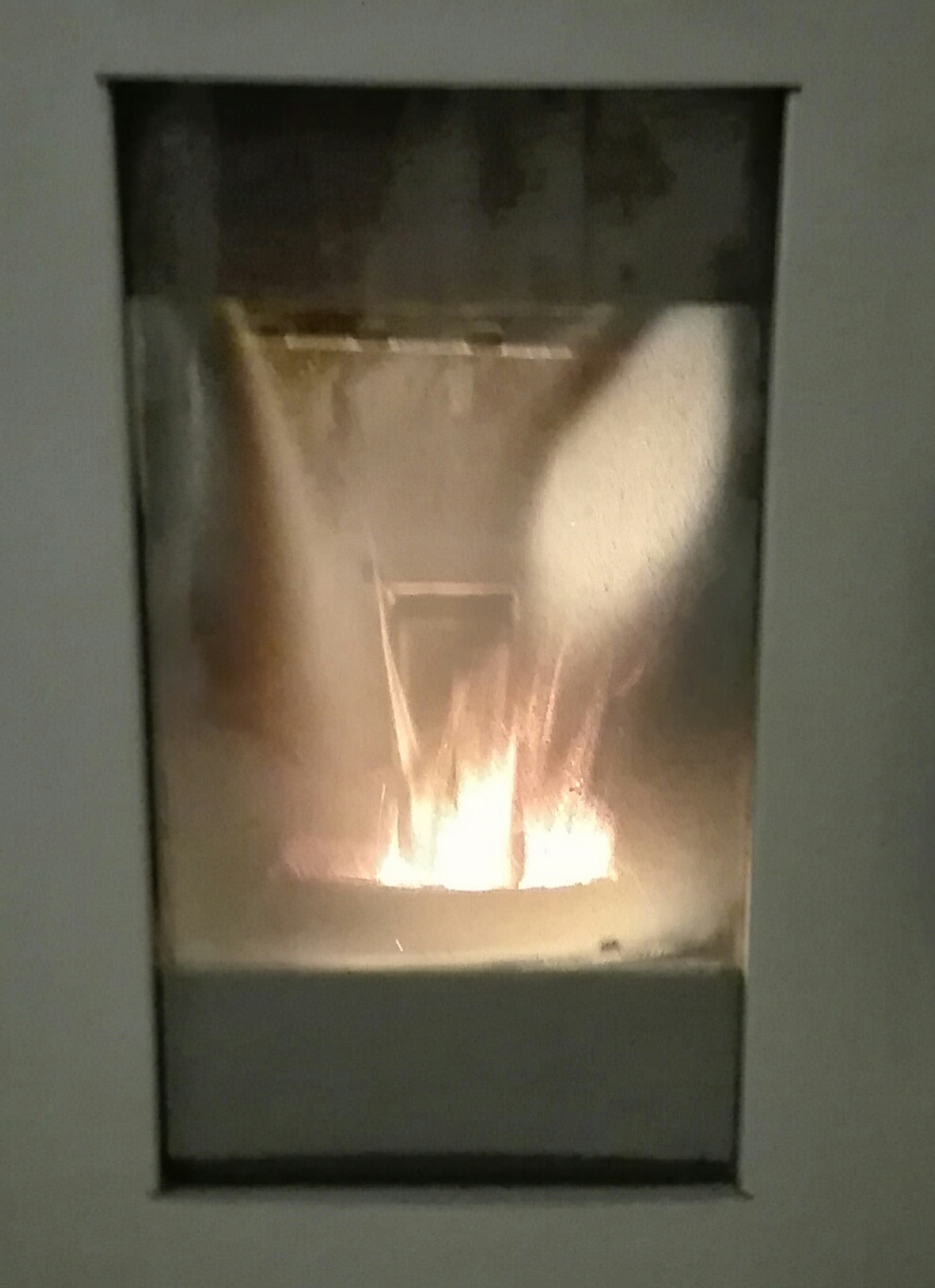

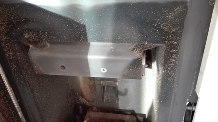

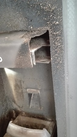

реших да направя експеримент преди да сложа турболатори в късите тръби това лято. Сложих плоча за да забави излизащия дим и резултата е следният намаляване на Т на изгорелите газове с около 10С* на всяка степен, ето снимки като бонус стъклото започна да зацапва по различно от преди и сега загрява доста по бързо.

Как ве, готов съм с подобрената версия на плоча над пеща... ще пиша катоя инсталирам.... със снимки

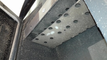

Ето с подобрената плоча , смъкнаах още някой градус :-D

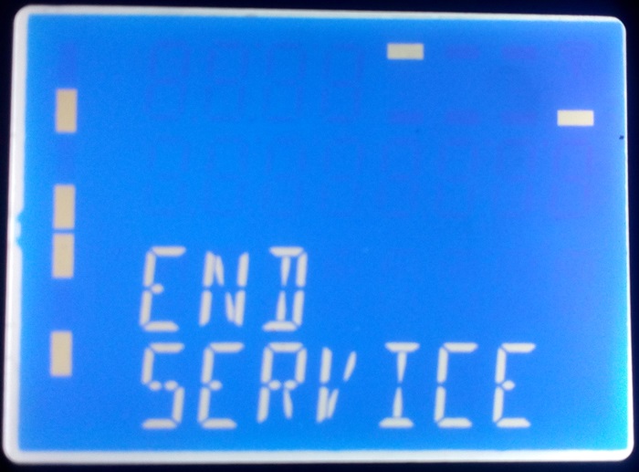

Изписа "END SERVICE"?
Но си работи нормално. Предполагам, че са изтекли часовете работа до техническо обслужване.
Но трябва ли да викам обслужващата фирма веднага, или може да си приключа сезона?
