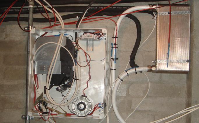

klambrev написа:
Тези дни се хванах да направя табло за електрониката че до сега всичко беше летящи жици. Ето как се оформя.
Има ключе което превключва дали датчика в бойлера или датчика на водната инсталация да се взима под внимание. Трябва да се направи топлоизолация на топлообменника защото когато топля само бойлера и водата през топлообменника е спряна, циркулиращия фреон от там излъчва топлина и няма смисъл да се губи.
A ето и вече с малко повече датчици а се вижда и дефроста сега е на 80мин. Онзи ден ясно моментно беше мнг влажно времето.
Тези 18-19А ги меря след предпазитела за към климатичната инсталация и то при незагрята с-ма.
След като е работила няколко часа обикновенно е 6-8А

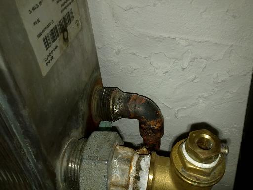

Зрдасти искам да те питам нещо за топлообменика. Трабите на фреона как са свързани към ТО? Със спойки или със холендрови гаики че аз имам малък проблем. Моят ТО е със резби и се чудя как да го свържа дали няма да имам проблем с фреона. Дай идеи
stelaartoa - специалист
На всички ТО тип фреон /вода връзката за медните фреонови тръби е за заварка . НЯМА НИКАКВИ РЕЗБИ !
На теб май са ти пробутали ТО тип вода/вода или масло/вода,там и двата кръга са на резби,но допустимите налягания са доста по-малки от тези на фреоновите ТО,около 10 бара са,а при фреона наляганията са 30-40 бара.
Така че обърни по-голямо внимание на ТО какъв тип и модел е !

2v6 - майстор
iceheart написа:
... Трабите на фреона как са свързани към ТО? Със спойки или със холендрови гаики че аз имам малък проблем. Моят ТО е със резби и се чудя как да го свържа дали няма да имам проблем с фреона. Дай идеи
Свързването на фреоновите тръби може да стане по два начина:
1. Със запояване през някакви преходи.
2. С разглобяеми конусни адаптори, които първо се запояват към топлообменника.
Топлообменника, който аз ползвам, може да се поръча с всякаква комбинация на изводите (за запояване, за заваряване или за резба):
Тъй като имаха на склад за резба направо го взех. Изводите за фреона са 3/4" и може да се запои директно такава тръба...
Ако отвора в извода за фреона е по-малък от тръбата е добре да се завие първо преход, на който да му се запои резбата :idea:
Този "начин" на свързване на водата ми се струва ,меко казано,неподходящ.
Ако холендровата гайка е 1 ",колкото е извода на ТО,то фитинга в холендровата гайка е сигурно 1/2...Не ти ли се струва странно да намалиш толкова сечението ,което е заложено в ТО с неговите изводи ?
Би трябвало да започнеш с муфа 1" и оттам само с 1 "фитинги и тръби да вървиш...
2v6 - майстор
stelaartoa написа:
Извода за водата е 1¼. Продължава на 3/4".

iceheart - специалист
ТО-то ми като на klambrev само, че по малкия размер и е с работно налягане 30 бара и тестово 45 бара. Като гледам доста хора във форума ги ползват а един от учасниците писа че ги ползва доста и ги е надувал до 50 бара и досега е нямало проблеми.
