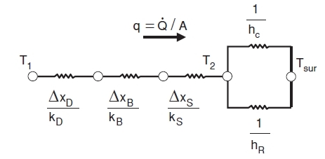

Хвана ме :) не, че с изолация има по големи загуби отколкото без.
При добавяне на съпротивление винаги има намаляване на потока, просто има точка, при която ефективността на изолацията е най ниска. И всичко след нея е +, а под нея няма смисъл и това правилно е казал идуно че е изравняването на двете съпротивления.
Ахмаков,
Аз лично съм ти благодарен, че направи тези сметки, защото аз не можах. Резултата просто ме изненада, не съм недоволен.
И съм съгасен за частния случай, но го има при всички обеми... просто е на пренебрежимо малко разстояние от нормалните дебелини на използваната изолация.
idunno - специалист
Ами,наистина Евгени, няма как да се говори за максимален, но има ли такъв който да удовлетворява фукцията(т.е. да предотвратим нежелан топлинен поток(конвективен или кондуктивен) към околната среда)- има.Върши ли работа, върши. :)
Към Ахмаков- няма значение, колко е дебел цилиндъра, като се знаят какви явления протичат се изпозват съответните формули. :)

Не е нарочно. Просто буферите, които съм монтирал по моите обекти са с по-малък обем и са монтирани в отопляемия обем на къщата (машинно). Т.е. техните загуби, остават като печалби в къщата. Изолирани са с 2 см микропореста гума. Имат загуби, но при тях се гони дневен баланс (дори и за него не достигат), като загубите в този случай не са от голямо значение. Печели се безплатна слънчева енергия това, че част от нея ще се загуби е поносимо – „не се гледат зъбите на харизан кон”. По принцип аз все пак препоръчвах на Инвеститорите да сложат и 5 см вата каширана с Al-фолио върху гумата, но тя не изглежда красиво, а и повечето собственици прецениха, че не е зле да се затопля и машинното малко от тези загуби.
Ahmakov написа:
Защо работя по външни размери? Конвективния топлообмен между изолацията и въздуха, става по външната повърхност при определена стойност на алфа на въздуха и резултата е точен. Ако работя по вътрешна, трябва да правя корекция с коефициент отчитащ дебелината на изолацията, т.е. коствено да го определям този коефициент, което не е много точно
Грешно работиш по външни размери. При такава дебелина на изолацията повърхностната температура на топлоизолацията е почти еднаква с външната и конвективният топлообмен е пренебрежим. Пробвай да направиш изчисленията по вътрешни размери. Би трябвало да получиш резултати по-близки до моите. Не, че те са съвършени, и в тях има грешка, но смятам, че са по-близо до верния резултат.
Има едно понятие „дълбочина на проникване” на топлината. При земната почва то е около 3,2 м. Смисъла е, че съд заровен в почва я загрява, но ефекта от това затопляне е до 3,2 м. По нататък почвата е с константна температура. При буферни съдове с по-ефективна изолация тази дебелина е много по-ниска. Имам формулите, по които се смята, но не съм си играл да видя при колко се получава това. Ако имаш моят файл за изчисляване на част ЕЕ (раздавах го преди време) в него в шийт “U-подове” са формулите заместени със стойностите за пясъчлива почва. Виж точка „П-3 Kоефициент на топлопреминаване за отопляем подземен етаж”.

Ahmakov - специалист
AntonBM написа:
... са монтирани в отопляемия обем на къщата (машинно). Т.е. техните загуби, остават като печалби в къщата... и повечето собственици прецениха, че не е зле да се затопля и машинното малко от тези загуби.
Би ли обяснил на невярващите, какво ще стане август месец, като започнем да "зареждаме" буфера. Дано да те чуят...че мене не искат.
AntonBM написа:
Това означава ли, че над определен размер на изолацията, тя "спира" топлинните загуби? Изолацията "спира" или "забавя"? А топлинния капацитет на изолацията, дали няма да окаже някакво влияние? Делта Т намалява и започва да клони към нула, но площта нараства по бързо и започва да клони към безкрайност. А какво става с тяхното произведение, тук е разковничето.

idunno написа:
Ще разгледам само примера за цилиндър, защото е практичски оринтиран (тръби изолирани неизолирани,буфери(пренебрегвайки дъната и стойките)).
Няма да ги пренебрегваш щото не е на хубаво, Ахмаков би тряяло да те изяде с парцалите, ама незнам с теб защо не го прави! Аз като преди казах да смятаме без дъната за по лесно глей кво прави той:
Ahmakov написа:
.....относно двете програми, ами все едно да решиш да боядисаш хладилника от всички страни и бойлера ама без дъната......Нещо не откривам бутона за избор вида на дъното. Оооо, ама това не е ли програма, за топлинни загуби на тръби. И внимавайте като скачате от инч на инч, да не кацнете на горския на фаса......
върти, сучи, ся и той взе да приема примери без дъна! Не тъй бе човек!
idunno написа:
.....Ще кажа само, че ако буферчето е в помещение със смукателен вентилатор (така де, има такава възможност)и има и циркулация на топлата вода в буфера (примерно се загрява), нещата като формулки стават съвсем други и така жестоко дикутираните дотук формули стават леко неверни......
И кво толкова ще се промени, има ли значение колко е съпротивлението на топлопредаване от стените към околен въздух 3,2,1 или 0, при положение че загубите се определят основно от R кондукция (при големи дбелини на изолациите), което е например хипотетично 200! да видим тук:
Или хипотетично казано, има ли значение дали загубите са 200,199,198,197 или 195 Wh, ми за мен не, за практична цел, при изолации над 50см тая конвекция може и да си я пренебрегнем! Малеее, кво казах ся ще ме изядете :-D
Ahmakov написа:
що се сучиш пак, кои е казал, че не признава времето, мисля че това е дъвкано вече, и Иванов го каза и аз и други:
ако във формулата въвеждаш само външната повърхнина, ще се окаже че при дебелина на изолацията 500м буфера ще изтине за секунди ...нека да са часове ако ще ако ще. Само че това не е вярно на практика, с една уговорка - фактора време, след безкрайно дълго време всяко тяло ще изравни температурата си с външната па ако ще да има изолация 1 светлинна година дебелина
