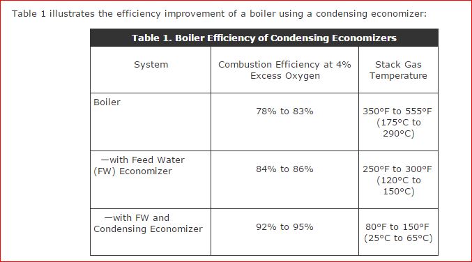

Как да определя приблизителната ефективност на външен топлообменник на димоотвода при следните условия:
- площта на димогарните тръби от 1,5 мм да я сложим кръгло 1 кв.м.
- 16 куб. м. пушек на час със 150°С
- вода в топлообменника 30°С
Тези температури биха се изменяли непрекъснато, но приемаме при това положение как ще е. Пренебрегваме загубите от тялото на тооплообменника.
Приемаме 10 литра вода в топлообменника и делта t 150-30=120°. Тоест с него посрещаме връщащата вода.
Принципно 1 кв.м. топлообменник на котел или камина може да генерира 10 kw топлинна мощност. Само че делта t-то е много по-голямо. Нещо от сорта на 800 градуса в камерата - 60 градуса на водата = 740. А тук имаме само 120. Може ли грубо да приема, че ефективността на такъв външен топлообменник ще е около 6-7 пъти по-ниска от тази на "конвенционален" топлообменник (в котел или камина)?
Ако да, то значи няма да се генерират 10 кw, а около 1,4-1,5 kw :? с тенденция с времето на горене да намалява. Това в грамове пелети бих го приравнил на ~ 220-250 g пелети :lol: на час... икономия. Има ли смисъл да го изработвам? Сумарно лицевата повърхнина на тръбите надвишава тази на кюнеца с около 38%. Нарочно съм му отпуснал този аванс, но нямам представа с какво съм се захванал ...
Evgeniy - майстор
Това е за газ - от http://members.questline.com/Article.as ... 4&nl=11112
Значи оптимистично около 15% повишаване на ефективността, която имаш сега.(по принцип, не за посочените данни)
