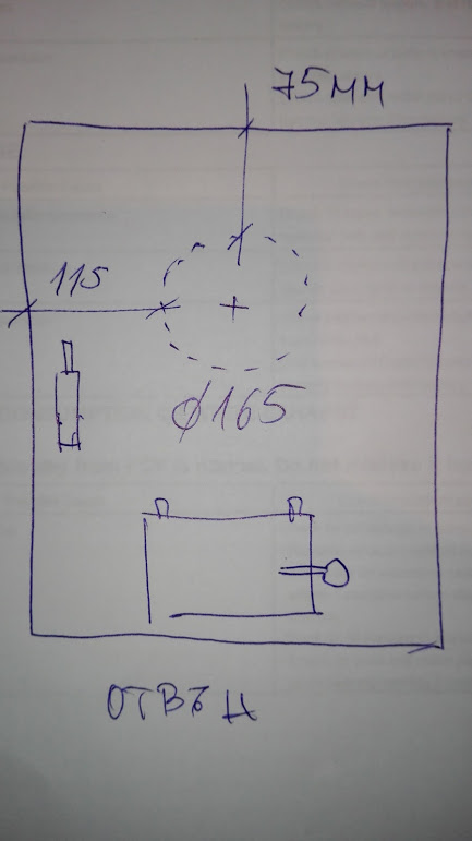

geniya - специалист
Ето размерите отвън обаче.
vrata U22.jpg (37.58 KиБ) Видяна 2268 пъти

filmatoplo - майстор
geniya написа:
Благодаря Гений оценявам помощта ,и колегата Джудас като даде и вътрешни направо ще съм Шес :) .
