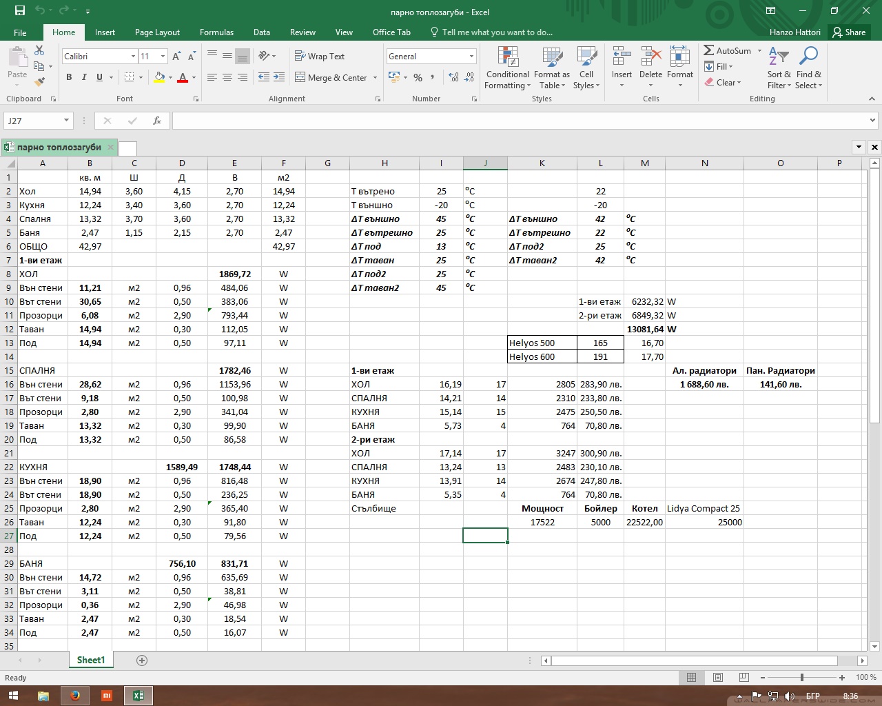

Остана избора на котел (вид, марка, мощност) като мощността която съм изчислил за двуетажна къща е около 22-23 kW (топлозагубите са 13081,64 W (къщата няма външна изолация а вътре е на мазилка, две от стаите са южно изложение и една северно). Мощноста е смята с алуминиеви радиатори.

Горелка 20 kw.
Как ще отопляваш?
1) 24/7
2) малко сутрин, гасиш и късния следобяд пак
3) само след 17:00 часа
Без изолация с тези глидери през декември, януари и февруари си за 24/7.
Защо си заложил 0,30 на тавана и 0,50 за пода? Залагал ли си "под" за втория етаж? Ако си смятал с под за втория етаж, махни го. Също 0,96 за външна стена откъде го взе?
Като цяло си стигнал до едно (не)писано правило: "квадратните метри на стаята = броя глидери Н500". Аз бих сложил повече ребра на първия етаж. Там с 2-3 бр. бих ги засилил, нищо че си от Варна и зимата там е много по-мека, като изключим вятъра.
За 24/7 или сутрин и вечер не съм се замислял.
Първия етаж трябва да се отоплява постоянно, защото има човек целодневно.
На втория през седмицата сме на работа, с изключение когато почиваме след дежурства, и си мислех навсякъде с термоглави да може когато ни няма да намаляме температурата.
За коефициента 0,96 доста се рових и това открих за зид от тухли единички, но зида е стандартен 25 см.
За пода доста четох и не открих точно за мойта ситуация. На първия етаж е душаме върху пръста (каменни основи)
на втория е плоча 12-15 см. като на втория етаж пода е с паркет от старата школа (някъде на 50+ години горе долу).
Затова малко завиших от мене коефициента. (+0.15)
Кухнята е северна и там вдигнах топлозагубите с 10%.
Тавана на втория етаж е гредоред - рогозка и отгоре 10 см. минерална вата затворена с дъски
Подпокривното пространство е плътно затворено, отдушниците се отварят само лятото, на есен се затварят да не бяга топлото.

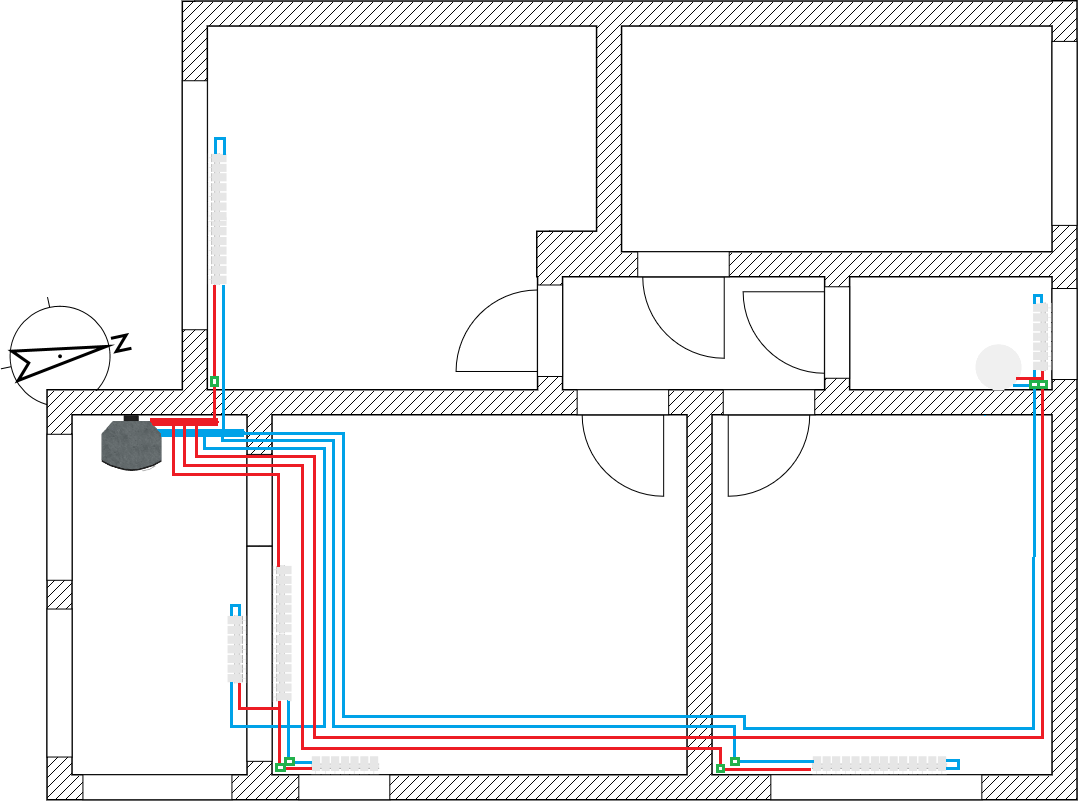

До сега бях с две печки на двата етажа, но ми писна от хамалогията, носи цепи, печката пуши а от няколко години наблюдавам развитието на отопление на пелети и реших че тая година е време да сменя начина за отопление през зимата.
Мястото за котел също е ограничено, мислех на терасата която е затворена с пвц дограма и изолирана, затова гледах на Kozlusan и на Артел Камин котлите горе долу 24 kW (защото са всичко на едно място)
В момента гледам на Грейко, но на няма място къде да сложа бункера за пелети.
Мислих за камина но .....
Ако някой има по добро решение, да сподели.
А това горе долу съм решил да е цялата система на 4 кръга.
където са зелени квадратчета са тръби за втория етаж.
Гледах да ги разделя всяка стая и тази на нея на отделен кръг.
LazarGanev - "Велик майстор"
Според мен е лудост да правиш колекторна система в обитаемо жилище, но ти си знаеш. Изграждаме основно в такива жилища, но ако аз предложа на клиент подобна система, където да вървят 6 тръби в стаята ще ме изгонят с парцалите. Защо трябва да са 6, а не 2? Колко е широка терасата?
Терасата е 2м на 4м
от много четене по форумите останах с впечатление, че трябва да е на кръгове за да може равномерно да се разпределя топлината.
притесняваме че пътя до бойлера е доста дълъг и дали ди бойлера ще стига топла вода
Lazar какво е твоето предложение?
На 2м ширина мога да събера 2 котела един до друг :) . Колкото до инсталацията - попътна система с ППР или Pex-Al с прес фитинги, започвайки от котела с ф26 е напълно достатъчно
Благодаря!
