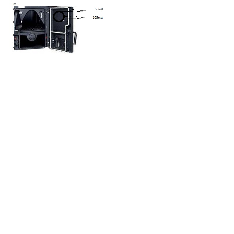

Филме, ето какво измерих:
отгоре от канала за въжето до горелката 65мм
отдясно от канала за въжето до горелката 105мм
Имам снимка но не можах да я кача
D63
