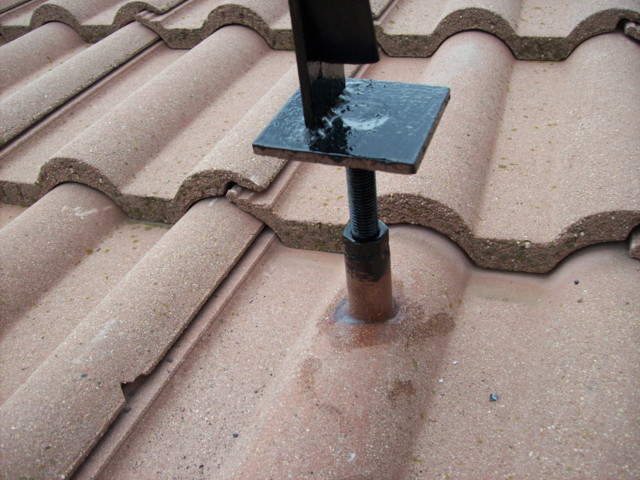

Кул, а под керемидата какъв е детайла, отгоре изглежда доста добре? Гледам в тръбата влиза шпилка има и гайка. Сигурно идеята е да се демонтира. Но като е заварено не може да се завърти или...

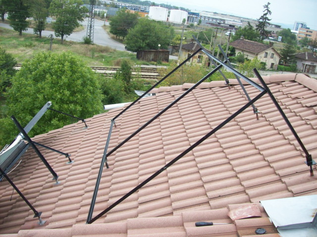

От долу е квадратна планка 12/12 на нея е заварена тръба,а на нея гайка,горната част е от болт на който е заварена друга планка.Болта се навива в долната част за да може да се нивелират нещата.Пробивам първо керемидата след това бележа и закрепвам долната част(покрива е бетон) след това уплатнявам със силикон.

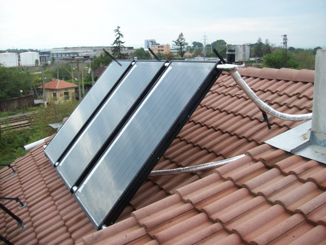

По принцип ако са скрити тръбите може и да минеш без алуминиево фолио. Но иначе каквото и да е друго покритието слънцето го ''яде'' за една година.
Ама е най добре всичките да си ги направиш така. Най лесно се залепва фолиото преди да нанижеш изолацията. Правиш си устаклък с едно парче тръба да има къде да им подпреш двата края съответно трябва да е около 2.50м. И само въртиш изолацията по тръбата и подаваш фолиото от ролката. Където се снаждат моткаш едно парченце отгоре и готово.
А колегата ти е казал колкото по дебела толкова по добре.

Ако си по морето забрави за ал. фолио - чайки и гларуси го ракъсват още първата зима
kozl
- Мнения: 12043
Ами преди години разваляхме външен топлопровод. Промишлен около км до битовите абонати. Соц изработка вътре стъклена вата на салам, отгоре халуминиев кожух от 1мм ламарин. А сега фолио микрони. Като ми монтираха климатика с вишка и бях купил алум.лента, но техника отказа да я мотае дори срещу доп.заплащане. Бялата лента била достатъчна. То явно срещу пилци оти бялата е по-еластина и че им отскачат човките на пилците. Тук в Софето чайки не съм срещал, по скоро кълвачи и то много рядко. А кълвачите налитат на дърво не на метал. В нашия квартал и гаргите са малобройни, а от гълъбите и врабците поразии по изолациятя не съм видял. Но на морето, ах морето там е друго. Пилците там копаят и по фасадите с мека топлоизолация.
И все пак намират ли се ленти с по-голяма дебелина на халумина?

Явно им лъщи като рибка
. Не, не съм виждал дебело фолио
