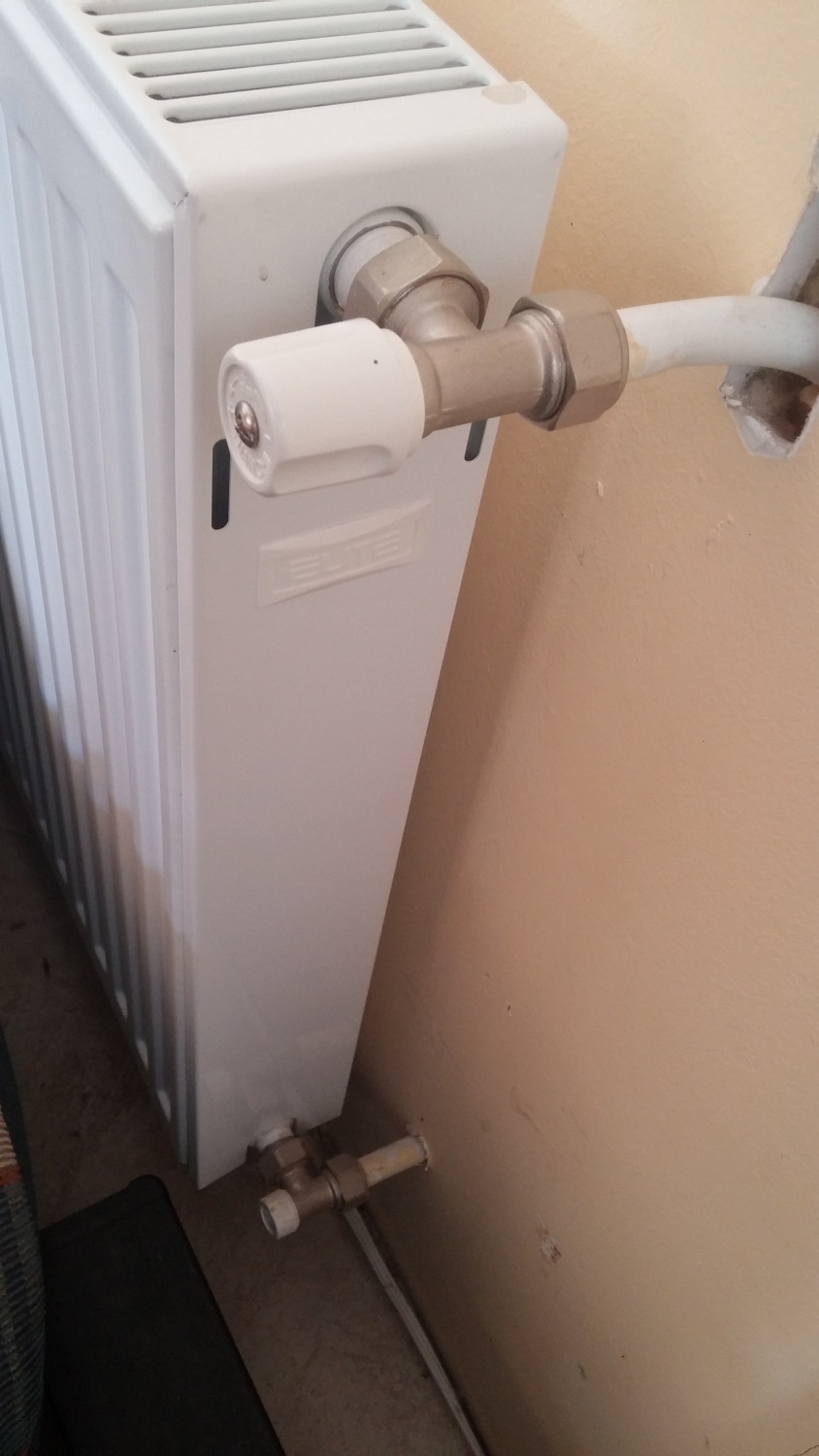

Здравейте, решил съм и аз да се включа в това начинание, но като всеки новак и аз имам въпроси. Като начало искам да запазя радиаторите си и над единия да монтирам тяло от климатик. Идеята ми е да мога да спирам радиатора и на негово място да заработва климатика. Не знам обаче как да го направя и какви тройници и кранове ще са ми необходими. Пускам снимка да се види как са свързани радиаторите. От двете тръби искам да пусна нови нагоре към тялото от климатик, но да имам възможнот да спирам по отделно всяко тяло.

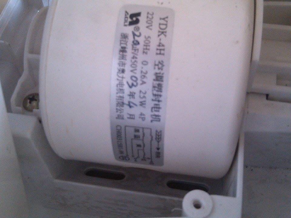

При мен идеята е да имам опция да се намалят максимално оборотите на телата,
все още не съм ги монтирал и не съм им правил тест с топла вода и не знам как ще се държи управлението , засега само ги включих към ел. мрежата и дори най малката степен на вентилатора нагласена от дистанционното ми се вижда много силна .Видях тук един колега jinio който е сложил димерен ключ (на 8 страница в темата) поддържам връзка с човека но сигурно не съм му само аз на главата :-D ако може и някой друг да се включи
От мотора излизат 7 кабела 6 се виждат на снимката и един е закачен за клемореда дето бяха вързани кабелите който отиваха към външното тяло
Та въпроса ми е- към кой кабел да закача димера за да може когато искам да го намалявам а примерно лятото да си работи като си му е зададено
Кабелите ги мерих с фазомер че нямам мултицет на тези с кръстчето фазомера свети на другите не
Благодаря предварително
Какъв е модела на вътрешното тяло? - Сигурно е поне 18-ка или 24-ка, пък те си духат яко.
Ако снимаш мотора ще е много по-добре, трябва да има схема на него, надписи някакви.

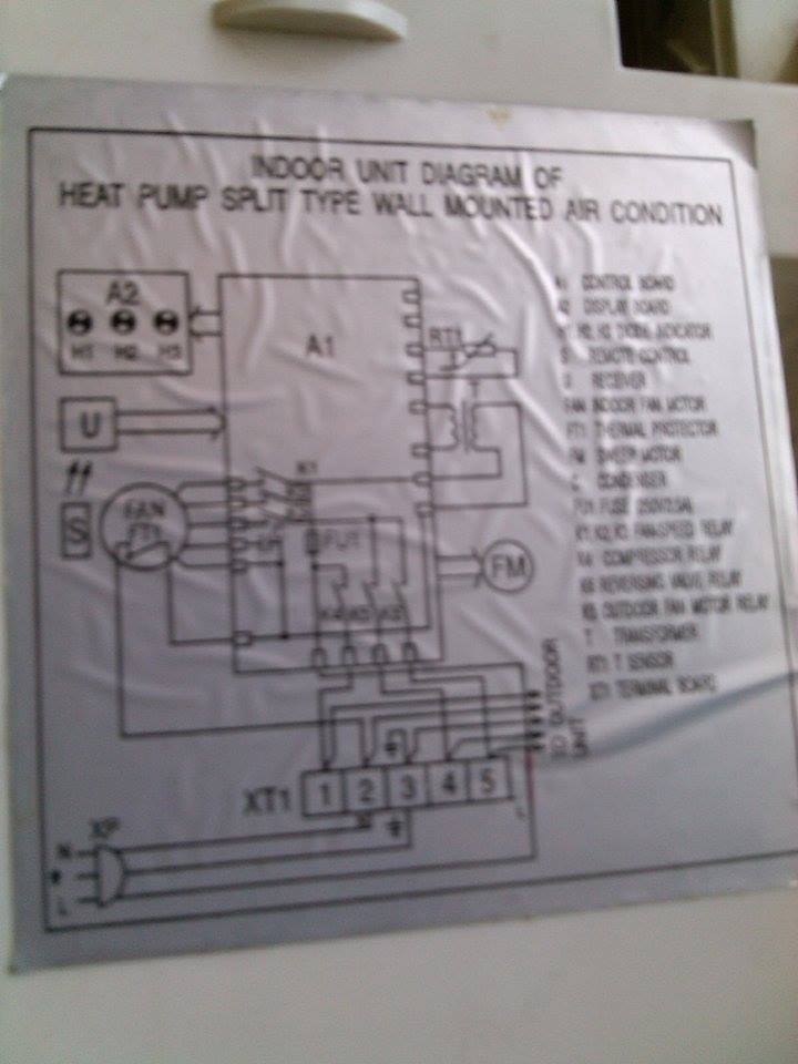

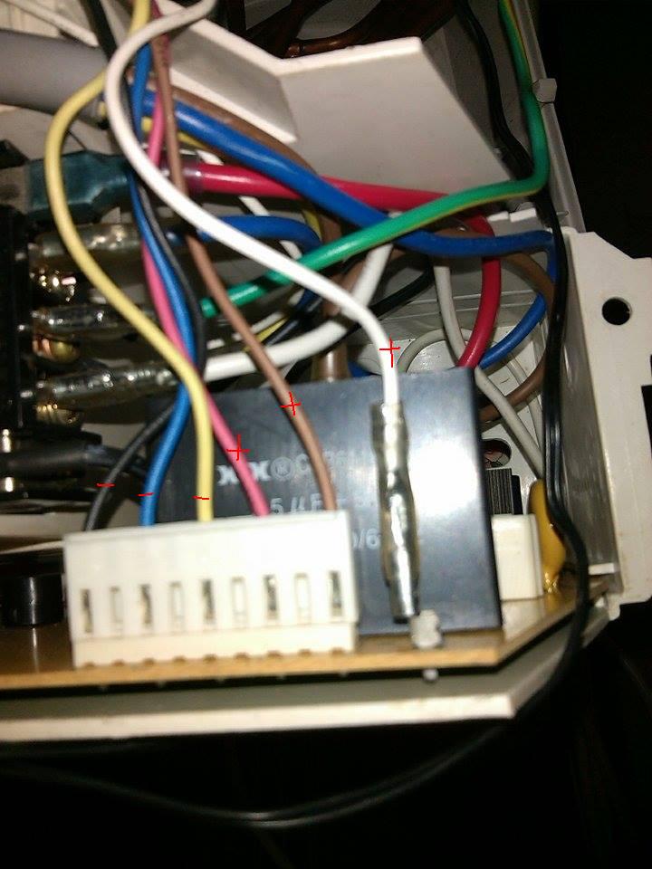

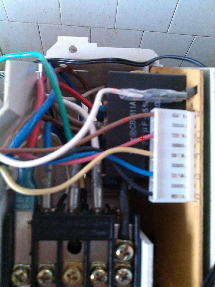

Ето и снимки на мотора и схемата която е залепена на корпуса
Мдааа, схемата излезе много лоша, доколкото виждам де.
Общият няма да ти е лесно да го прекъснеш, защото ще трябва да се прекъсне писта на платката.
Тези дето си маркирал с "+" не ги пипай, не е коректно.
По-лесно ще е да регулираш само когато е избрана конкретна скорост. Да речем решаваш да регулираш само средна и когато си избрал средна регулираш оборотите. На друга избрана скорост няма да се регулира.
Тези които си белязал с "-" са за скоростите. Предполагам че жълтият е минималната скорост, синият -средна, а черният-максимална.
Резваш жълтият на удобно място и пробваш коя степен не работи - мисля че ще е минималната.
На срязаното слагаш димера и на тая степен ще има регулировка, а на другите не.
Ако искаш всичките степени да се регулират, ще трябва да се реже писта на платката.
