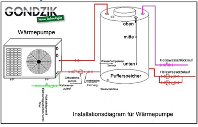

Какво ще кажете за тази схема на свързване на ТП с буферен съд.Затоплената вода от ТП влиза от горе а от долу се връща,там е поставен и ел.нагревател за подпомагане.Топлото към с-мата излиза от долу и се връща горе.Колко да е голям буфера :?Май това е идеалния вариант за ограничаване влиянието на дефроста.
Чаро - Акълия
Не ми харесва.
Нагревателя какво грее там? Тая топла вода в горната част на буфера за чий цензура е ?- да се охлажда с стъдената от инсталацията и пак да влиза в същата инсталация :?
Има по-ефективна схема.
Дефроста при схема с буфер (освен последователно вързан на входа на ТП) как ще се отрази?
kuuuuuul - майстор
И на мене ми се струва че нагревателя е по добре да е на изх. от ТП :? и другите неща са ми малко странни,ама сигурно има някакъв смисъл за да го направят така :?

Да, има смисъл - ще се купуват повече скъпи буфери и помпи :wink:
