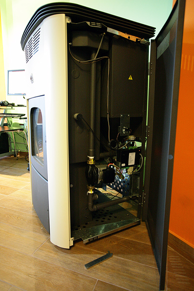

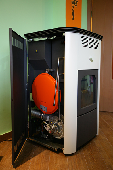

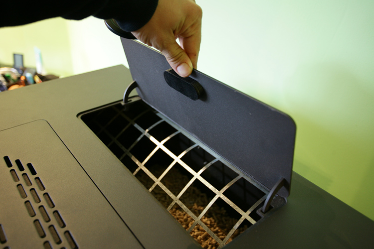

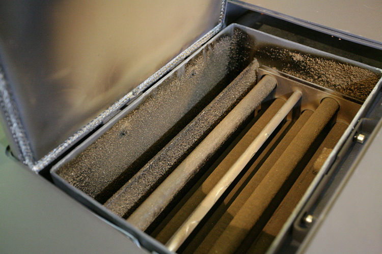

Ето и снимките със закъснение
колко гори, още трудно мога да кажа, палим я вечер към 6-7, гасим я като си лягаме 11-12./ това от миналия вторник до вчера/.събота цял ден горя, неделя почти цял ден.Изгорих 3 или 4 чувалчета по 15кг, пелети от Баумакс.Вкъши е топло, отоплявам както бях казал малко над 100кв м ,северен апартамент, ново строителство.почти същата е като на линковете само,че моята е 24kw, тежи малко над 200кг.Засега съм доволен, но чакаме големите студове.Системата е затворена, печката студена е 1.2 бара, като стопли става 1.3, максимум 1.5 бара.

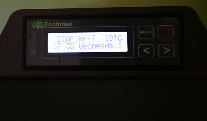

Файска е
, димоотвода фи-80- ли е , това 19 градуса температурата в помещението ли е , ами другите цифри 17 35
Със здраве да я ползваш -разхода ще зависи от топлозагубите респективно от външните температури и от качеството на горивото и от това колко ви са тънки кожите -жените са по зиморничеви.
Ако подържате в стаите 22-24 градуса е нормално , над 25 вече се пъшка от задух и от мъкнене на чувалчета.

Откъм печката намазахме със силикон до 300 градуса и навихме алуминиево фолио.На снимката на екранчето показва температурата на помещението/ 19 градуса това е на другия ден като се върнем от работа, като се има предвид,че вечер правим 25, а сутрин проветрявам целия апартамент за около 15мин./
В момента обаче и температурите навън са високи.Другото на монитора е час и ден.Като я запалим показва и степента на пускане на пелети- 1,3,5,7,9.В началото сама си вкрава пелети, докато загрее 40 градуса на водата в цялата система.Отначало стопля в нея си до 40 градуса и помпата завърта водата за момент, спада темературата на водата на 38,стопля до 40, завърта и така докато не вдигне над 40 градуса в цялата система,после предполагам помпата върти нон-стоп.
Имам вързан и 120л бойлер със серпентина, обаче май се замислям за някакъв термостат, понеже сега като е топло, пускаме печката на 3, и водата не вдига повече от 45 градуса, а в апартамента е прилично 24-25 градуса.Чудя се кое е по-евтино да топля на ток, или на пелети?Че пелетите не са баш евтини- 430лв за тон.

В упътването какъв температурен режим и дават
тоест както на котлите с разните горива им дават 80-90 градуса.

По принцип можеш да я нагласяш да слага пелети според температурата на водата,която искаш да достигнеш или според стайната температура.Заводски в менюто е ограничена до температура на водата 65 градуса, в момента я достигна, и изписуква, изписва минимум, и влиза в някакъв режим само на поддържане на огъня.В книжката пише,че режима на работа може да се ограничава до 75 градуса.
