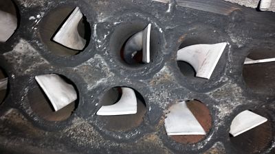

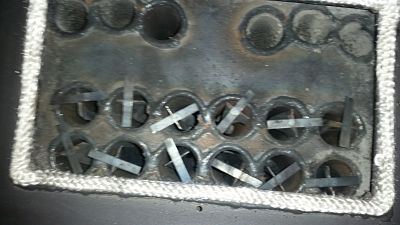

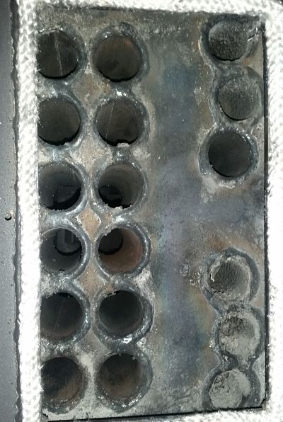

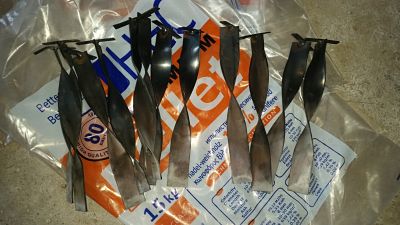

Утре отивам в един цех да попитам дали ще може да ми изработят каквото съм замислил. Моят котел няма димогарни тръби, а на мен много ми се иска да го снабдя с такива. Ще е както каза Евгений - продължение на котела.
Не знам дали с турболатори в тръбите ще има по-добър ефект,но аз днес реших да си почистя камината основно и виж какво намерих в тръбите.
До днес си мислех,че са някакви ламели,които служат за почистване на тръбите.

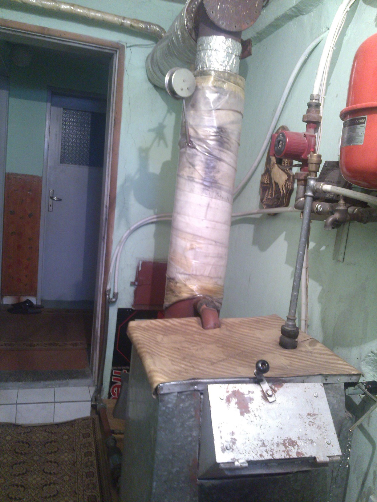

Пия си червеното вино ,/хамбурски мискет лично производство /и сърце не ми дава да не вляза във форума , четах ,видях и пиша моя димоотвот е 159мм тръба и върху нея тръба 220мм водна риза, и пак казвам ако някой от форума има съмнения към мен,може да ми пише тук, но може и на лични и сам да се убеди ,разбира се че после няма да сме на празна маса .Желая успех на всички хора които действат по схемата /НАПРАВИ СИ САМ/ .Нямам нищо против/ майстори и фирми/. На вълка врата му е як защото сам си върши работата - стара българска поговорка. Черноморски поздрави от мен и наздрави на всички реялни хора във форумите.

Пак се вкючвам че сега се сетих, тъй като сина ми закъсня , а аз бях обещал снимки, сетих се че той беше качил във форума /отзиви за пелетна горелка РМ 30 /, това е моя котел с водна риза на димоотвода. Лека нощ на всички.

Пак не схващам нещо. Водна риза на димоотвода съм си правил на котела преди 20 години в бившия ми апартамент. Но на котел на твърдо гориво. Не разбирам от пелети, но съм чувал, че там изходящите газове са с ниска температура. Доколкото разбирам според теб тая допълнителна риза е супер хард техно еко решение, но аз не виждам някакъв особен смисъл. Занимавал съм се доста с рекуператори и много добре знам каква повърхност е необходима за обмяна на температури при малки температурни разлики (viewtopic.php?t=36342&f=23#p502595).
andy_forresite - майстор
Да, нещо такова ми хрумна и на мен по отношение на вертикалния. Размерите ще са 230/700 мм. Изчислил съм чистия обем вода и лицето на тръбите за отвеждане на пушека към комина. Оставил съм аванс от 50 см2. Помислил съм и за почистването. Турболатори също може да се сложат, но това ще го реша след пробите. Проблемът е да намеря майстори и материалите.
Evgeniy - майстор

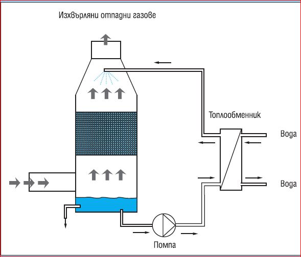

Вероятно може да се постигне добра ефективност и в малки обеми чрез директен контакт (конденз):
http://hvac-bulgaria.com/article/594-po ... instalacii
Не ми е много ясно водата като стане доста киселинна дали се сменя или просто се долива изпарената.
