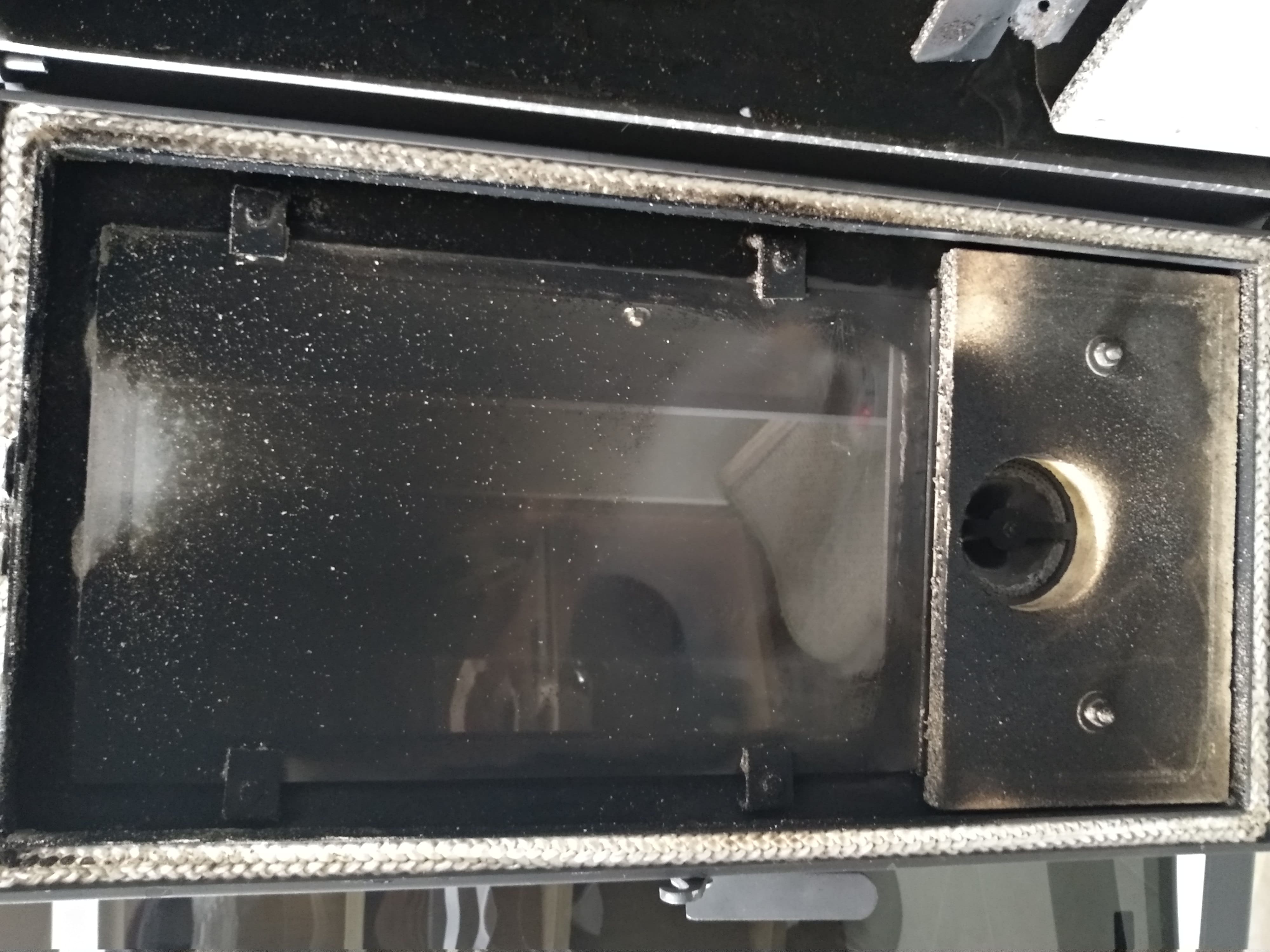

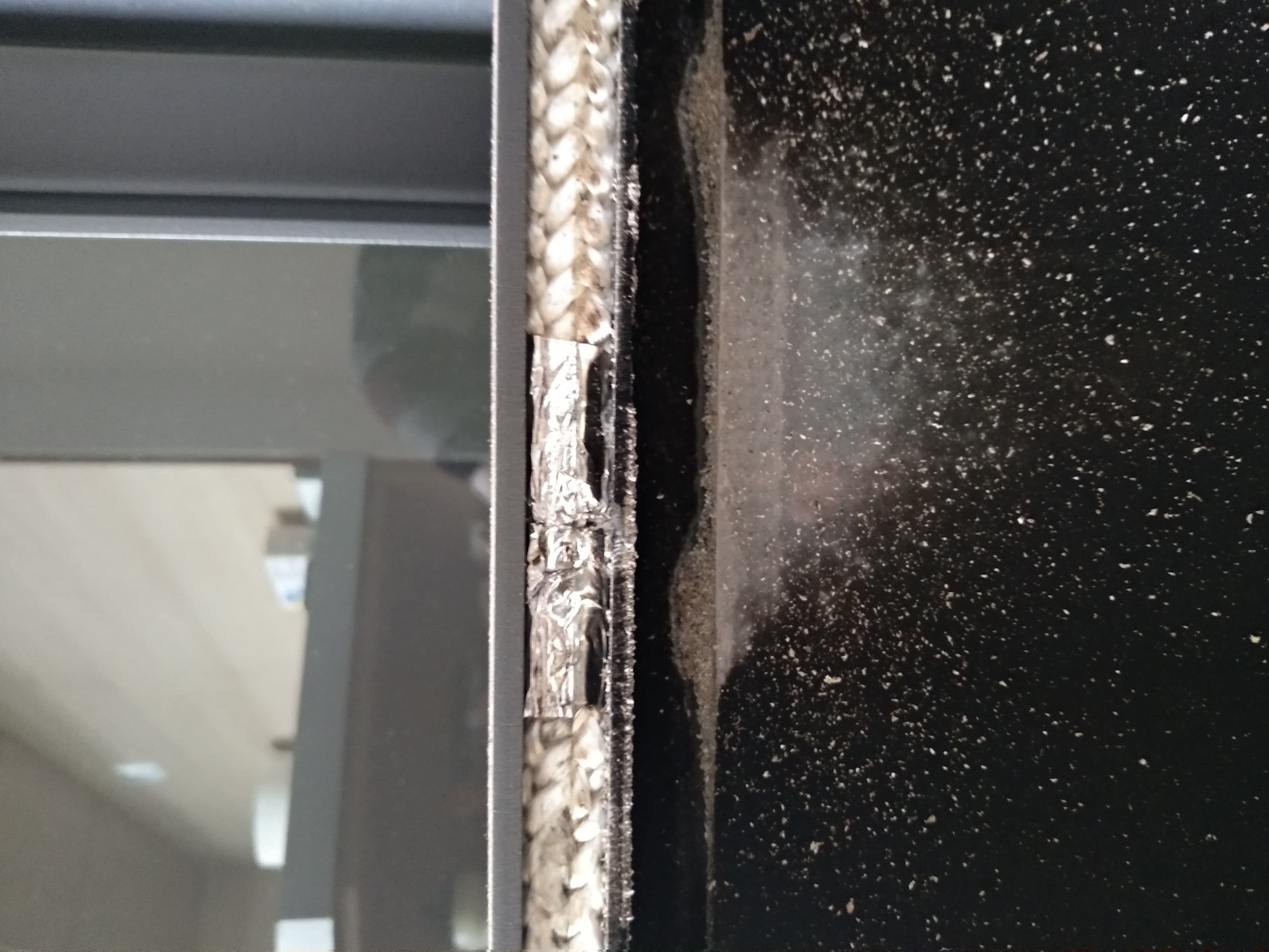

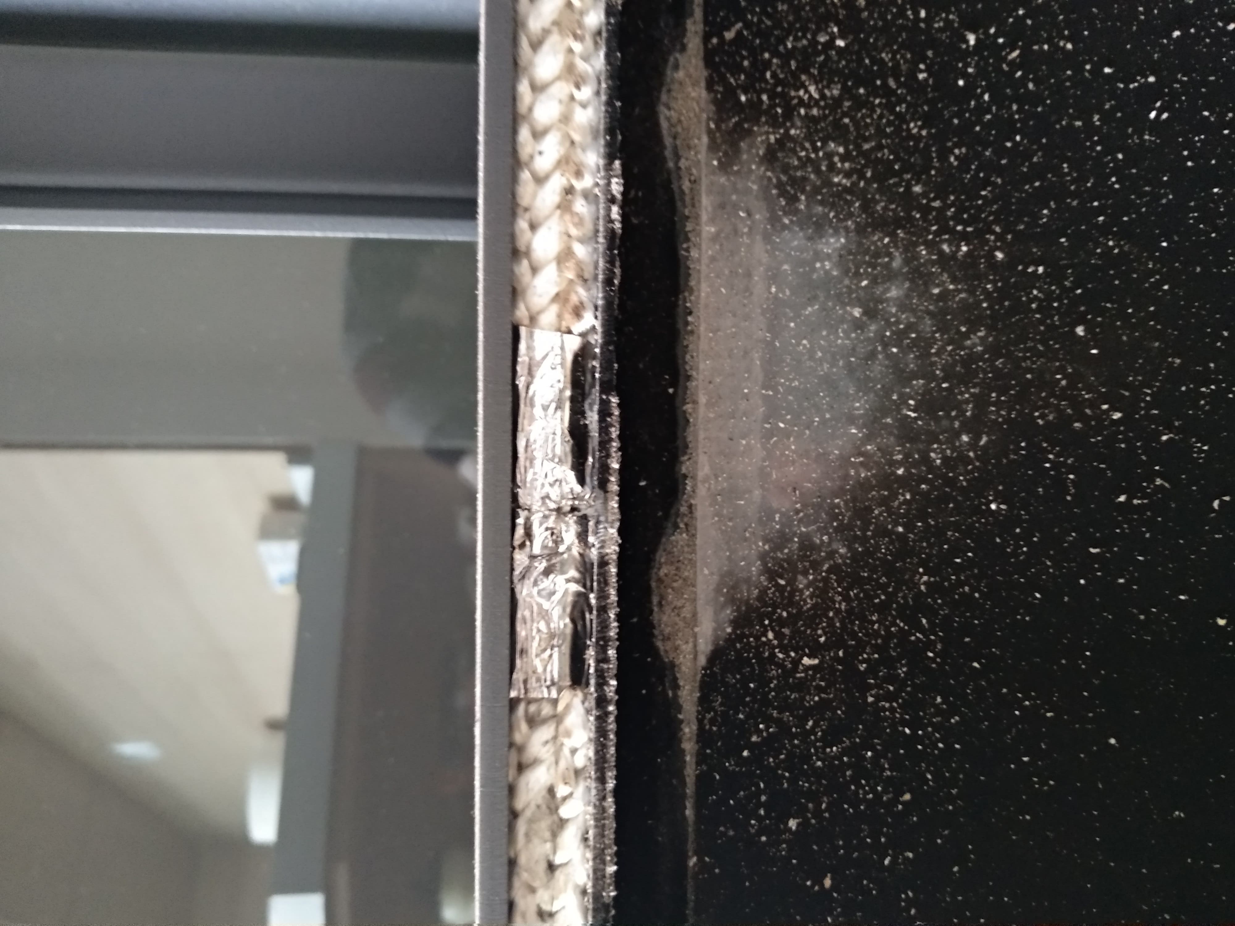

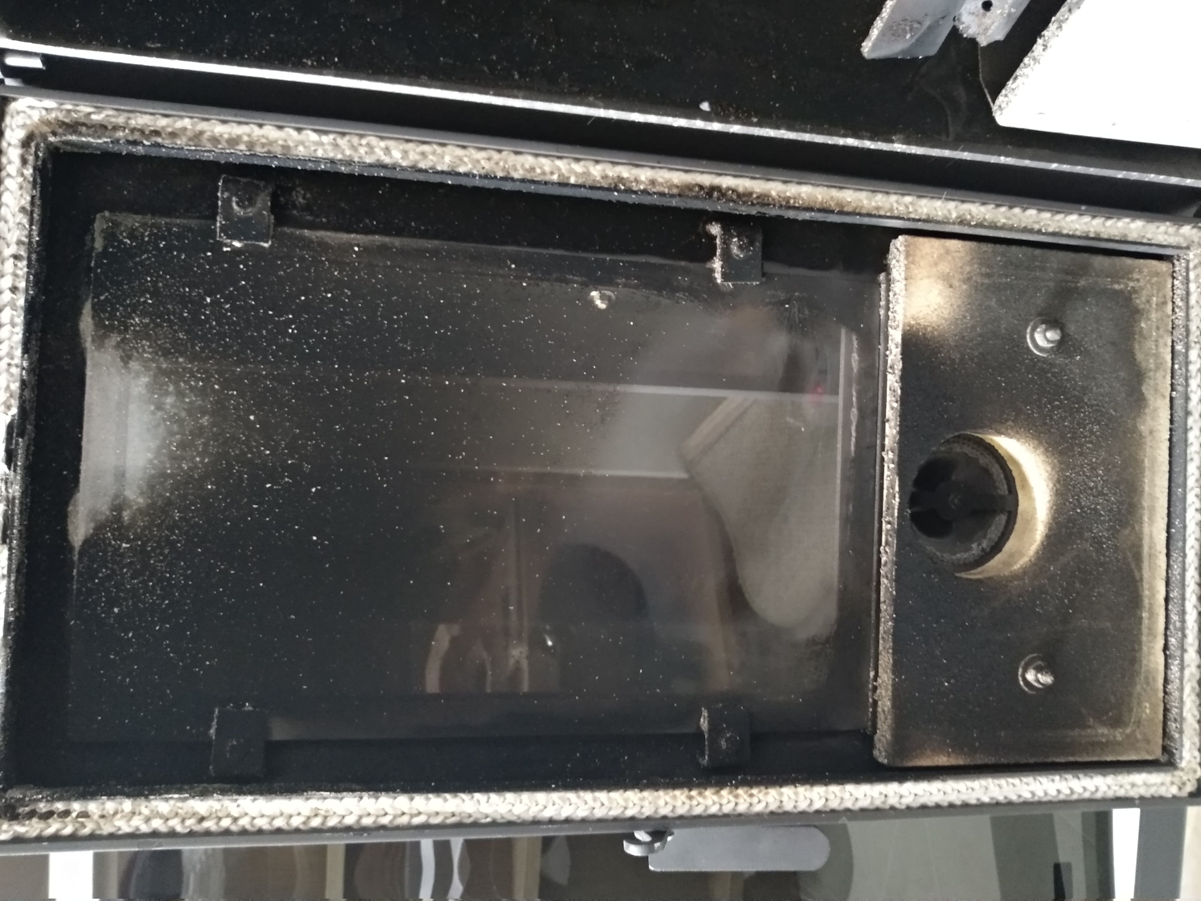

Въпреки, че го имам от месец съм доволен от Бижуто. Но от няколко дни светва "червен стоп" и вентилатора се включва на 100 процента.
И това се повтаряше с честота около 2-3 пъти дневно. Изписва грешка "Отворена врата" (или нещо подобно).
Но днес "червения стоп" започна да светва на всечи 20-30 секунди, а от силния вентилатор пелетите (къде поизгорели, къде цели) започнаха да хвърчат и да пълнят кошницата за пепел.
Затегнах крилчатите гайки от горе и шестограмните болтове от долу, но нищо не се промени.
Тогава огледах вратичката и открих, че в горния края част от стъклото е чисто. Сякаш от там влиза въздух.
Огледах го по-внимателно и открих, че има участък от около 10 см., в която липсва "уплътняващ шнур", а е поставено алуминиево фолио.
Направих две снимки.
Възможно ли е това да е причината за алармата? Моля за помощ!

пон яну 17, 2022 10:56 ambalchik_bul написа: Здравейте,Видимо влиза въздух над стъклото, но не ми се вярва, пелетите да хвърчат неизгорели от това. Ганев вероятно е прав, относно почистването и индикатора за пресостата, но е възможно и този въздух да влияе. Освен почистване, можеш да турнеш и термоустойчив силикон, където няма въже. Колко ти е т на изгорелите газове?
