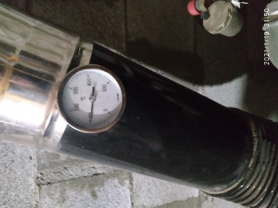

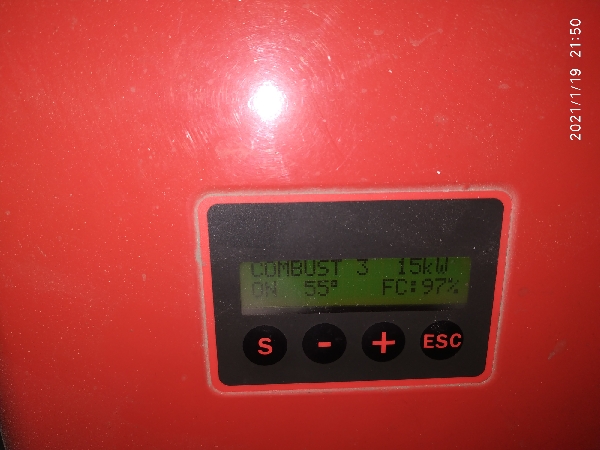

Ще махна турбулатора и ще намаля вентилатора леко да видя какво ще стане, но не ми се вярва да спадне температурата толкова при мен. По скоро пак ще се пълни горелката и ще се нагрява.

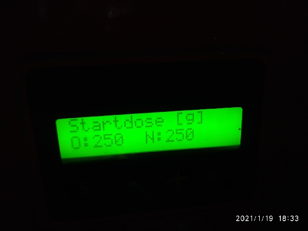

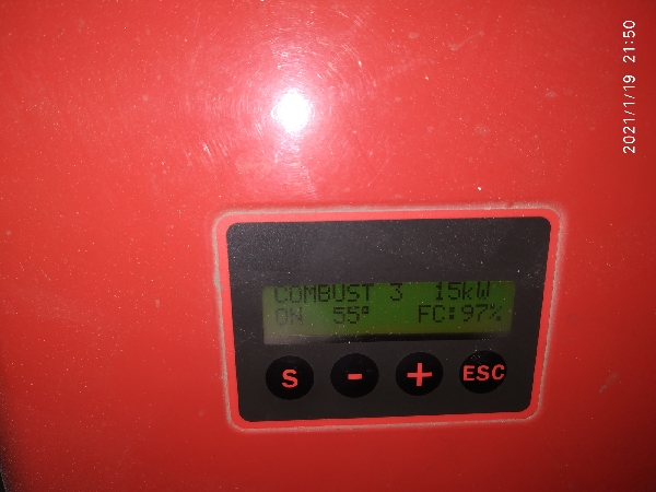

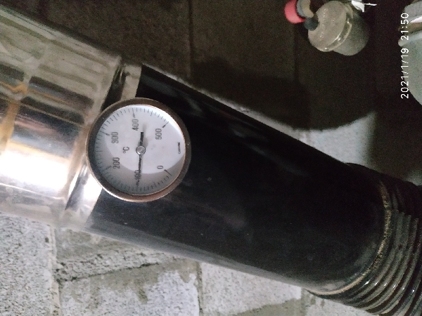

нед яну 17, 2021 11:06 pmhuntered написа:

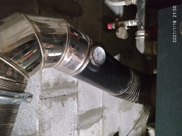

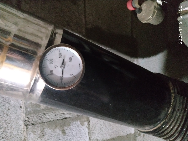

Моят котел е също long time. Сажди нямам, но има нещо като по тъмна пепел в трети ход. Трябва да си поиграеш с настройките. Моята горелка работи на трета степен 15кв. Термометъра е на 7кв в модулация на снимката при изчистен котел на две седмици. При непочистен се вдига с 10-15 градуса.
Привет
Колега, може ли настройките ти за да ги сравня, при мен димните са поне със 50 100 гр повече.

Всички или само определени?
Ако искаш всички, ще трябва да погледна но довечера.

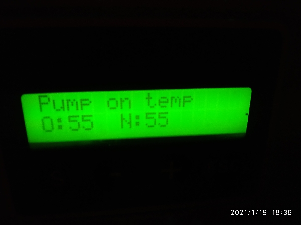

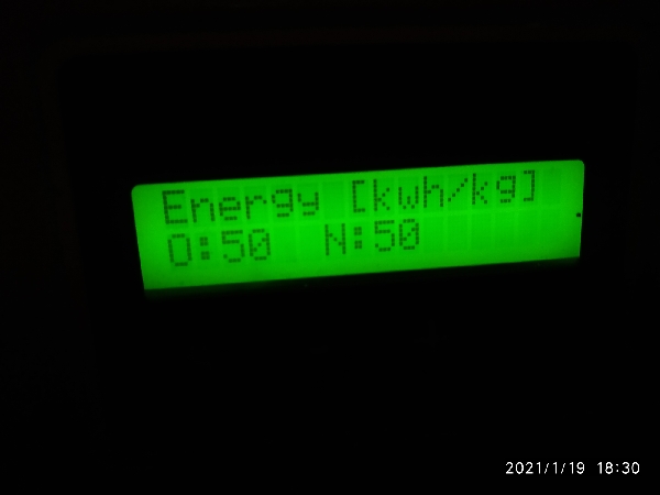

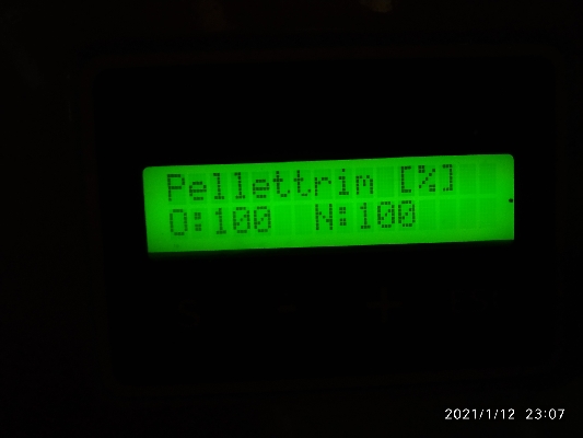

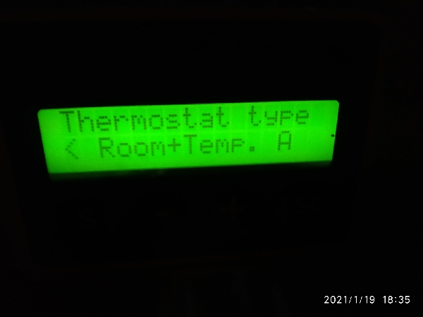

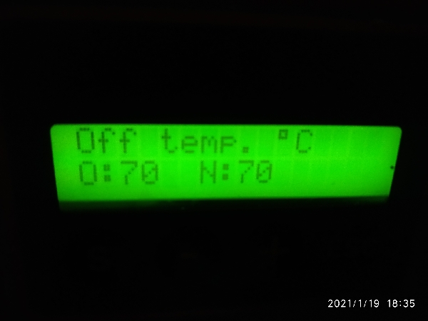

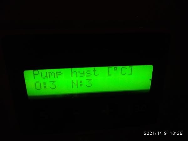

Ами меже би тези който ще ми трябват за да смъкна малко тия димни газове, ти прецени всички или само което е нужно, настройки за помпи почистване и разни др мисля, че няма нужда. Благодаря предварително

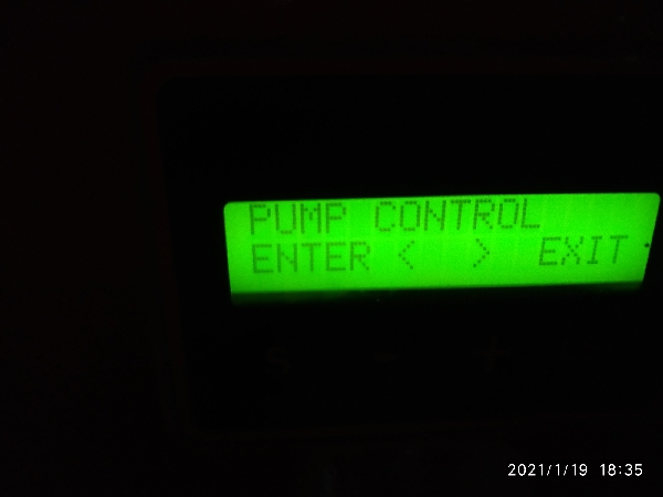

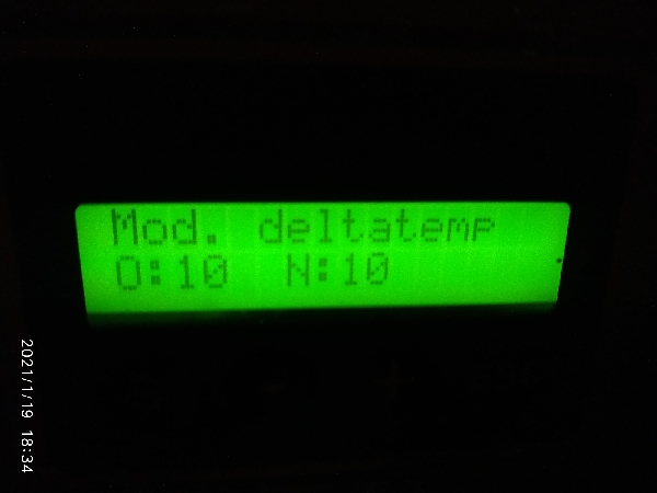

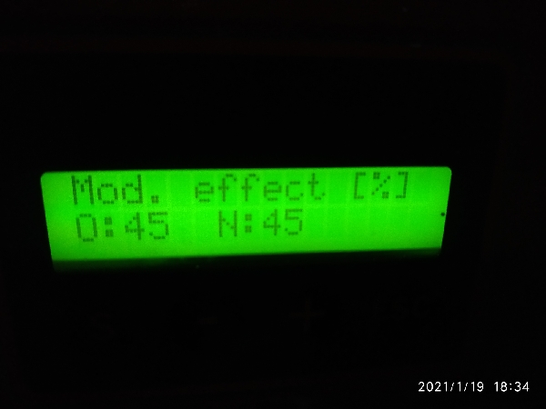

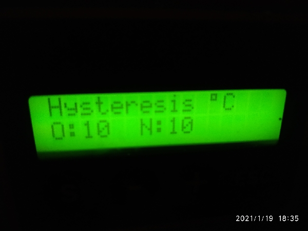

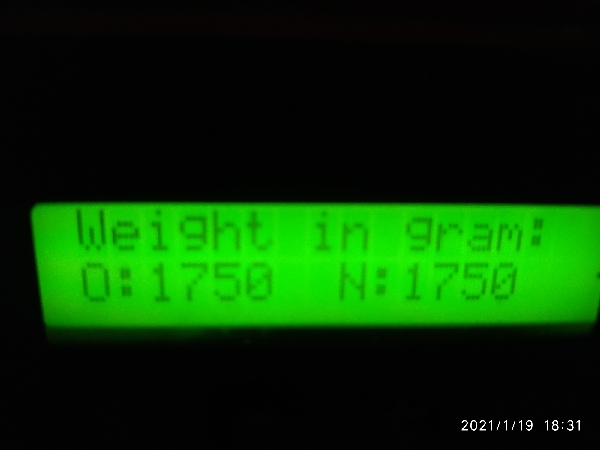

huntered - специалист
Настройки
2
3
4
На всеки пост отдолу нагоре гледай настройките
След самопочистване
