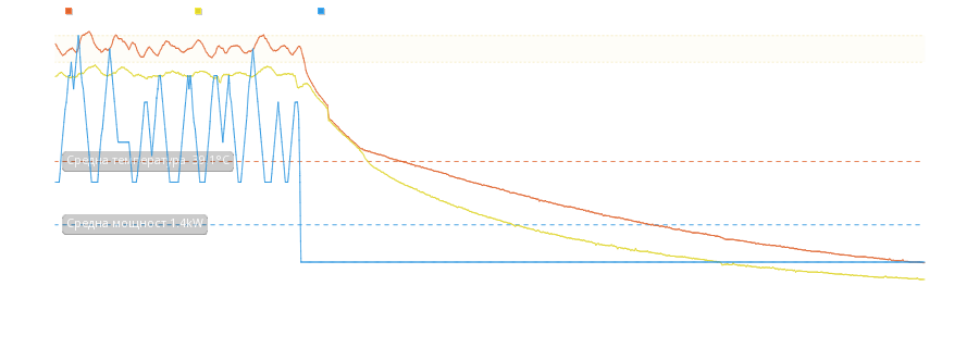

plastkomfort - специалист
Това как ти се вижда?
Средната мощност е около 4 kW.

gnt69 - майстор
plastkomfort написа:
Лошо и доктор да питаш като съединиш двете линии много лошо.
andy_forresite - майстор
Това как ти се вижда?...
Наистина не се вижда добре, но при мен е 4.9 kw средна :prost:
