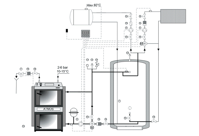

Продължавам темата от предният пост.
Работи се по тази схема:
Радиаторите ще са 8 броя;
Бойлера ще е на клона с радиаторите и ще е с термостат-вентил вместо помпа;
Разширителя ще е на атмосфера в тавана на двуетажната къща;
Буфера ще е около 700 литра и ще се монтира допълнително.

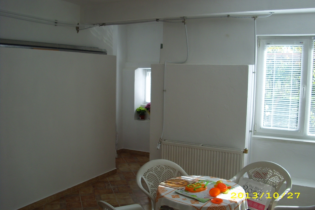

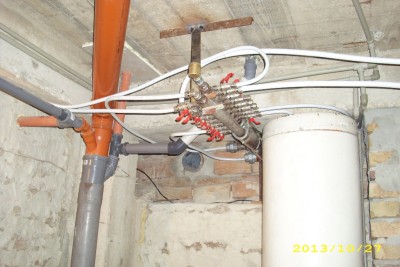

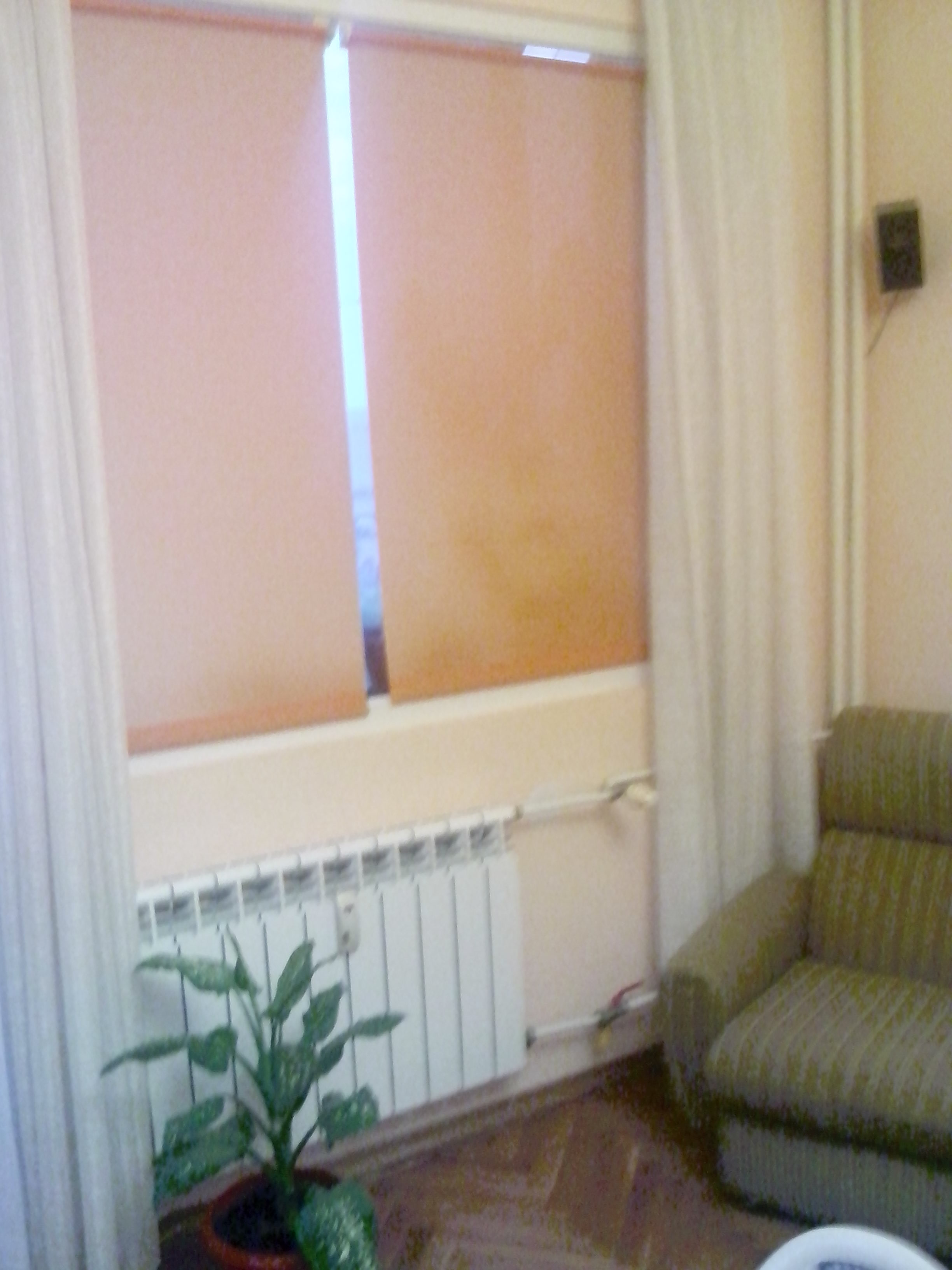

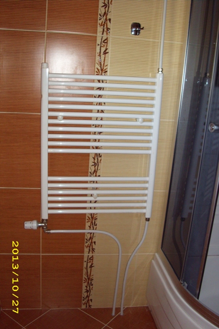

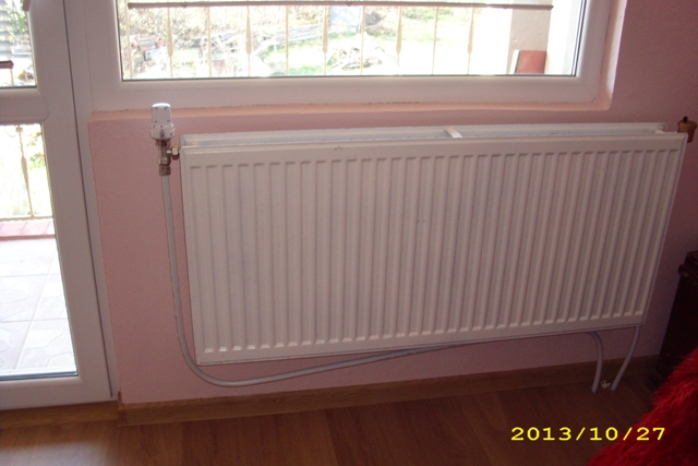

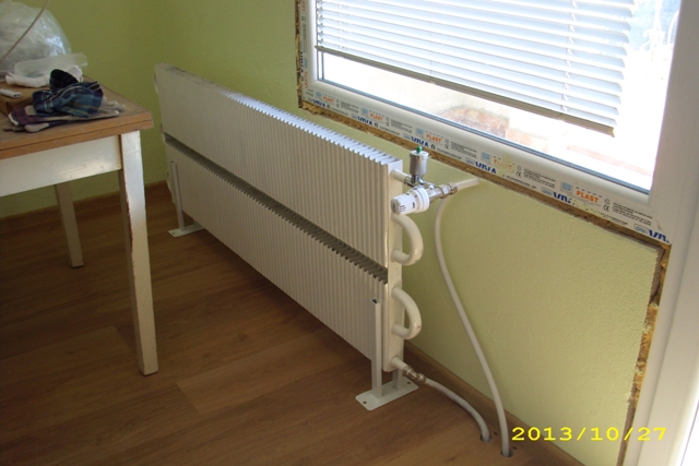

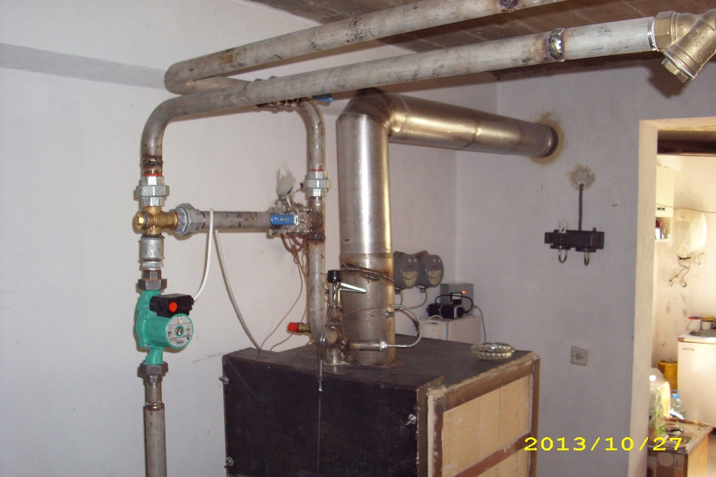

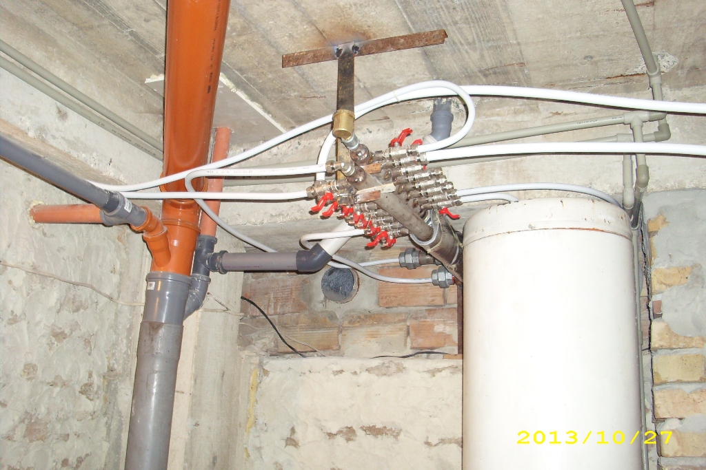

bigdragon - майстор
Продължавам с фото сесията:

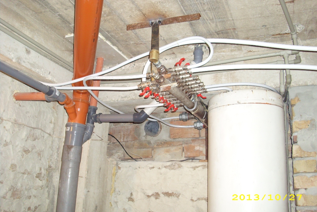

Тъй като отоплявам два етажа и схемата е развита и с клонове под колекторите ето как става:

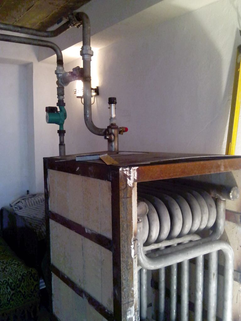

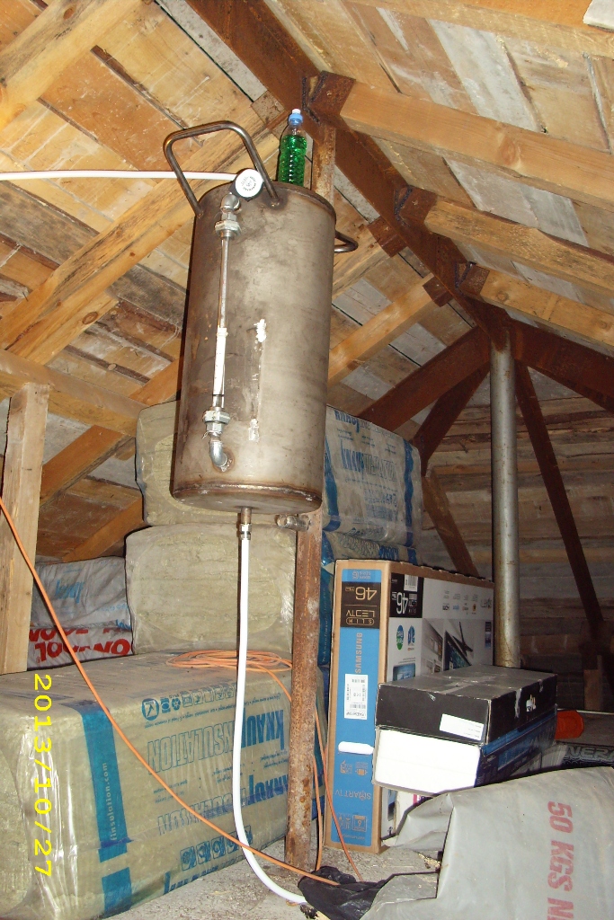

bigdragon - майстор
Ето разширителя,
и начина как е свързан:

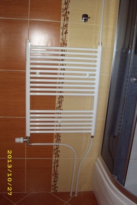

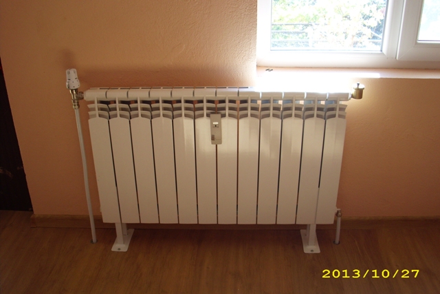

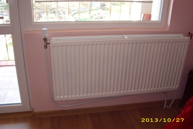

Както и няколко радиатора:

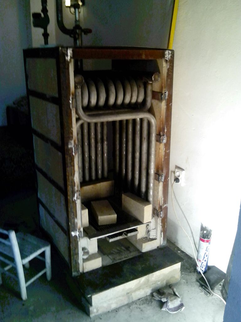

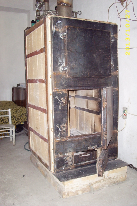

шоп - майстор
bigdragon, шапка ти свалям за майсторията и мерака. Хареса ми идеята за котлето. Хареса ми и снимката с разширителният съд и по специално как си комбинирал дърво и метал при направата на покрива.

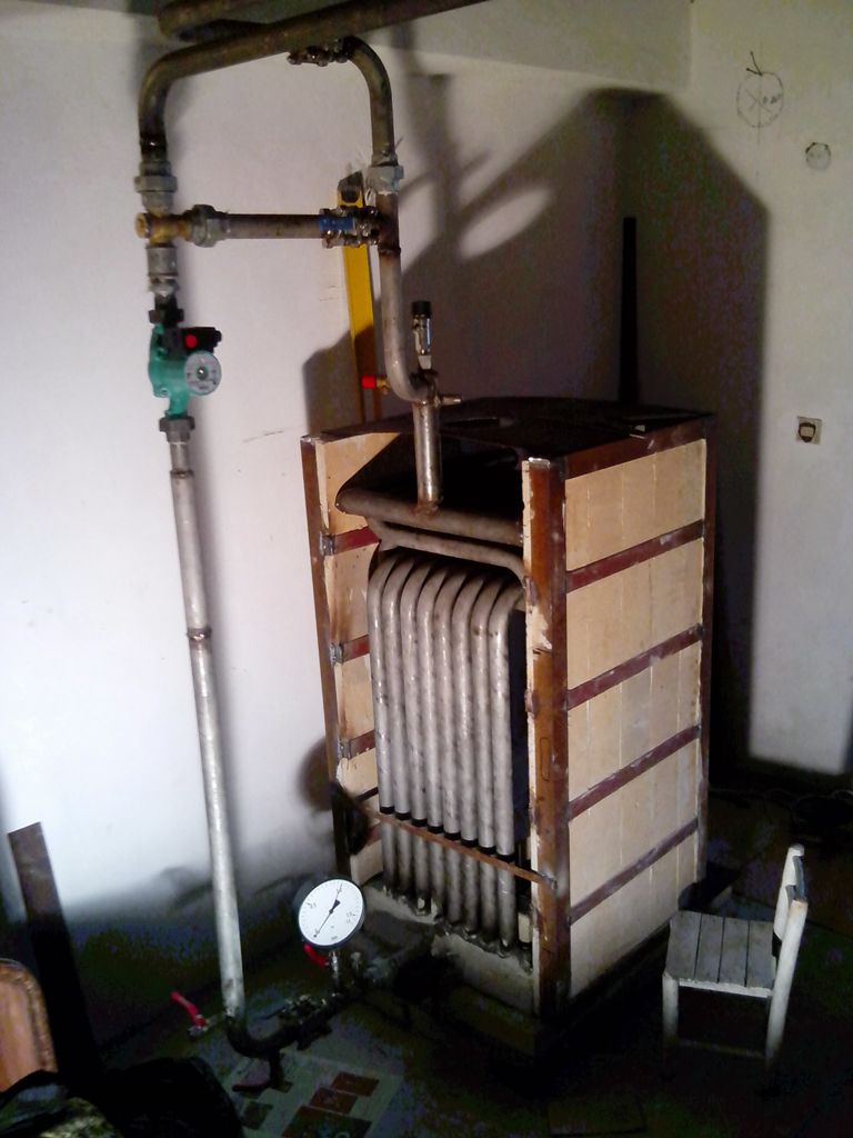

Може ли още снимки на котела и по специално при демонтиран горен капак за почистване. С неръждаеми тръби ли работиш? Тръбите директно ли се загряват от димните газове или огнеупорните тухли ги разделят от горивната камера?
bigdragon - майстор
шоп написа:
Работя с неръждавейка. Горивната камера е облицована с тухли, а тръбите се греят от газовете. Така постигам по-висока температура в зоната на горене.Ето снимка от по ранен етап:
