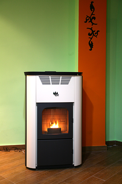

Ето го и моето кюмбе,вече в действие :cool:
BAlexandrov - специалист
Много е симпатично :partyman:
filmatoplo - майстор
Красота :klatsch: с водна риза ли е , или само въздушна. Червеното ли е комина.
glorious - специалист
Червеното е комина, печката е с водна риза,24kw.Самата печка излъчва едва едва, мога да я пипам спокойно с ръка без да се опаря.Засега съм доволен.
Цъкни още снимки на -тръбите,радиаторите,димоотвода,помпата.
kok - специалист
много странна печка :? с тези тухли вътре :? къде ли и е водната риза :? повече прилича на печка с въздушна ама :? иначе като дизайн е направена :wink: дано да върши и работа :-D с вградена помпа ли е :? дай някоя снимка :wink:
ок, ще опитам да ви я понацъкам довечера. Помпата е Wilo, заедно с разширителния съд са прибрани в корпуса на печката,едното е вдясно ,другото вляво.Засега топли доста добре,чакаме големите студове :lol:
Водата май е в едни тръби,точно над огъня, но ще нацъкам и вие ще кажете.
kok - специалист
колко пелети гълта :? колко квадрата отопляваш ?
Ако е с тръбен топлообменник става за затворена система ,виждал съм такива камини на Панагирят в Пловдив :wink:
kok - специалист
filmatoplo написа:
ами щом разширителният съд е в котела сигурно ще е затворена система
