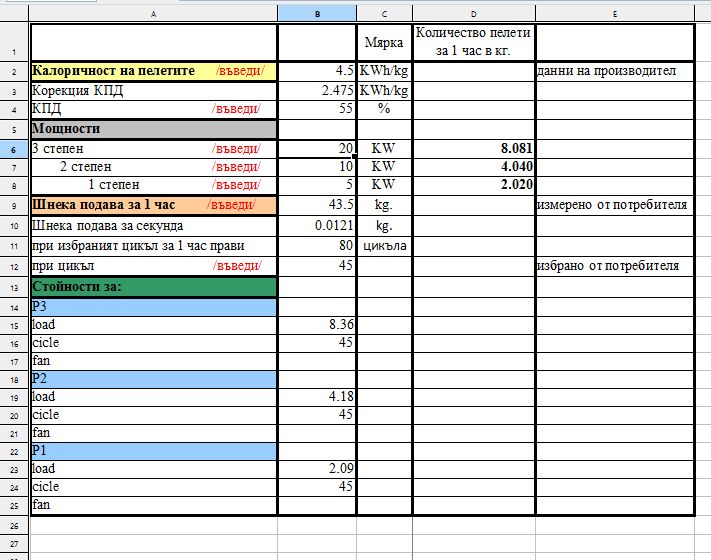

gnt69 - майстор
Miro4774 написа:
Аз нямам трипътен званях на майстора където слага горелката и ми каза, че ако сложа трипътен ще работи постоянно за да грее само котела и тн. На мен коминана също не ми е топъл мога да си задържам ръката върху него за секунди дори и с вода да го полея само пара излиза без да съска. Сега го върнах на старите настройки п3/8.0/45/52 п2/6.6/45/49 п1/5.5/45/48 даже малко ги завиших за да сгрява по бързо и да изключва стайният. Другия вариянт който е по таблицата щеше да работи цяла нощ без да спира и нямаше да е топло в нас.
Колко градуса са димните газове.
Не мога да разбера що си мислиш че си по умен от производителя на горелката. Горелката за да ти работи добре трябва да си избира мощността сама. Нагласи ги тия степени по таблицата и я остави сама да избира мощноста на която ще гори.Ето ти един термометър само цъкваш и го поръчваш.
http://www.water-technic.com/bimetalen- ... 00mm-p392/
Както и да ги вкарвах твоите подавания в таблицата не можах да докарам твоите настройки. Сложих кпд на системата 55% и излезе това.
Evgeniy - майстор
Имай предвид, че вдигането на въздуха над заводските настройки вдига значително топлото, което бяга през комина.
Уникалното горене на тази горелка се постига с правилно дозиране. Целта е да има добре оформена подкова на пламъка, а в средата купчина пелети, които не горят. Те се нажежават и започват да изпускат горливи газове, при което се постига така желаното пиролизно горене. Накрая, когато стигнат до огъня те са като дървени въглища и доизгарят пълноценно.
По-назад в темата беше дадено предложение за настройка, което може да влезе в ръководството според мен:
1. слагаш заводски настройки на въздух и цикъл
2. при стабилна работа на съответната мощност увеличаваш дозата пелети, докато не започнат да падат неизгорели пелети извън кошницата
3. връщаш с 1-2 десети по-малко настройката
Вече ако така постигната мощност ти е малка може да увеличиш въздуха малко и пак към т.2.
