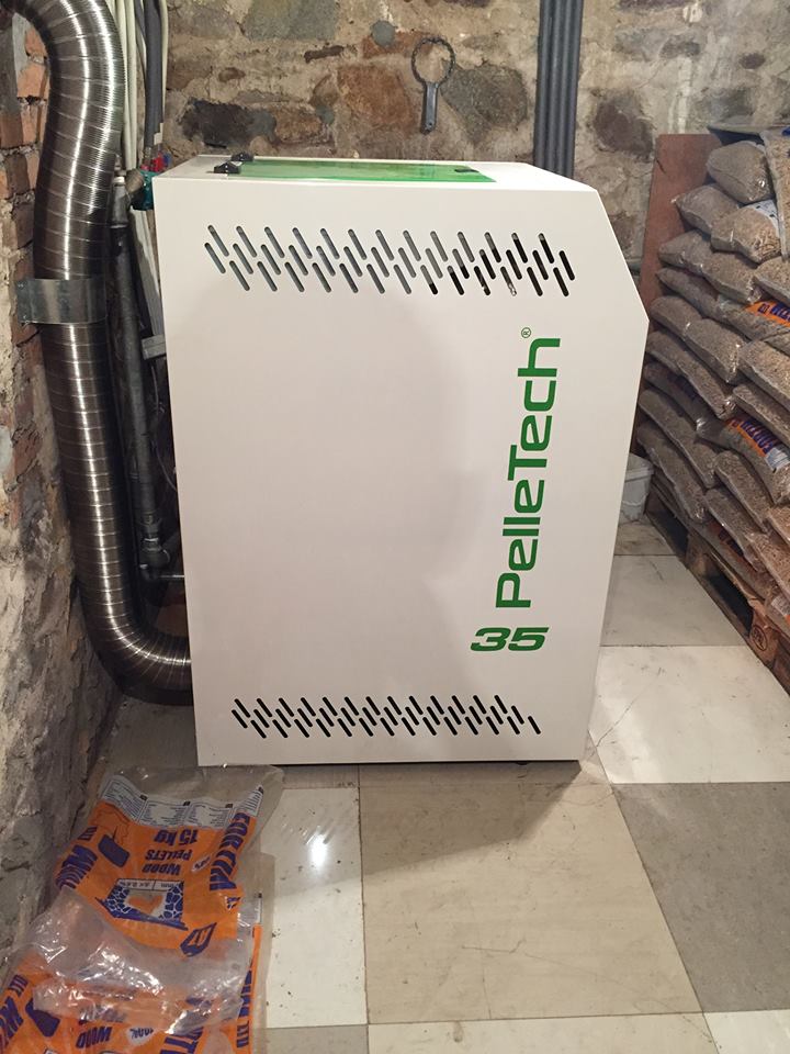

Благодаря за отговора ,имам го в предвид и го предложих като вариант ,в момента човека има Атмос 50 с горелка Грейко 50 ,търсим уж по добро КПД и малко да се премахне първобитната гледка - стърчащи горелка ,бункери,шнекове и тен подобни .Само цената на Пелетерм го спира леко .

Като Херц и Грейко - риза и после тръби,но Пелетерм е по висок клас от Грейко съответно по скъп.
- Мнения: 5
В помещение 4м дълго на 1.10м широко ще събера ли котел Pelletherm V.4 LongTime - десен?
Дават му параметри 775мм дължина 1245мм височина 1075мм ширина

Не. Нито десен, нито ляв (да не се смята за предизборна агитация
