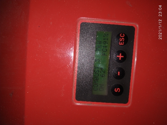

Има да, беше на 6 часа сега го намалих на 4, но не мисля че е от него, защото пелетите не правят шлака и в кошничката няма никакви гадории осен пелети. А и задръстването става до 1 час при работа на средна или минимална мощност. Вдигнах и дебита на шнека на 14кг макар че пуска 11.4 и като засякох пак колко пуска на трите степени за 6мин горе долу дойдоха дозите, но тази за запалване падна на 135 и промених настройката от 170 на 210 и ще наблюдавам тези дни как ще бъде. До сега когато е работила на 5кв по груби сметки реално е пускала пелети като за 7 кв.
Благодаря за снимките, но забравих да кажа че съм със по-новото управление и няма нищо общо при него се настройва дебит на шнека, калоричност на горивото, време между отделните порции и обороти на вентилатора за отделните степени.

Щом е ново меню пробвай да увеличиш времето между всяко подаване на шнека
huntered - специалист
При мен има трето меню от където се настройват киловатите за степените. В по предишни постове съм описвал менютата (преди години - можеби по в началото на темата). Дано ти помогне.

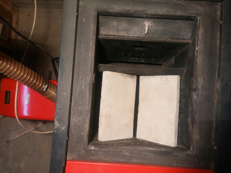

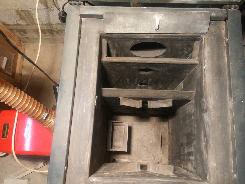

Ако котела ти е като моя няма смисъл от турнолатори. Достатъчни са двете тухли. И без турболатор си топли нормално. Аз пробвах с турболатор с три пластини във втори ход, но бурзо се задръства с пепел и не тегли комина.

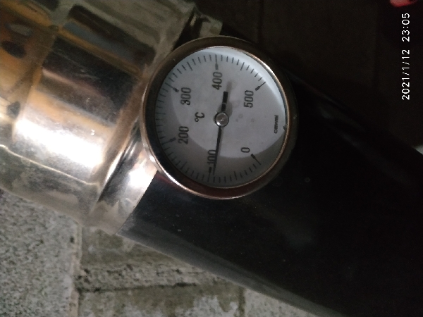

monkata200 - специалист
Ами не знам дали има смисъл от турбулатора, но определено по бързо се задръства. Сложих термометър със сонда на изхода на котела и стоиностите на димните газове без турбулатор бяха следните на чист котел. 18кв- 270 градуса, 9кв- 210 градуса, 5кв-150 градуса. После сложих турбулатора и на 18кв-210 градуса, 9кв- 170 градуса, 5кв- 130 градуса. И няколко дни след това се задръства от пепел и пак температурата на димните газове се вдига като без турбулатор и май той повече пречи на тягата от колкото помага за топлообмен. Котела ми е peletherm long time.

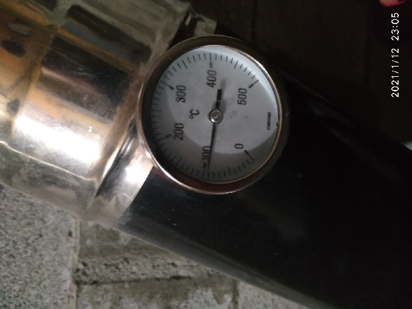

Моят котел е също long time. Сажди нямам, но има нещо като по тъмна пепел в трети ход. Трябва да си поиграеш с настройките. Моята горелка работи на трета степен 15кв. Термометъра е на 7кв в модулация на снимката при изчистен котел на две седмици. При непочистен се вдига с 10-15 градуса.
IMG_20210112_230512_resize_65.jpg На 7кв в модулация
