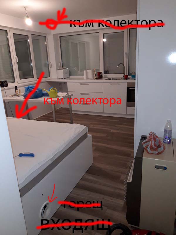

Да,"Затворена" е системата,въздуховод отвежда въздуха от помещението до колектора и се връща отново подгрят.
Помещението няма да е обитаемо постоянно ,идеята ми е когато щорите са спуснати и няма присъствие да постъпва малко топло когато е възможно през студените месеци.
Ivaylo Popov - напреднал
Моята идея е да засмуква издигналия се топъл въздух от тавана да го дозагрява и връща обратно в помещението ниско до пода.

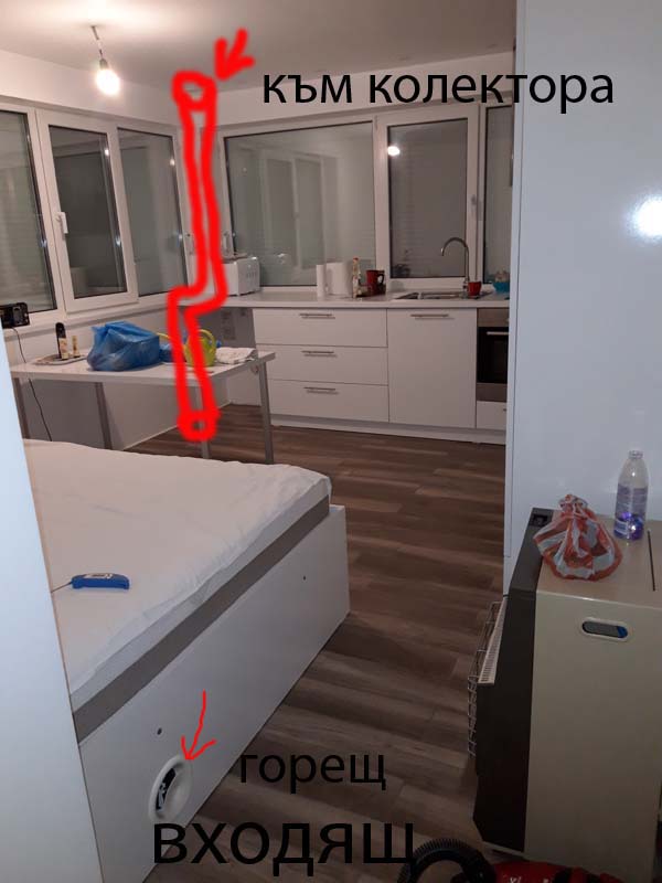

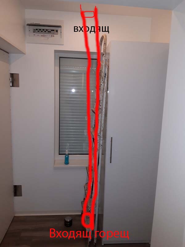

Като вариант и възможност виждам под леглото в далечния край системат да сасмуква въздух, в коридочето от тавана да спусна външна алуминиева тръба до пода където ще постъпва горещ въздух.

И друг вариант,да спусна външна алуминиева тръба до пода от вече съществуващото място за засмуквана на въздух.

Ако може да се реализира, така че да изглежда добре, може би този вариант е по-добър. При първия ще греете и коридора, а най-вече - топлия въздух ще постъпва първо там (и относително ще е по-топъл коридора, за сметка на помещението) - ще е достатъчна ли мощността на колектора.
(Дали ще може да се "обърне" потока - за първия вариант? Ще е добре (според мен) да подавате топлия въздух близо до прозорците, а вие имате остъкления на две съседни стени - и в този ъгъл ще има относително по-големи топлинни загуби. За по-добър комфорт, там ще трябва да постъпва топлия въздух, иначе този ъгъл ще остане по-хладен. Но и дали ще е достатъчен колектора да затопли до приемлива температура такова помещение със значително остъкление. Освен, ако не използвате и директно постъпващата през прозорците слънчева енергия, ако е подходящо изложението.)
