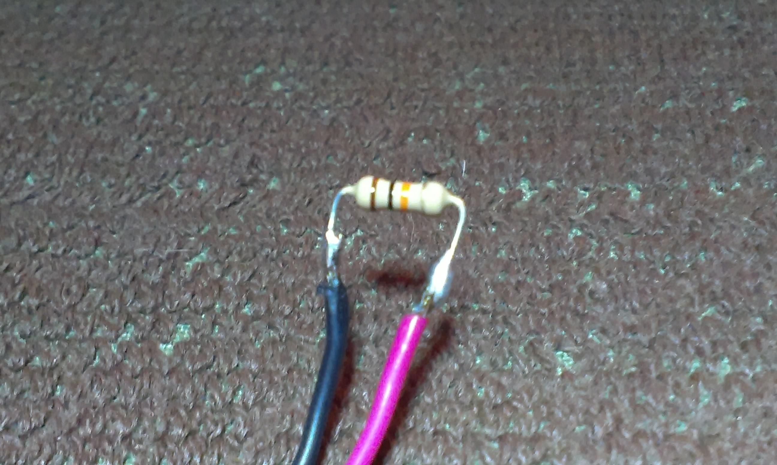

На кабелчето към външното сложих 5 и 10 кило ома,както прочетох по-напред в темата,но нищо!

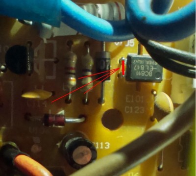

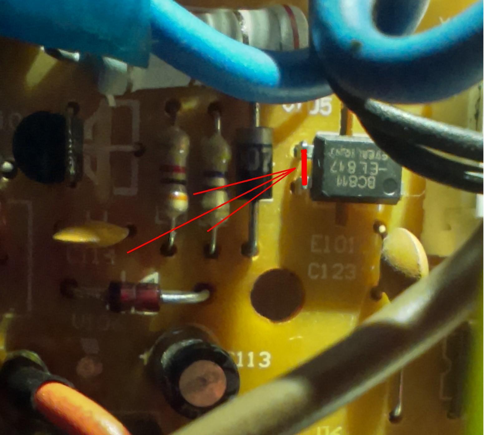

1. Я кажи/покажи това къде го върза или го махна?
2. Онази букса я върни на мястото ѝ. Включваш от дистанционното и внимателно окъсяваш тези 2 извода на оптрона - примерно с отверка, пипало на мултицет(не каза имаш ли?), като внимаваш да не допираш до нищо друго металната част на отверката, включително и до пръстите ти. За дръжката я дръж - не се допирай до металната част. Докато си опрял тези 2 извода мотора трябва да врътне на макс, ако останалата част към мотора работи.
Ако НЕ завърти почти на макс само тогава продължаваме нататък.
Гледам да вървим по по-безопасният път затова става бавно.

Добре, значи управлението най-вероятно работи.

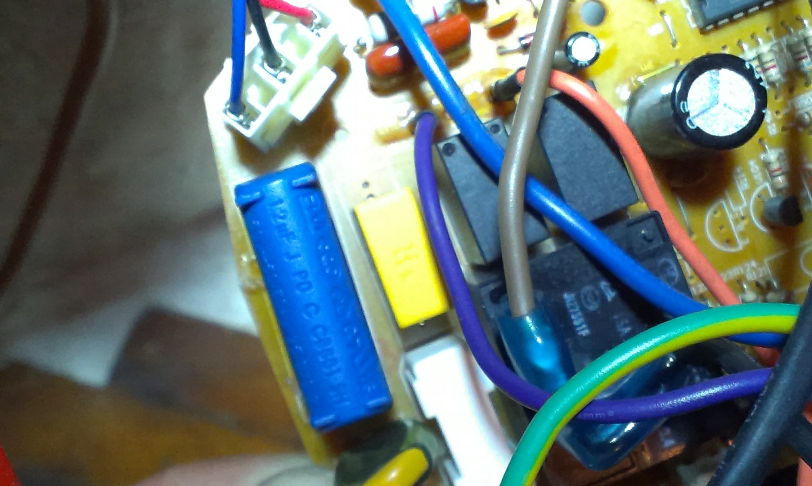

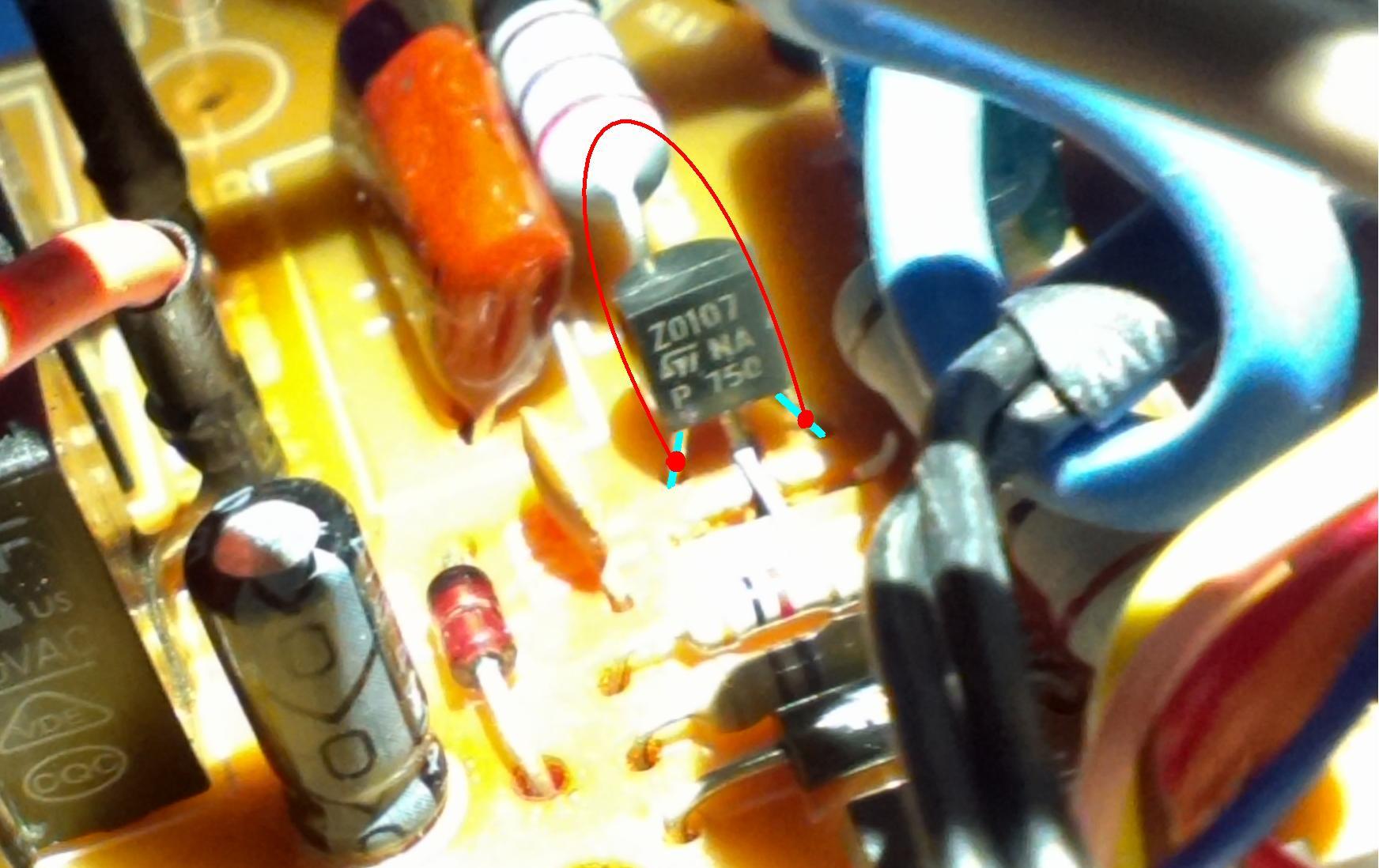

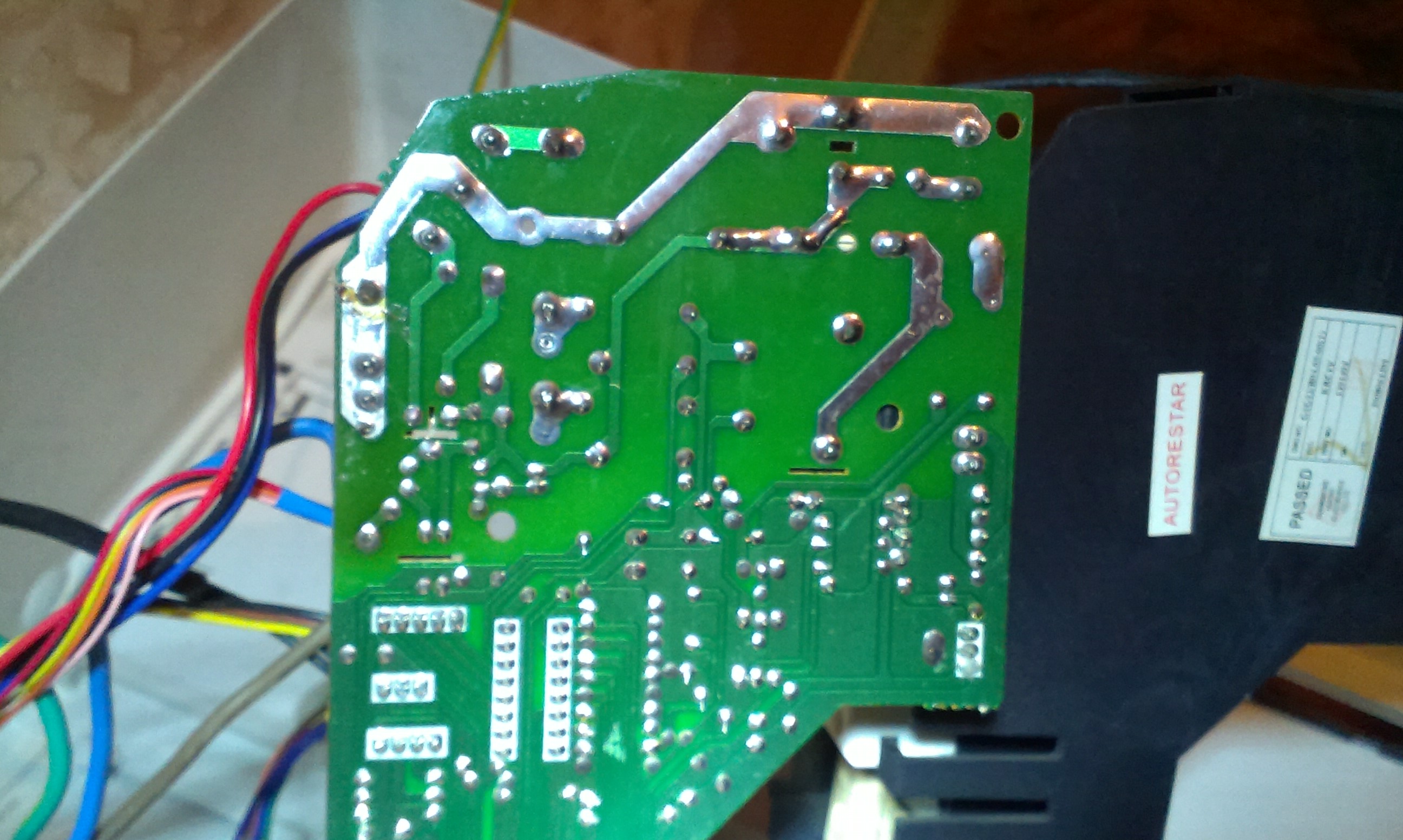

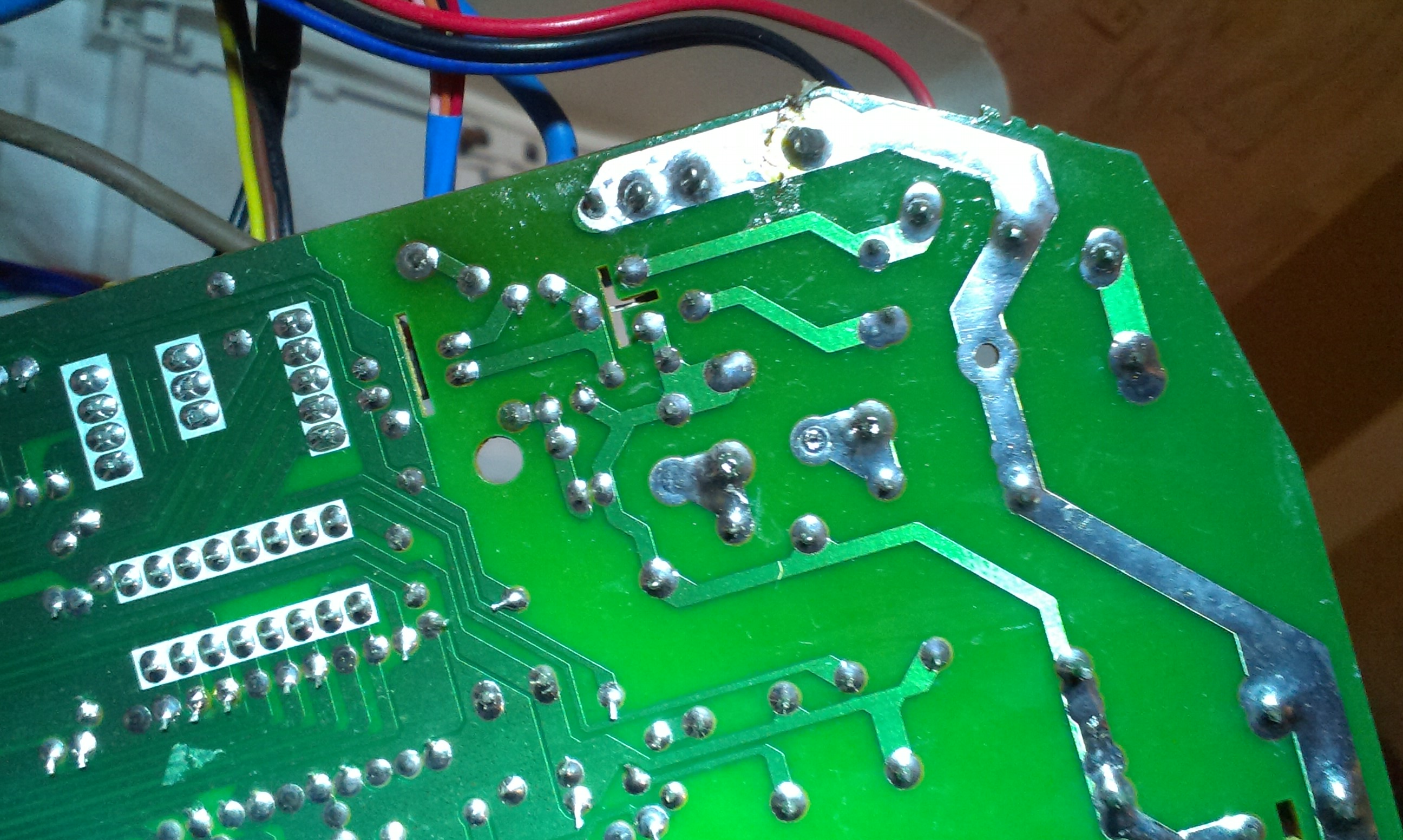

Изключваш от щепсела!!! Сега трябва да направим връзка м/у левият и десният извод на Z0107, без да допираме средният. Аз бих го направил с пипалата на мултицета, но за тебе е по-безопасно да го свържеш(запоиш?) и с най-тънкият кабел(една жичка дори). Може и от долната страна на платка да е по-лесно да се запои или окъси (няма снимка - под 2-та елемента които ти отбелязах, хвани и синият голям кондензатор до буксата от мотора(син,черен,червен)) .

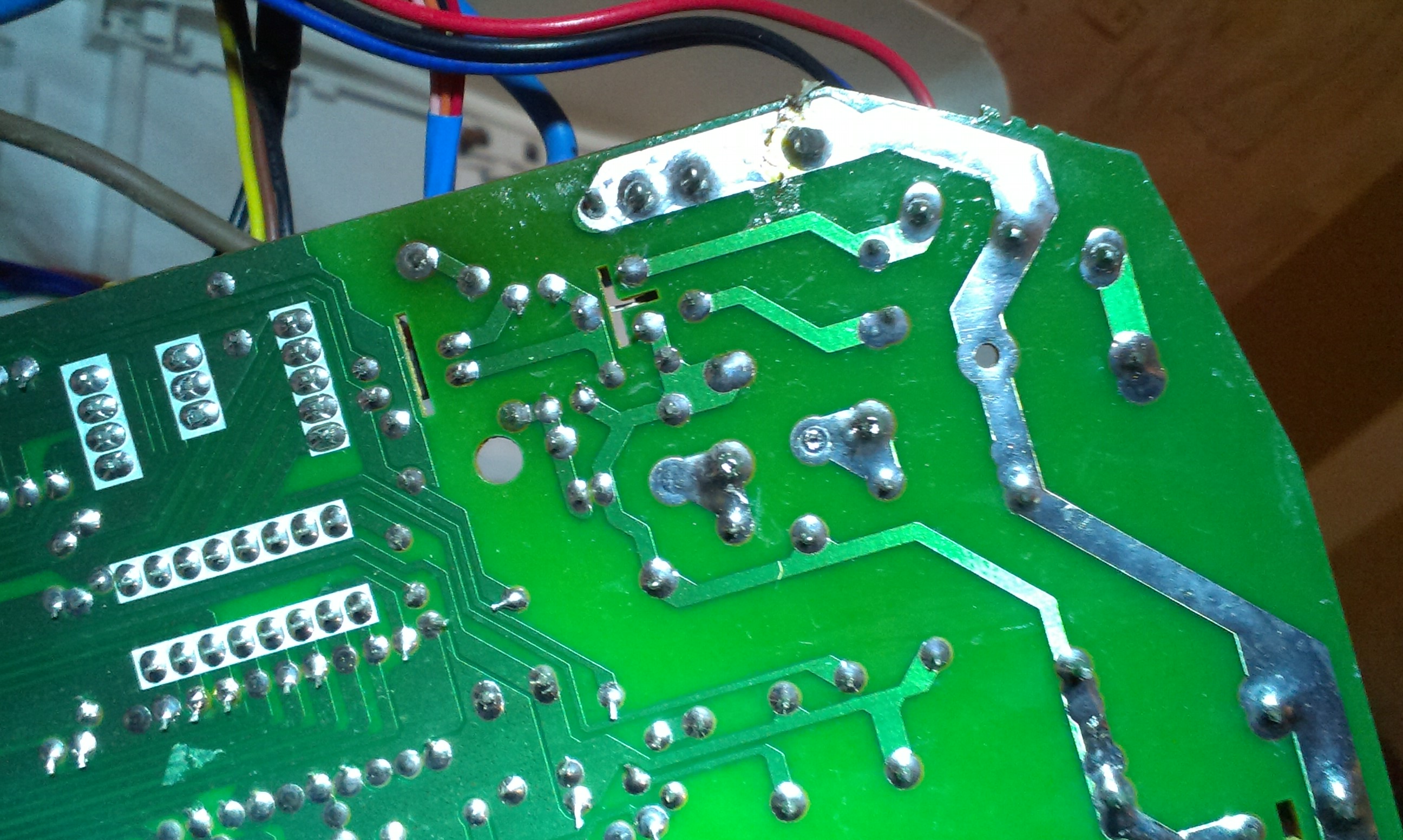

Свържи, огледай да не допират средният извод и нищо друго щото има 220V тука. Може да ползваш тиксо, да не мръдне и да опре на друго място. Включваш щепсела, включваш от дистанционното и мотора трябва да врътне на макс, ако останалата част към мотора работи.

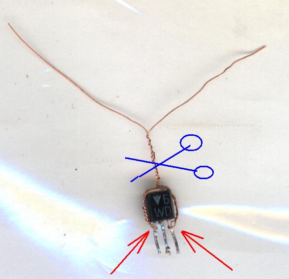

Примерно - гледай където са червените стрелки да е стегнато добре и да не се мести, че да има хубава ел. връзка. Тук десният извод не е добре свързан, левият е добре. Отрежи отгоре и тиксо сложи и пускай да видим ще тръгва ли или не.
lusynik - специалист

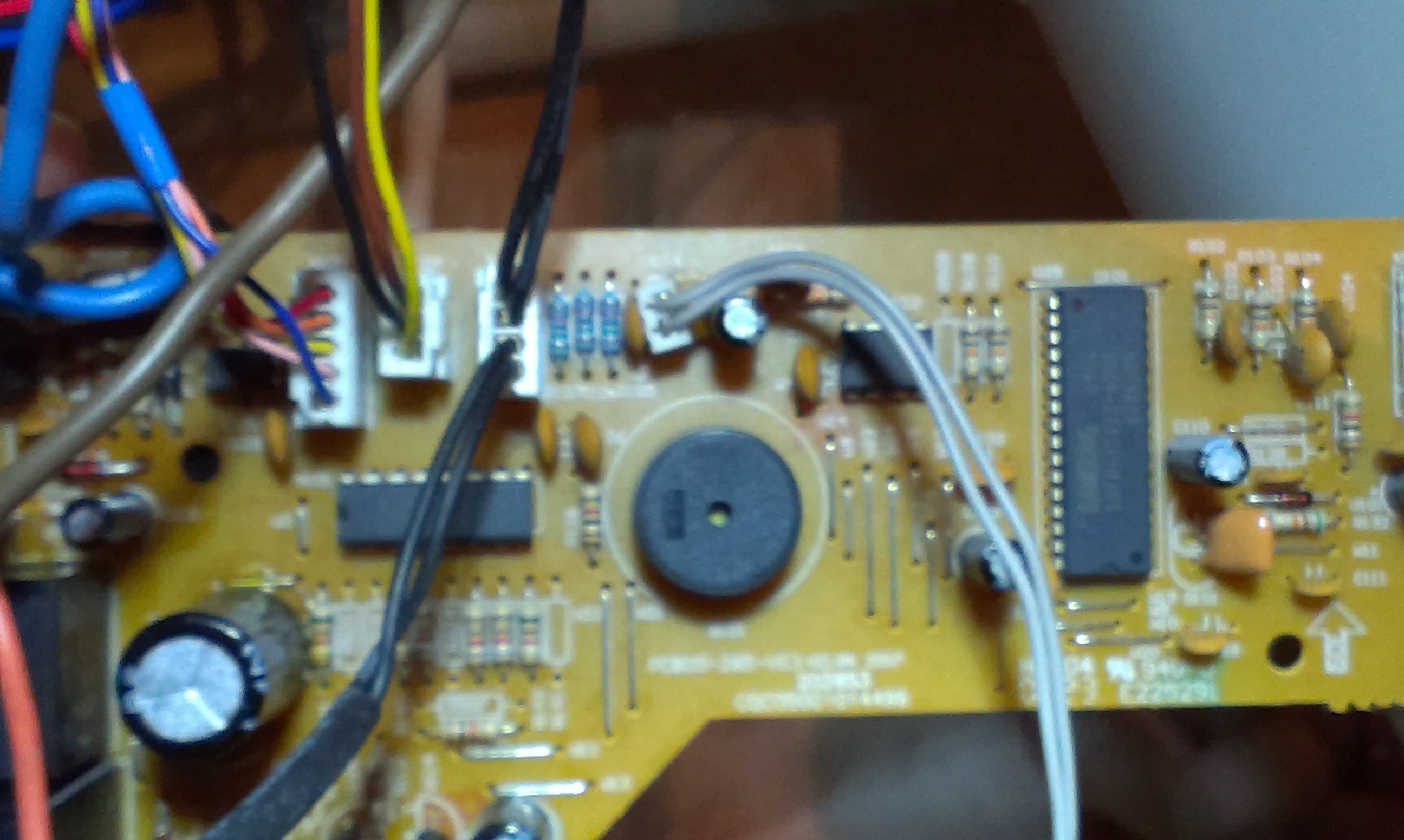

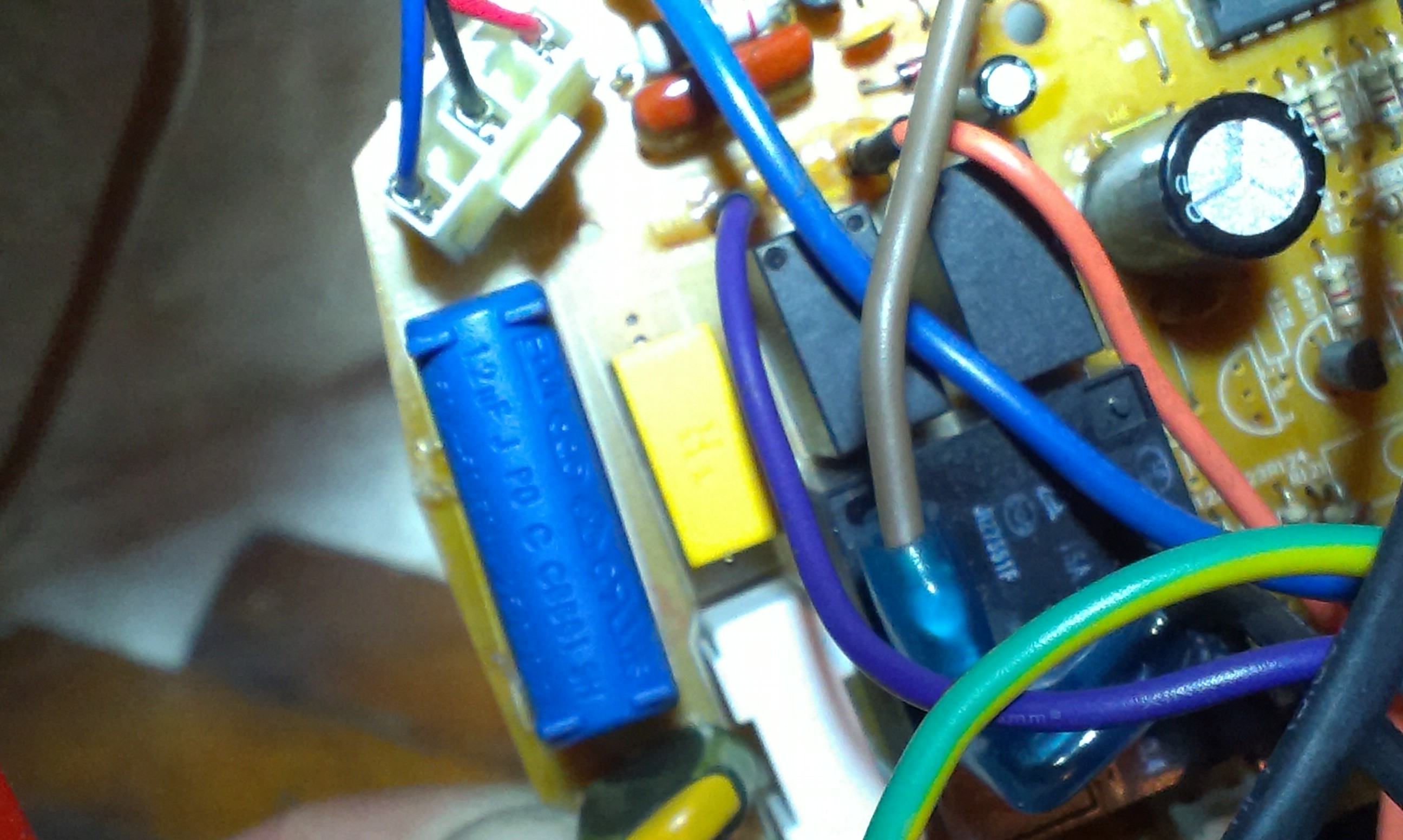

Окъсих от задната страна на платката.Вентилатора завъртя на високи обороти.Прилагам и снимки на елемента който бях закачил /двата сиви кабела с бялата букса/.
Ееее, врътна най-накрая - това е добре. Мотора, термозащитата му и кондензатора му са здрави. Управлението вероятно също. Между тях е проблема - останаха 2 вероятни елемента плюс 2-3 по-невероятни :lol: .
1. Или симистора Z0107 е сдал багажа и трябва да се смени.
2. Или няма около 12V върху кондензатора С113 - малкият. То не е лошо да се смени С113(виж каква стойност е) и ако имаш под ръка някакъв >= 50 микрофарада на >= 25 волта.
3. Може да измериш дали има 12VDC (постоянно) върху кондензатора С113 (сложи уреда на обхват 200VDC за начално мерене), обаче е закачено за 220V променливо (с повишено внимание като за 220V ) - трудно е за обяснение. Трябва да е включен и от дистанционното.
Последно:
Ако имаш подходящ кондензатор смени С113 и пробвай на режим FAN, какво се получава.
Може да опиташ т.3 , ако се наемаш и с внимание.
Ако нямаш подходящ кондензатор, като ходиш до магазина вземи С113 и Z0107 ( BT131 е също става) и ги смени без да мериш - да не вземеш да направиш някоя беля с меренето.
Ако не стане със смяната на тези двата - ще търсим по невероятните 2-3 елемента.
Така...,поради липса на Z0107,сложих BT131,както ме посъветва.Кондензатора C113 също го смених/беше заминал/.Пробвах,и ...проработи!!!Сменя оборотите,сменя и режимите.Идеално!!!.Много съм доволен,но още по-съм благодарен за неоценимата помощ оказана ми от теб колега ,за търпението и вниманието с което подходи към проблема ми!!!Благодаря!!!Малко ми е трудно да се обръщам към теб по ник :rolleyes: ,но пак Благодаря!!! Има ли вриант да използвам електрониката за да управлява вентилатора по температура?Ако нахалствам прекалено,спокойно можеш да ме резнеш :) !!!

Ако има аларми тогава може да пробваш със съпротивлението към външното 5 - 10к ома.
Ако работи без аларми не слагай съпротивлението.
