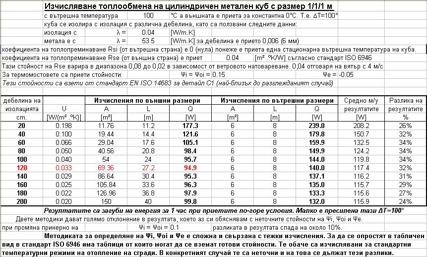

AntonBM - специалист
Разбрах, че си я съставил по моята таблица. Само, че си я разширил с дебелини на изолациите, при които явно Ψ вече дават голямо отклонение. Писах по-горе, че след някаква определена дебелина на изолациите задачата вече трябва да се изчислява като за сфера. Ако искаш да получиш по смислени графики трябва да смяташ по формулите на Evgeniy. Тези, които съм дал аз вече писах, че е нормално да дават отклонения. Те се ползват в строителната топлотехника (при изчисляване топлообмена на сгради). Там те са достатъчно коректни.

Явно казуса си остава нерешен и всички основават тезите си на предположения :wink: Засега всички формули потвърждават моята теза, колкото и да я отхвърляте! В най-лошия(то всъщност е добър :wink: ) случай загубите ще спрат да намаляват, а ще станат константни, което също доказва, че правилото на мечо Пух не важи!
А какво ще кажеш за казуса с изрязването на ъглите/върховете на изолацията на куба? Има ли вероятност да намалеят загубите с изрязването? Тук нямам категорично мнение!
Аз не твърдя, че правилото на мечо Пух е абсолютно! От моята таблица се вижда, че след 60 cm изолация икономията на енергия е пренебрежима, а това е при температурна разлика от 100°С. Буферният акумулатор не работи в този режим. При него и с по-малка дебелина може да се окаже, че не си заслужава да се слага повече.
Ahmakov - специалист
AntonBM, аз също имам няколко забележки относно изчисленията ти, но не това е важно в случая и не би променило коренно нещата. Аз искам да покажа каква е тенденцията. Колкото изолацията е по качествена, толкова числената стойност, която обръща резултата, е по малка.
И ти в таблицата си си стигнал до същия резултат, но коментара е друг. Би ли коментирал за 100, 120 и 140см изолация.
Ahmakov, и аз забелязах този минимум който се получава в изчислението по външни размери. Налага се да се повторя. Смятам, че стойностите на Ψ не може да са константи за всякаква дебелина на изолациите. Мисля, че под този минимум външната температура вече е еднаква по цялата повърхност и от тук нататък изчисленията трябва да са като за сфера. Т.е. да се пренебрегне ефекта на термомостовете.
В началото аз писах, че личното ми мнение е, че е по-вярно да се смята по вътрешни размери, точно за това, че при тази методика няма такива необясними минимуми и второ, получават се по-големи загуби. На теория те трябва да са еднакви при коректно приети стойности на Ψ, но на мен не ми се изчисляват. По-лесно ми е да взема готовите от таблицата на стандарта, а и предпочитам да се запасявам, като вземам по-лошите стойности от изчисленията.

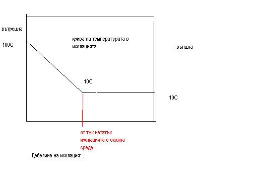

ivanovbg - майстор
Ето тук съм нарисувал моето мнение. Графиката не е точно, само принципна е.

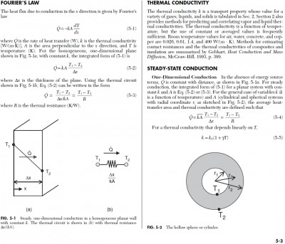

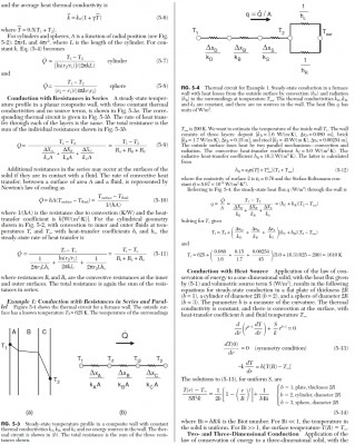

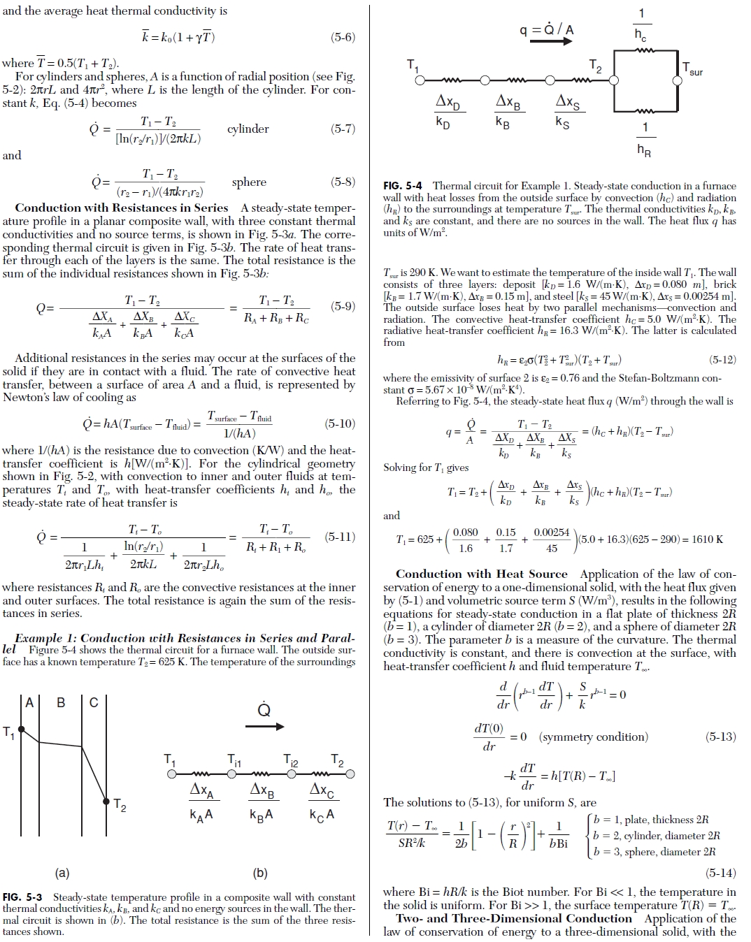

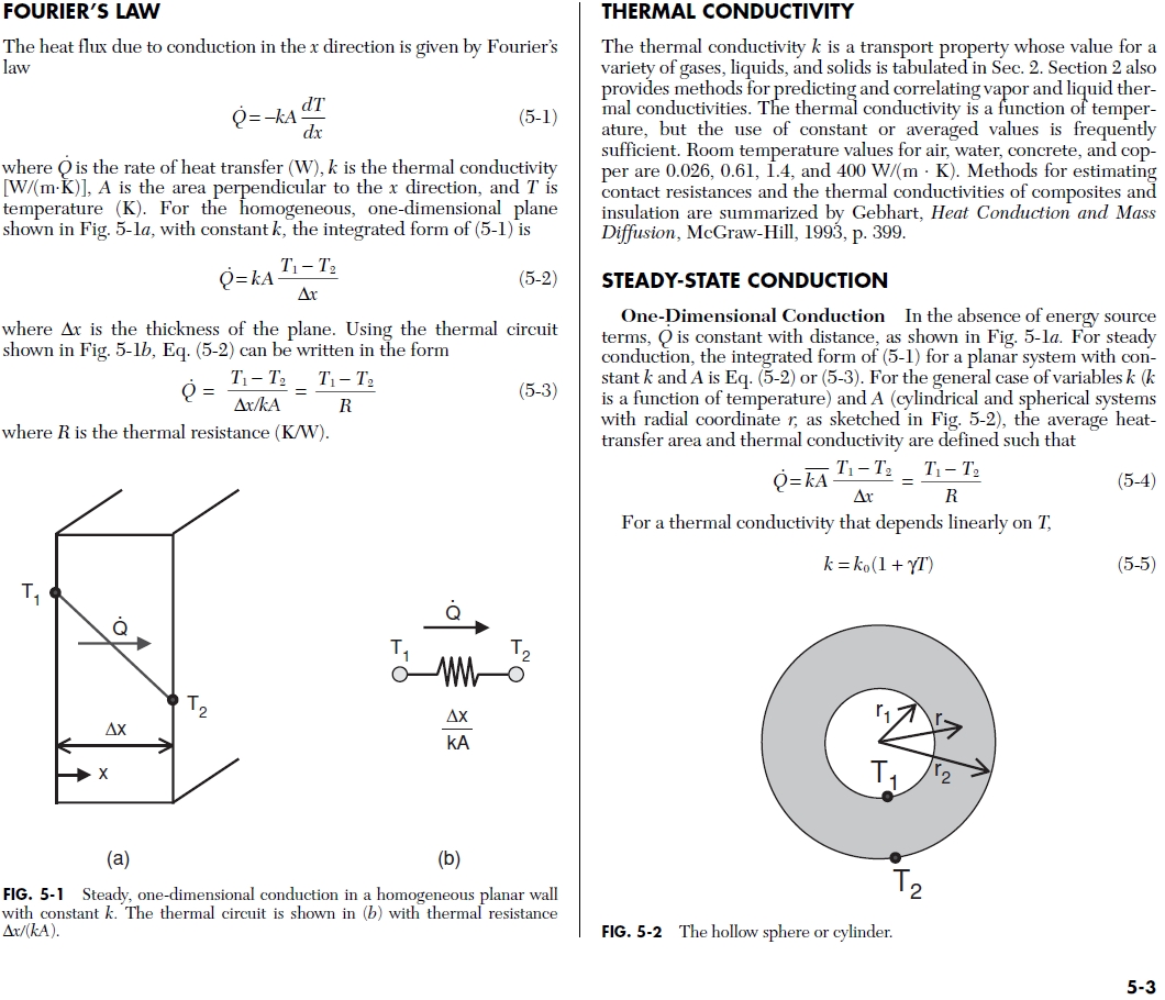

Като сме тръгнали така ето и от мен нещо, част от една книга дето имам Perry's Chemical Engineer Handbook, който му е кеф да размишлява че аз засега се уморих, виждат се и едни последователно свързани съпротивления:
има и продължение за конвективното топлопредаване от стените при покой и принудително движение на флуида... ама ше си докараме мигрена, едни числа на Нуселт, едни ми ти коефиценти....!

:? К'ва е тази фигура в червеното бе Антоне?! Разби ми представите за геометрия! :lol:
Тани, аз съвсем вече забравих геометрията :-D , от тия нашите дисертации! Помниш преди като казах че след определено разтояние куба може се разглежда като сфера... и ме пратихте на училище! И Антон го каза по-горе, но аз на него и Емо им вярвам без да подлагам на съмнение, щото са големи светила в тия области чел съм ги и по други форуми кви ги развиват :rolleyes:!
Моето лично мнение е, че ако си сметнем по най-простата формула но по вътрешна площ грешката е толкова малка, че за практична цел няма кво да ни боли главата за това!
